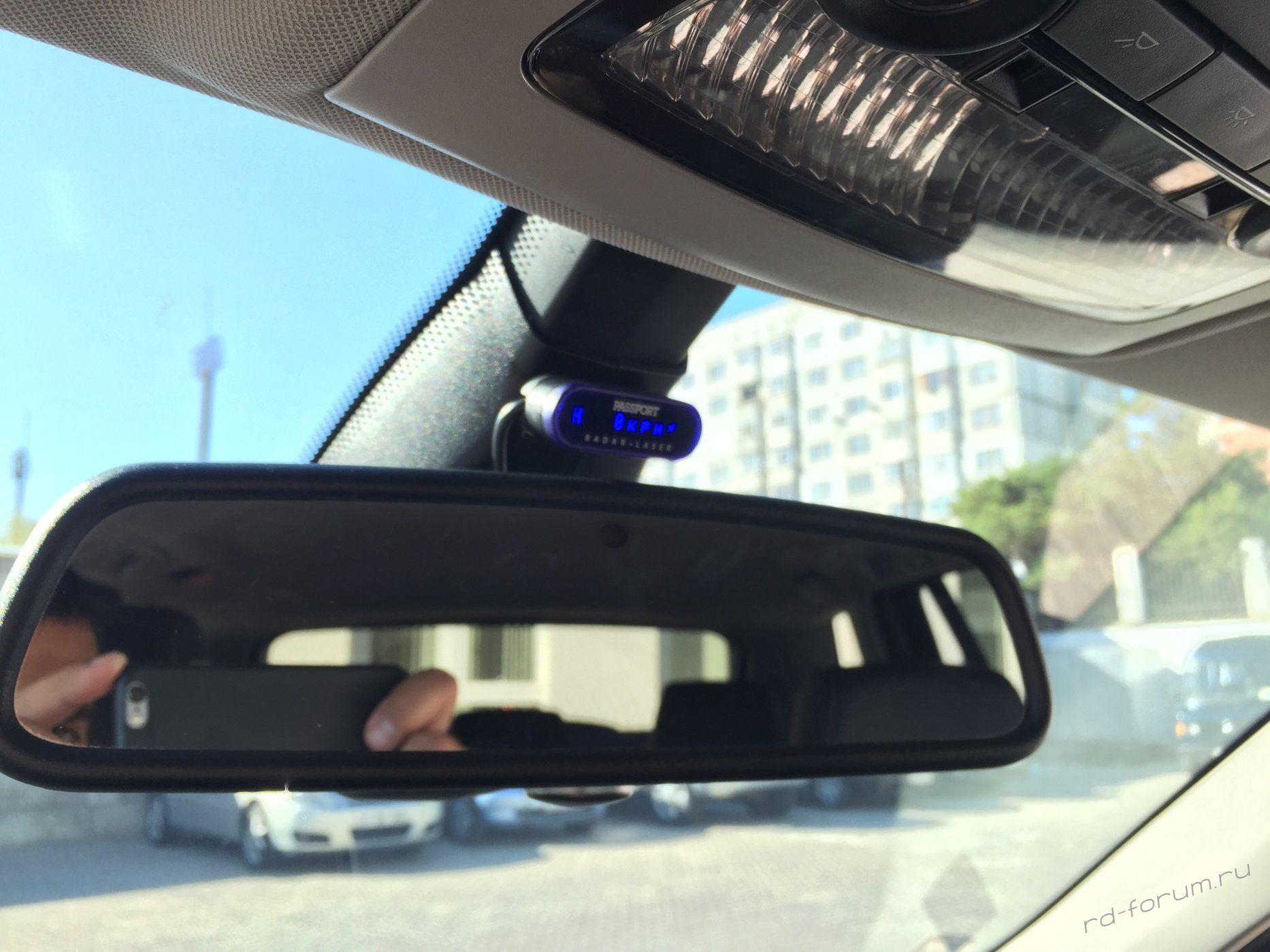

Добрый день, приобрел и установил в Румынии 9500ci + shifter pro. Есть уже и обноружение стрелки: STLK ON/OFF. Фото ниже.
Bara прошу помощи.
