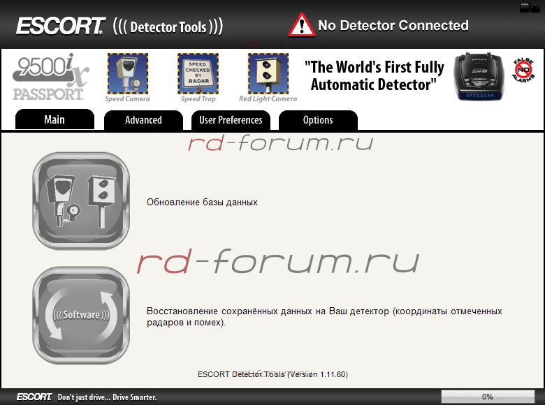

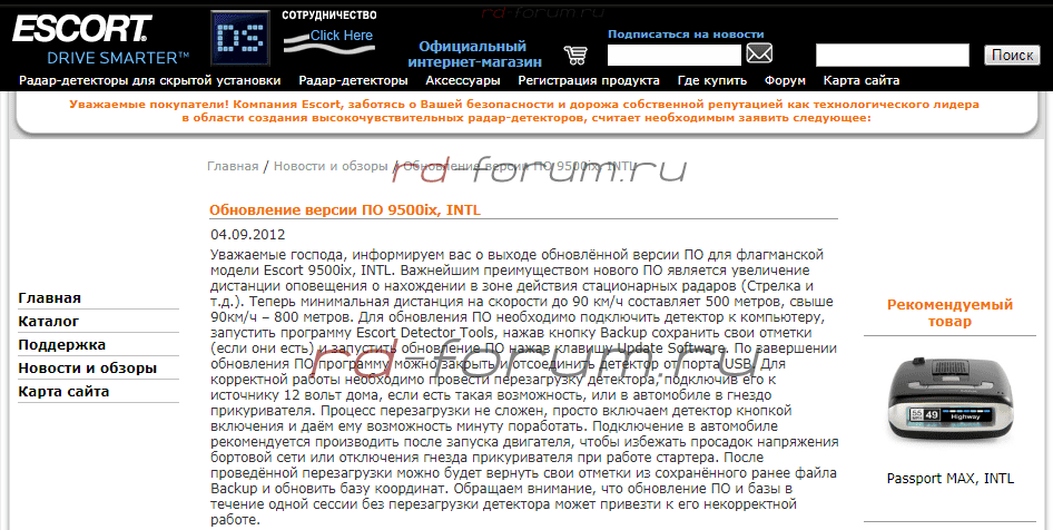

Обновлял свой Escort Passport 9500ix INTL где-то с месяц назад из-за проблемы, описанной мной выше: запаздывание в работе GPS.
Изменений в прошивке не заметил, все осталось по старому. Как было раньше в настройках K bands (ON / OFF, когда выбираешь OFF появляется возможность настраивать поддиапазоны K1, K2, K3), K pulse bands (ON / OFF). Никаких KPOP1, KPOP2 вместо K pulse не появилось.
Единственное на моей памяти изменение прошивки для Escort Passport 9500ix INTL вышло лет 5 назад, заключалось в увеличении дистанции / дальности оповещения по камерам через GPS.
chay
При включении питания кнопкой на радаре после инициализации на экране проскакивает надпись INTL?
Через какую версию программы Escort Detector Tools вы обновляли свой радар-детектор?
Я обновлял версией 1.11.60.
