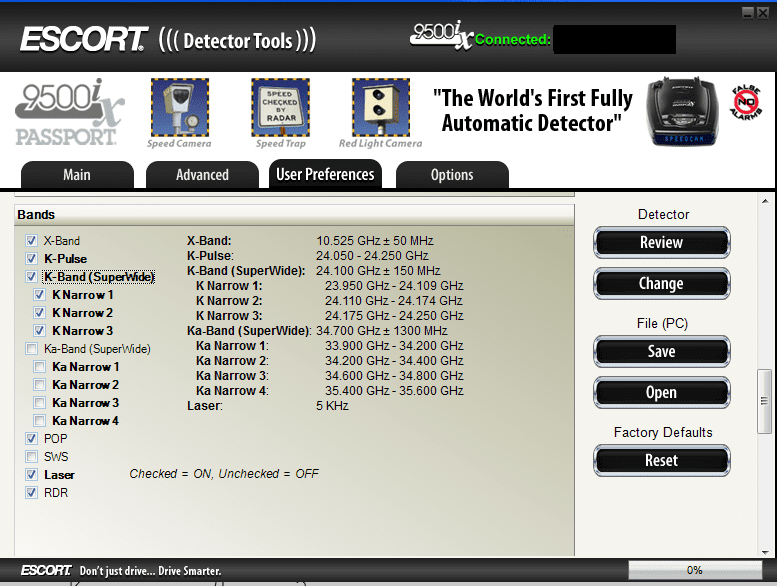

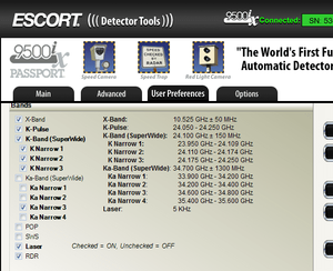

Еще возник вопрос у кого каике настройки для Москвы и трассы? И что за второй список K-Band?
У меня вот такие.

Сними галочки с POP и RDR . K band это К диапазон (основной в РФ)

Не, нужно включить Pop1 или 2 (в самом РД). До обновления режим Pop1 назывался Kpuls (по крайней мере в версии Rus). Просто режим Pop рекомендуют отключать. Ka не нужно включать
С RDR зачем снимать? тут обсуждалось, что вроде лучше включить, что бы не реагировал на соседние радары.
Интересный момент заметил, если через детектор настраивать диапозон K, то доступ к K1, K2 и K3 можно получить поставив K в OFF
А если через утилиту, то есть возможность поставить K в ON и иметь возможность регулировать K1, K2 и K3
В чем мулька?:)

Ко всем: судя по всему возможность настроек для INT и RU отличаются, т.ч. не плодите путаницу.
Видимо это в RUS, в INT 9500 как был только POP так и остался, последний апдейт делал от 01.02

Просто Pop (на картинке 4-й снизу) это другой режим. Он так и остался. У меня режим Kpulse в настройках РД (версия Rus) заменился на Pop1 и Pop2. Причем на компьютере отображается также по старому, как и на вышеуказанном скриншоте, т.е. Kpulse.

На картинке Ka 3 зачем включен ?
