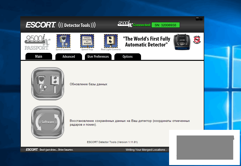

Являюсь обладателем Эскорт 9500IX. Куплен в 2012 году. Примерно через год прибор перестал определятся при подключении к компу. Полазив по тырнету понял что распространённая проблема. Вообщем забил. И вот сегодня подключив его он у меня определяется. Обновил прошивку и базу. Написал что базы актуальны на 21.07.2016. Это действительно так? Ведь за эти года я им ни копейки не оплатил.:) Ну и собственно вопрос: Где посмотреть можно версию баз и прошивки?
После прошивки необходимо подключиться к сети, а потом уже устанавливать базы. Если делать все одновременно, базы могут стать криво.
Да, правда базы от 01.07.2016
Никто не платил, базы давно бесплатны
ну так вот же...
...нигде. В крайней прошивке увеличено расстояние оповещения на стационары до 700 м вместо 400 м ранее.
