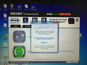

Вылечил подключение к компу пропайкой usb порта, заработало.
1. Вкл компьютер.
2. Соединить комп и РД кабелем USB
3. Включить РД кнопкой (на дисплее РД появится надпись USB)
4. Запустить на компе EDT (серийный номер РД должен светиться зеленым)
все.
В пункте №3 не было необходимости. Теперь все работает, коллеги всем спасибо за посильную помощь в решении проблемы.

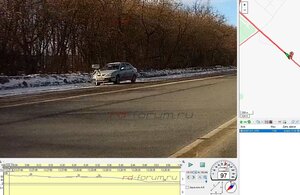

Если письма счастья придут, то вывод один- частота за пределами диапазона К. Я тоже такую арену встречал, но ехал за тихоходом, через сплошную не обгонял, и не влетел. Остановился, попеременно включал виста и инспектора, они также молчали. Либо это муляж на попугать, либо частота уплыла. 3 РД разных марок ошибаться не могут.
Может быть просто стечение обстоятельств и в этот момент камеры были выключены? Хотя два раза подряд конечно вряд ли.
В настройках Эскорта все что нужно включено? (К-1, К-2, К-3)
А может и действительно частоту подкрутили;) Деньги же надо как-то зарабатывать
Все включено. Режим Хайвей.
В этот раз точно не придут - проезжал мимо них в бесштрафовом диапазоне.
В следующий раз спецом на +30 проеду (хрен с ними, с 250 рублями:D).

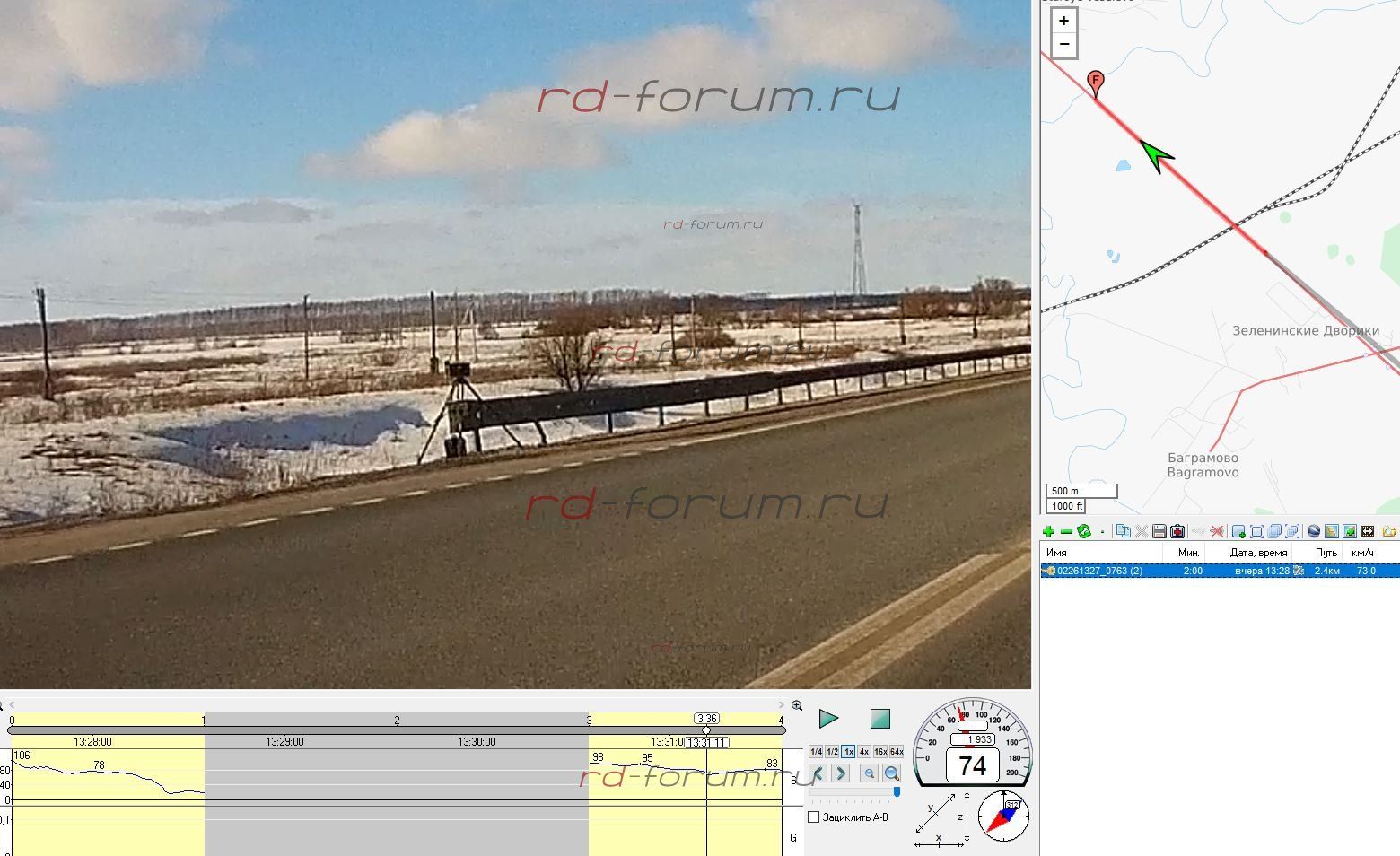

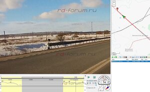

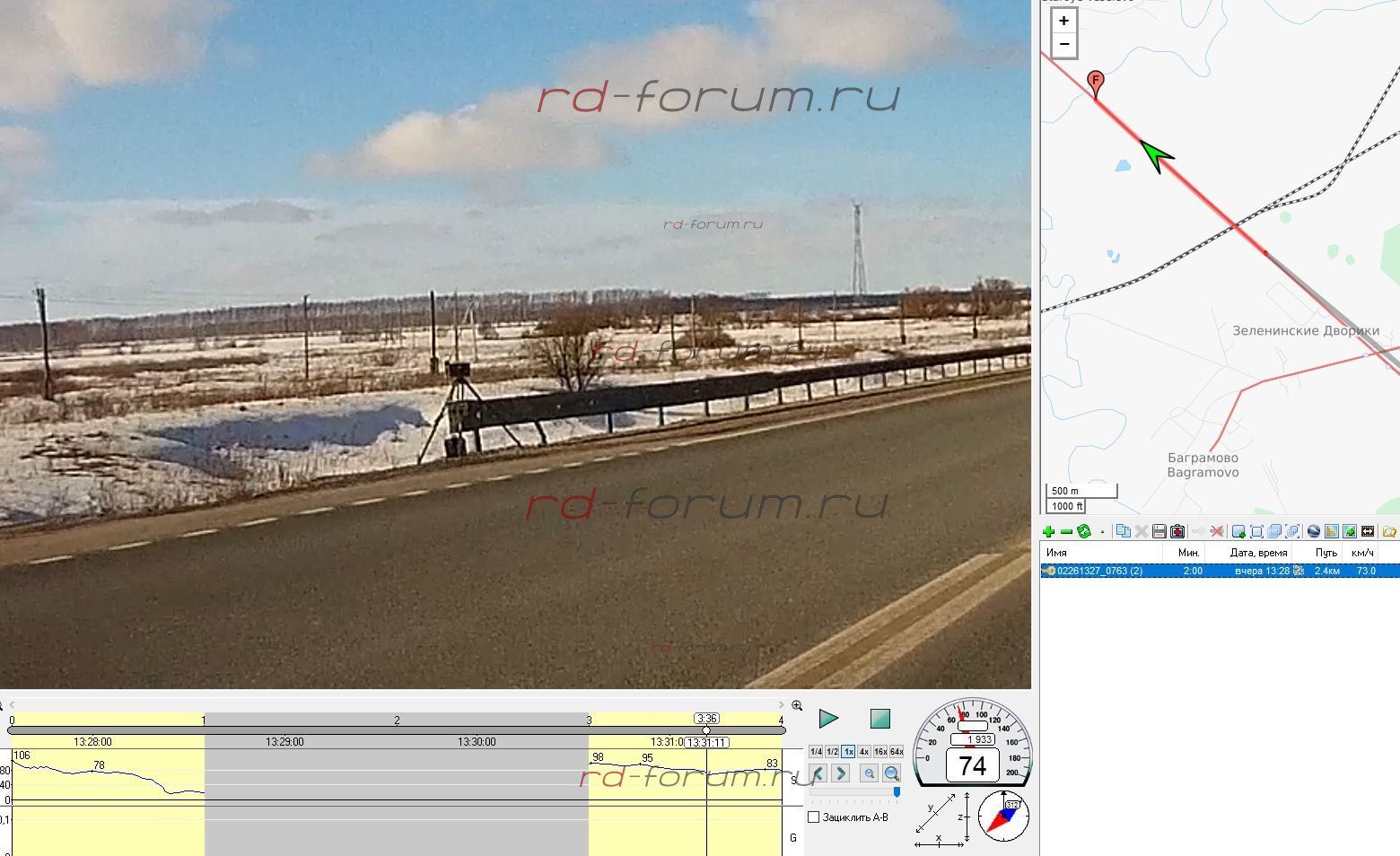

Кстати, вот еще 100%ная НЕ взятая арена:
И это за несколько минут, до последнего отрезка на этом видео:
Чую, что не к добру это с рязанскими аренами:eek::confused::mad:

На м5 эти арены стояли? В рязанской области? Я такую под Михайловом встретил в ноябре. Позвоню завтра-послезавтра гаишнику знакомому, он как раз на м5 дежурит, попытаюсь узнать про эти арены.
Urban
24.07.2014
566
Escort 9500ix intl
Как понимать?
Что-то сделали с Аренами или что?
3й и 4й ролик одна и та же арена в одном месте я так понимаю. Пару недель назад в этом же месте тоже проехал в тишине в спину. Следующие две отработал как обычно
Именно - Рязанская область близ Рыбного.
Правильно понимаешь - одна и та же арена.
А арена с серебристым рено - перед "4-ым отрезком" ближе к Рязани (между с/х Рязанский и д.Ходынино).

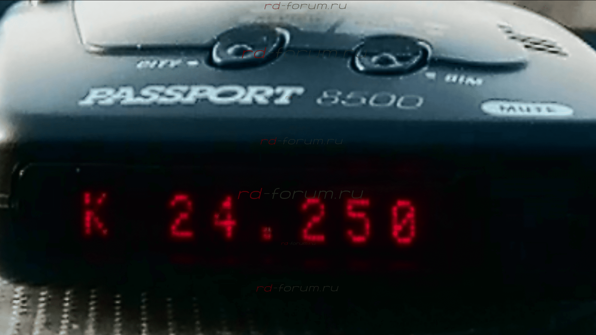

Этой зимой был у меня в городе один КРИС-П, так вот, различными РД он то брался, то не брался. И когда брался его частота была вот такая:
Соответственно это верхняя граница диапазона, и когда детектирование пропадало значит частота уплывала вверх.

Спросил я про эти Арены. Они все 100% рабочие, но иногда их ставят и как пугач, не включая. Проверить на факт уплывшей частоты можно, только пролетев под ней минимум на 250 рублей. Про срок поверки по ним мой знакомый не в курсе.
