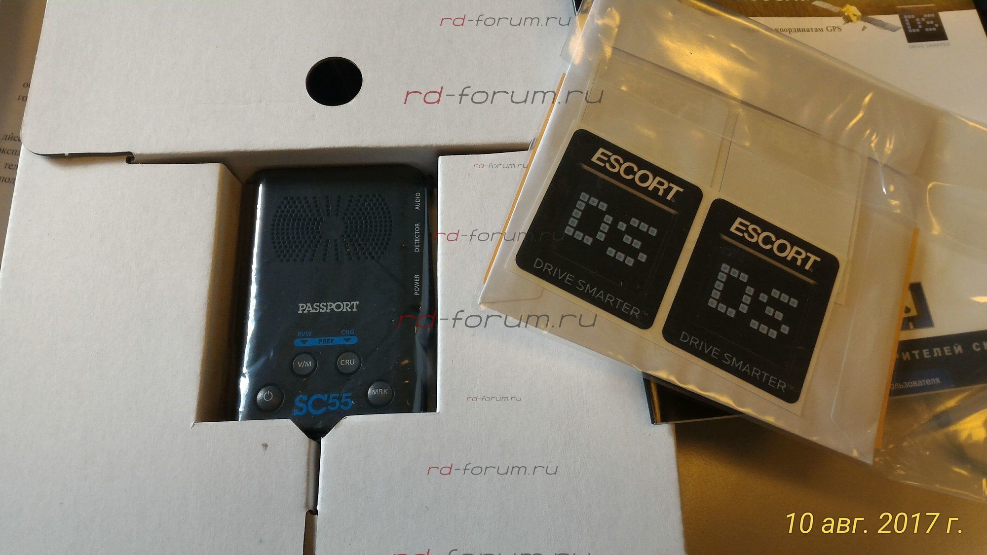

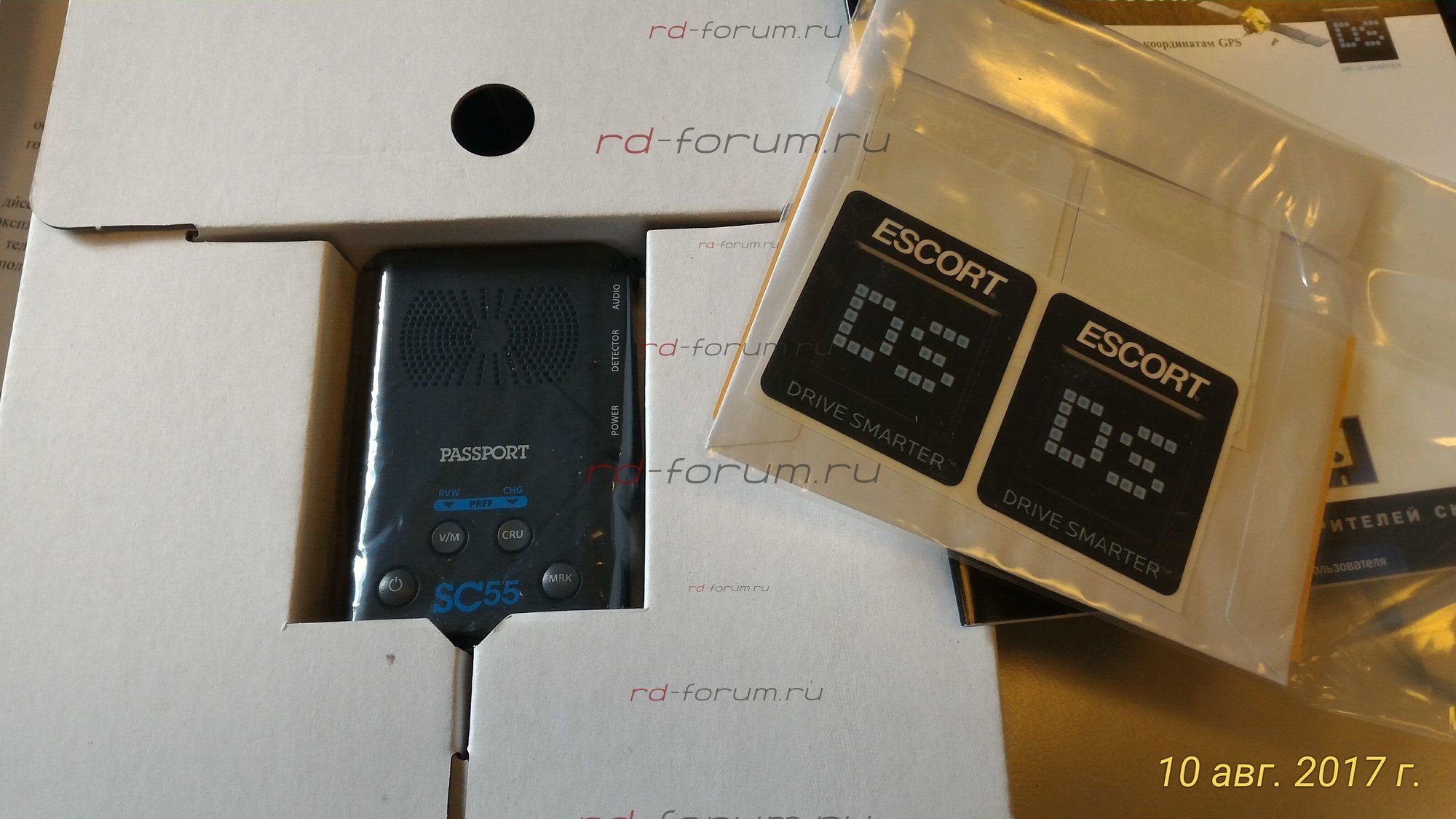

@ghostar, вот и мой sc55 приехал.
Проводов нет, т.ч. надо пересечься...

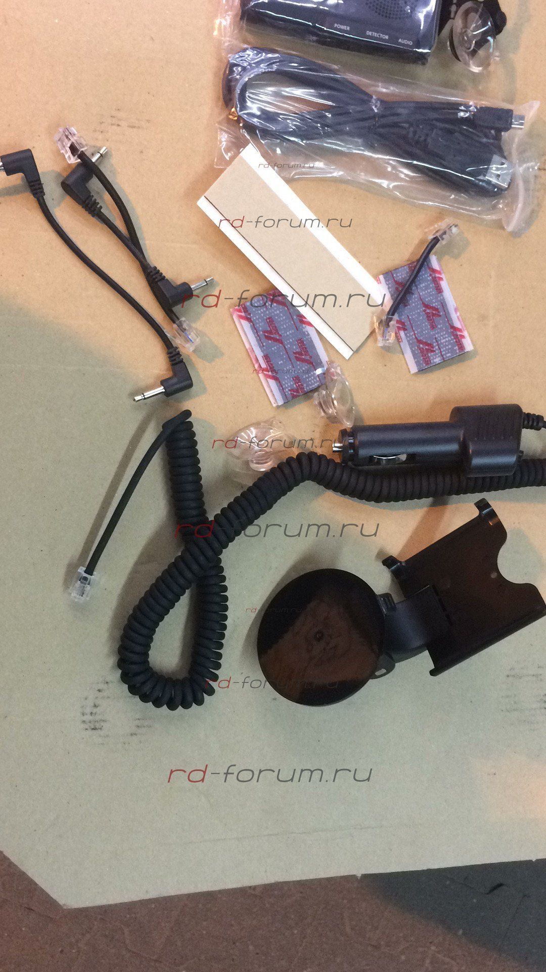

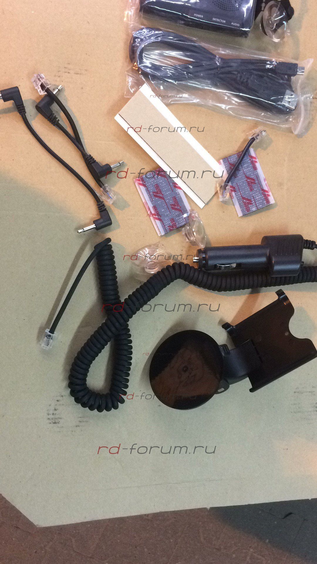

Вот такой комплект четыре кило рубля стоит Посмотреть вложение 39615
4 килоруб за "глушилку"- это нехило (с учетом, что я 8500 урвал за 5500 руб., а SC55 - за 1990 руб.)
Не хватает только соединительных проводов.

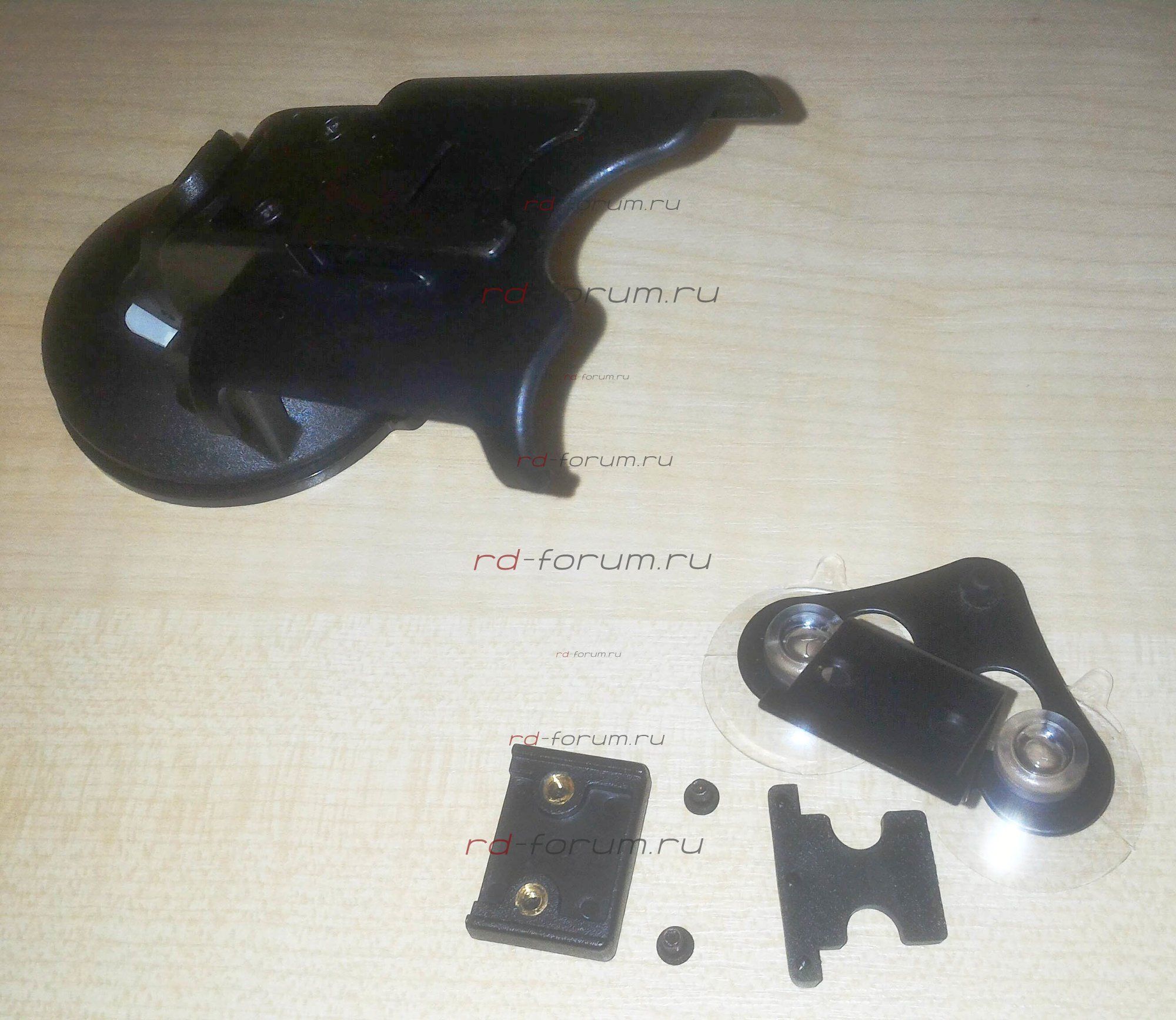

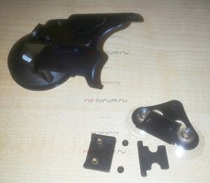

Ну а присоска у меня уже была под один Эскорт.
Путем переборки деталей присоски SuperCup и штатного кронштейна получается крепеж под два девайса.
Вот так (может было на форуме, но я не видел):
Разбираем оба крепежа:

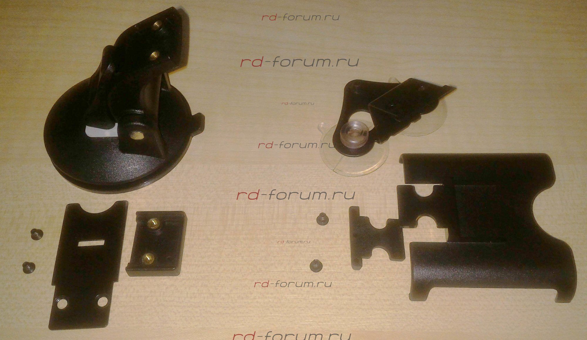

Собираем двойной крепеж:

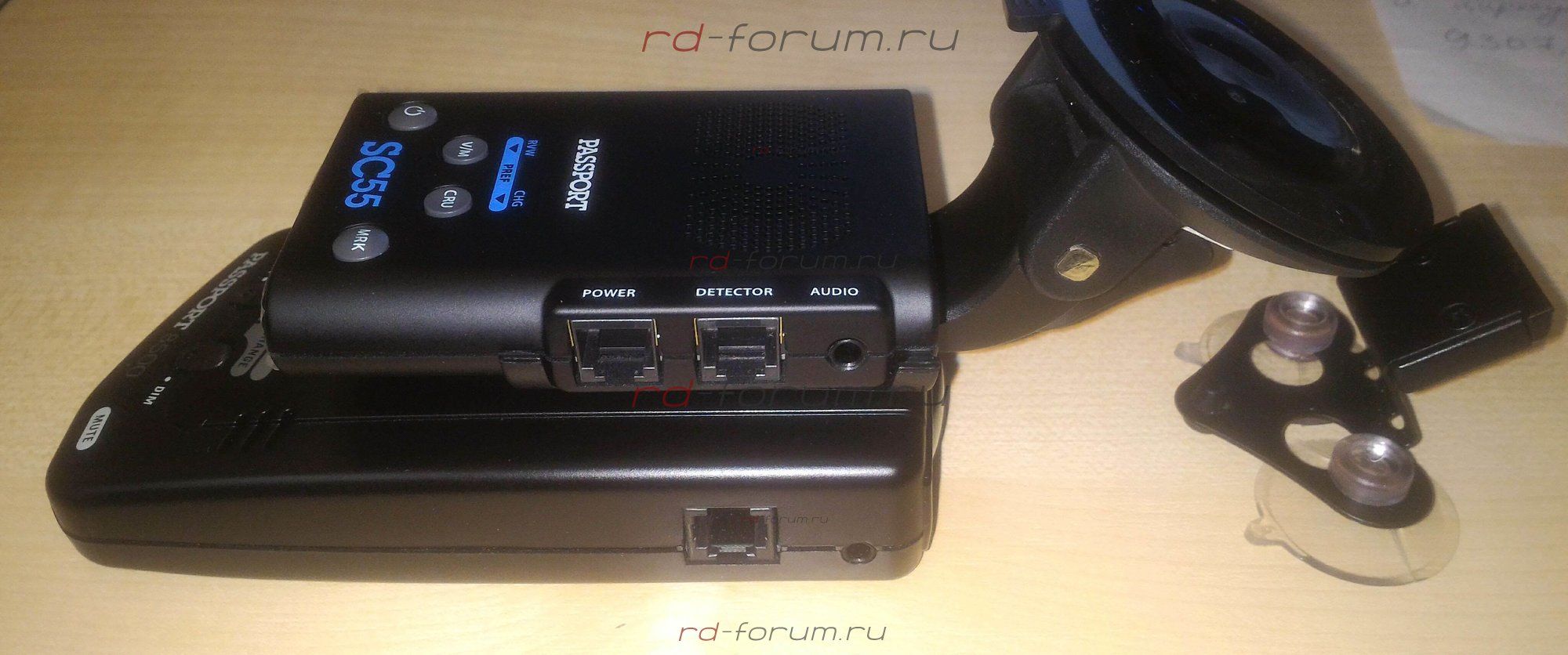

Итог:
(кронштейн с присосками собрал чтобы не потерять детальки)
Т.ч. искать двойной кронштейн не обязательно - достаточно купить присоску SuperCup.
Получается, что в моем случае осталось найти 2 провода и сэкономлено 2 килоруб:D
