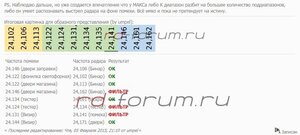

Можно было бы при обязательном условии, что "банится" только одна конкретная частота в данном месте.
А то в местах "постоянных ложняков" может быть и так:
или вот:
Вот что нашел по алгоритму блокировки:
P.S. Я лучше ложняк послушаю, чем в тишине уверенно пропущу радар на +50 км/ч...

Во-первых, речь шла не В1.
Тут дело не в В1.
Это яркие примеры, когда на фоне постоянных помех в К-диапазоне ставят обычную триногу.
Или, например, вот еще тринога в постоянном К от вокорда
И если забанить в этом случае сигнал "К" как помеху и ехать на вокорд по базе GPS, то залет гарантирован.
Поэтому я бы с баном "не баловался"...

Ты меня не слышишь. Во-первых мы говорим об Эскорте. Во-вторых, опять загород. В-третьих, с чего ты взял, что если под забаненной точкой поставят триногу, то она не определится?Банится не весь диапазон. В-четвертых, если включен бан точки у Эскорта, в каком радиусе банится?
Я это прекрасно понимаю.
А в городе использовать эскорт - это мазохизм.
В-третьих, с чего ты взял, что если под забаненной точкой поставят триногу, то она не определится? Банится не весь диапазон.
Банится сегмент диапазона. И если в этом сегменте будет работать установленный мобильный радар, то проезд в тишине очень даже возможен.
Инфа из интернета: Бинар не взялся на фоне дверей.
Если я не ошибаюсь - в радиусе 800 метров во все стороны.
На этом дискуссию по бану помех прекращаю.
