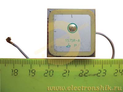

предлагаю взять любую антену гпс на проводе и впаять в девайс...
Э-э-э-э..! Впаять в новый прибор.. и как(что)? Кусок проволоки? Ежли тока к автоантене прикрутить.

Можно попробовать разобрать, глянуть какая там антена (скорее всего, многовитковая спиралька обычная) и немножко "протянуть" её-расстояние между витками обмотки добавить.Или проволокой нарастить немного (слышал, на RF-метках иммобилайзеров и брелках с обратной связью для сигналок автомобильных таким образом дальность приёма увеличивают).

разобрать могеш? сделай фото.. посмотрим на масштабы работы.... куском проволоки не отделатся а вот готовую пасивную а еще лучше активную антену можно вкорячить... типа такой

не с гпс так не прокатит.... она высокочастотная и просто так витков не добавить...

знакомый себе встраивал навигатор в приборную панель, он просто вынес штатную встроенную антену на кабеле под лобовое и все. здесь надо посмотреть что за антена стоит в девайсе и просто поменять на подобную с большим коэффициентом усиления
приборчик то-чуть больше спичечного коробка(и тоньше). представляю какая там может быть антенка: загогулька с намотанной проволокой- волоском.
мож решусь-разберу: фотки сделаю. скоро в Стольную-как покажет себя "в деле".
