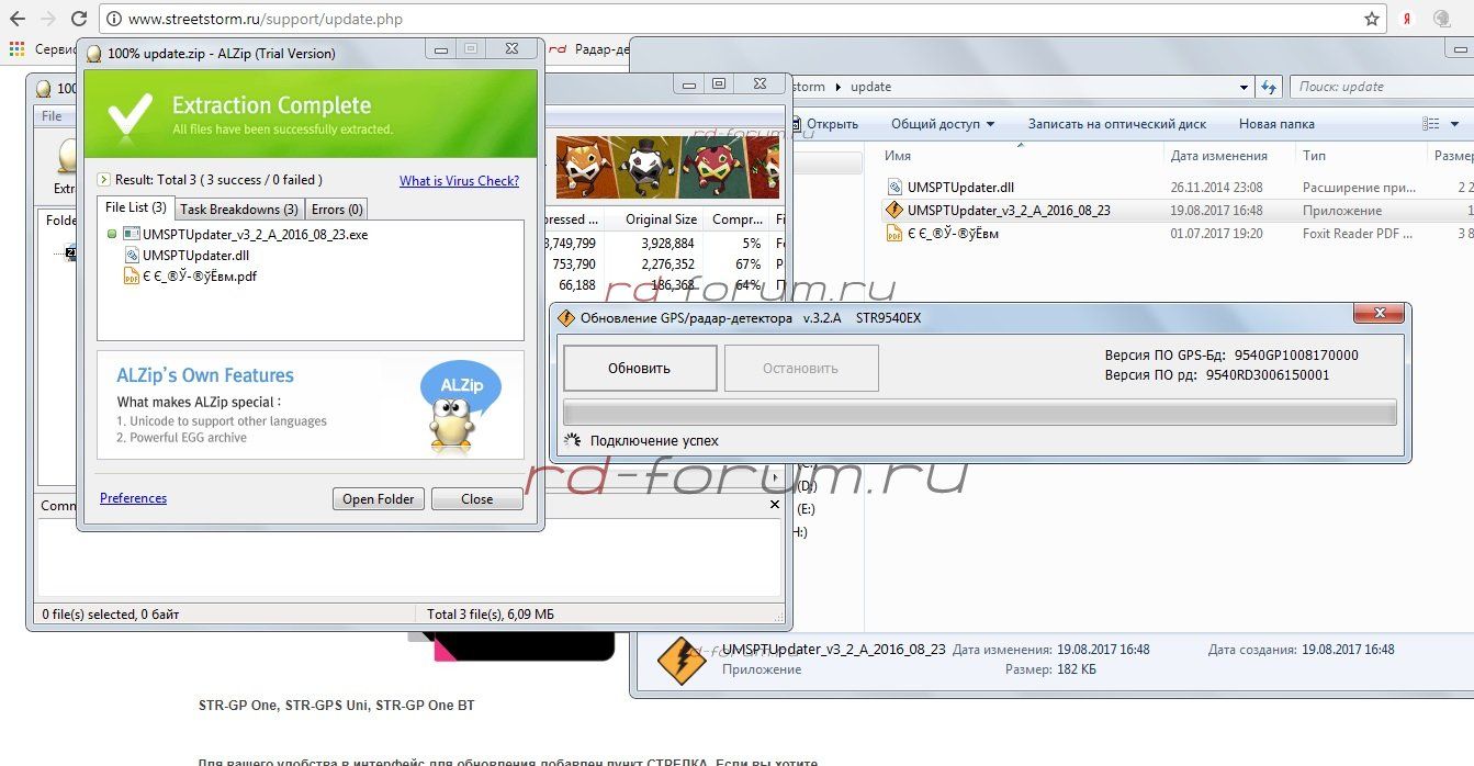

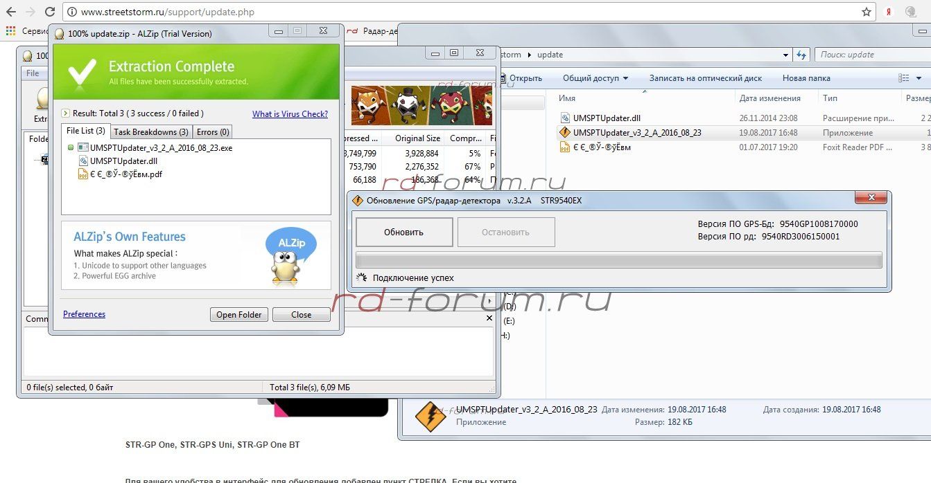

Я не берусь судить о том что это было, возможно какой-то програмный глюк сервера обновлений, но факт остаётся фактом.
Вот скрин того что было залито в РД во время сегодняшних покатушек

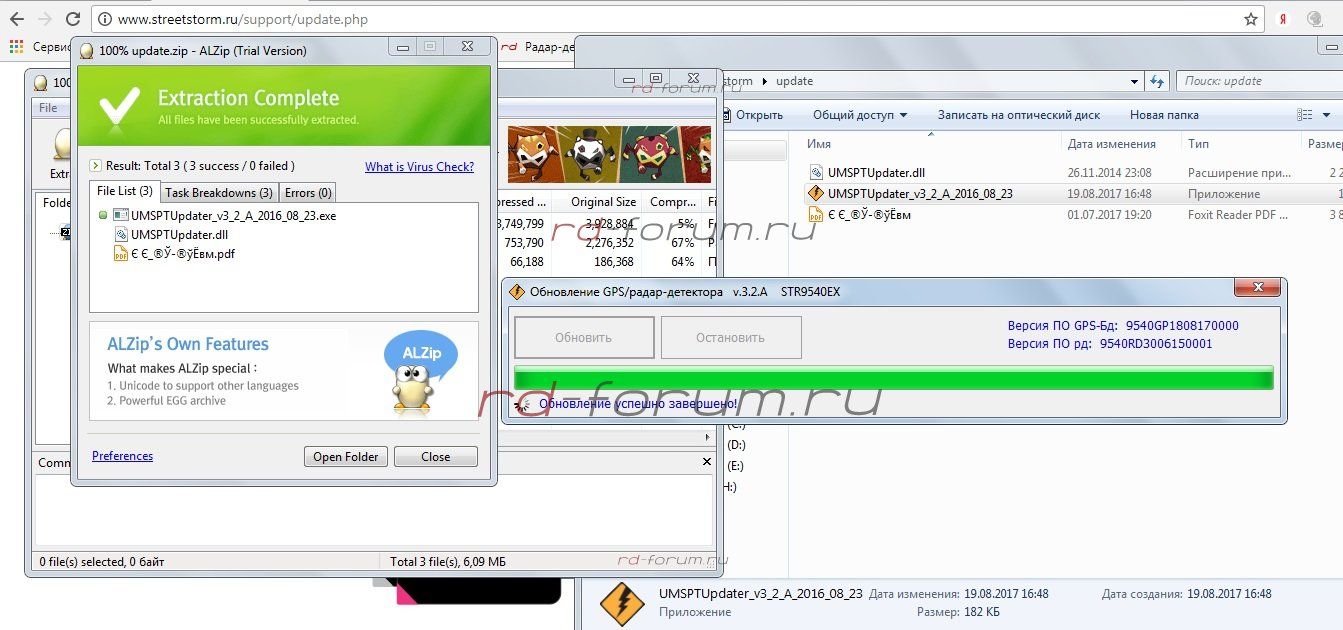

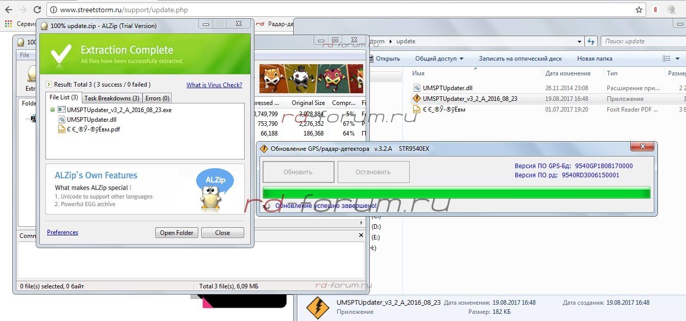

а вот то, что залил после проверки установленной базы
