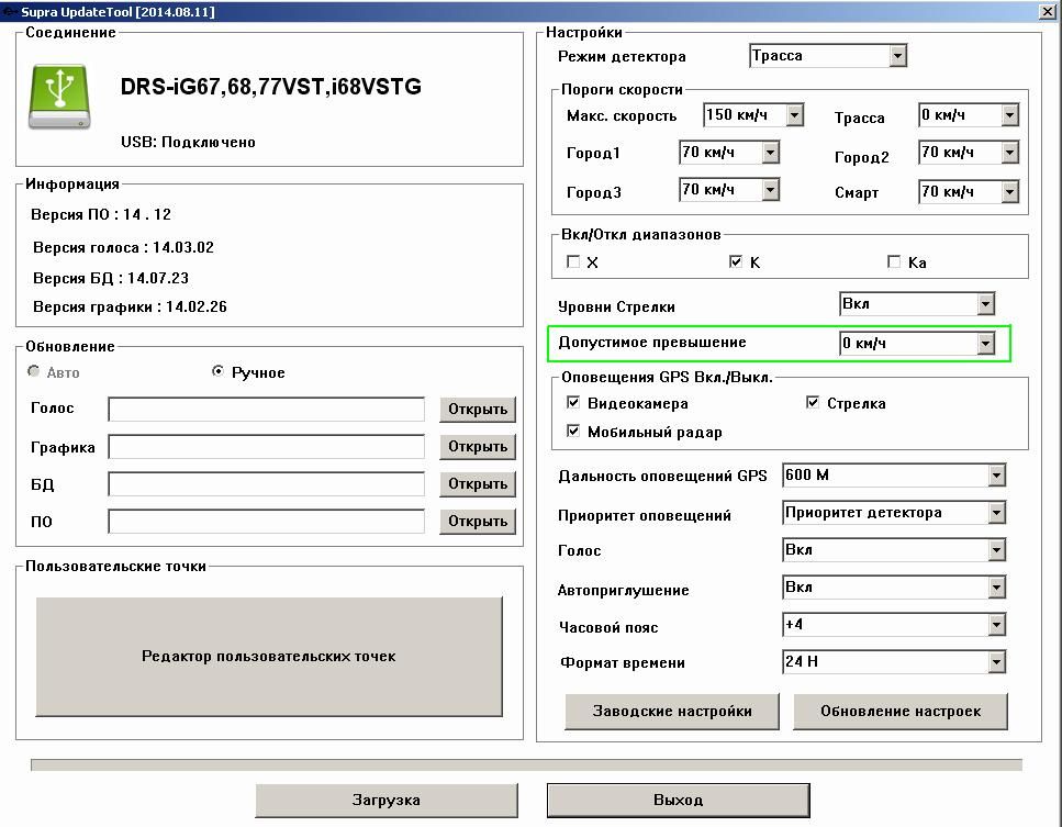

Какие наиболее универсальные настройки поставить в РД ? ЧТо включить, отключить? Гайд читал, видео смотрел, хотел бы услышать еще мнения пользователей.
Alexs_lan
11.06.2014
136
Нижегородский
DRS-iG68VST; X-COP5900s
Chevrolet Lacetti
Для себя выставил:
пороги отсечки звука по скорости на 40 км/час. макс.скорость " 0 "
Диапазоны "К" и "Х" ( у нас ещё встречаются на нижегородчине)
Оповещения GPS - только на стрелку
Остальное как на картинке..
Использую режим "смарт"
