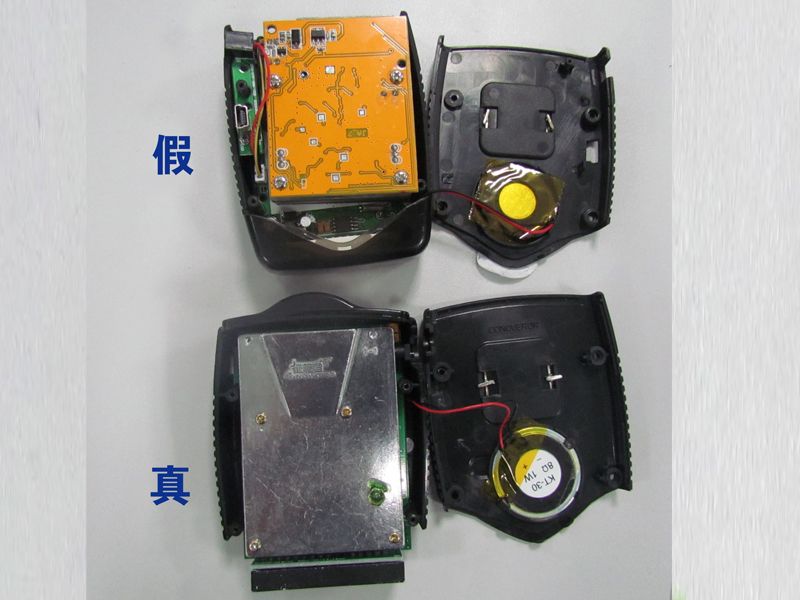

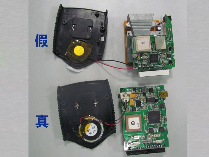

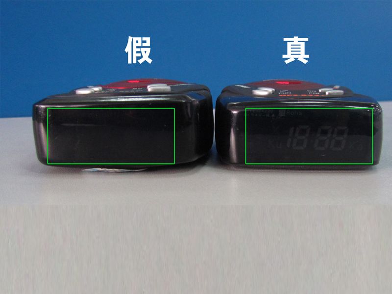

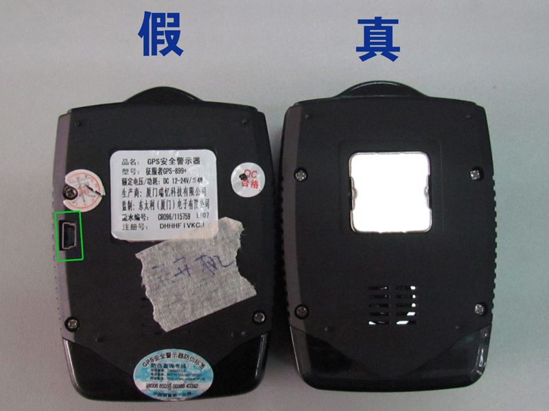

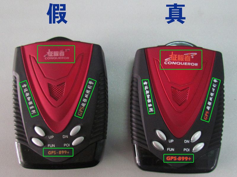

Поддельные радар-детекторы Conqueror 899+ по бросовой цене
Справа - оригинал.
Слева - фейк

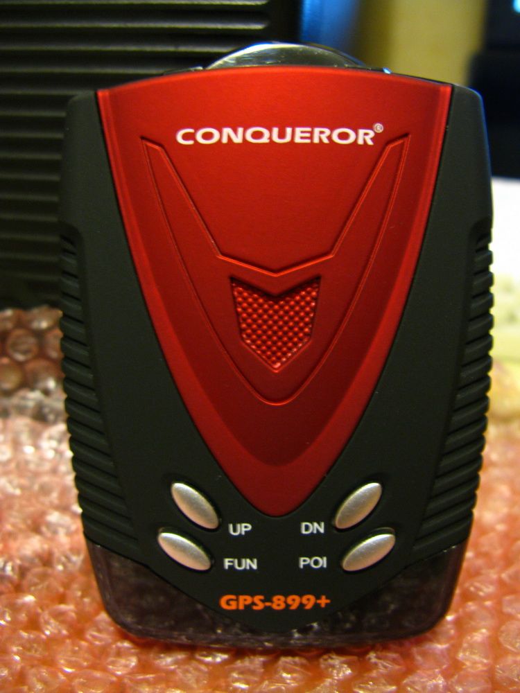

Касательно 1-го фото: СтопРадаровский-то вообще без иероглифов на корпусе...;)
