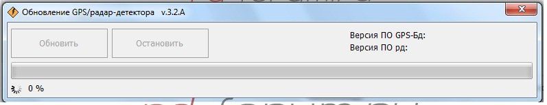

Решил обновится (в первый раз), не получается, запустил программу, думает думает долго и кнопка обновить не активизируется, что делать подскажите? (SS-STR-9540EX)
    17,8 КБ · Просмотры: 641
2 689

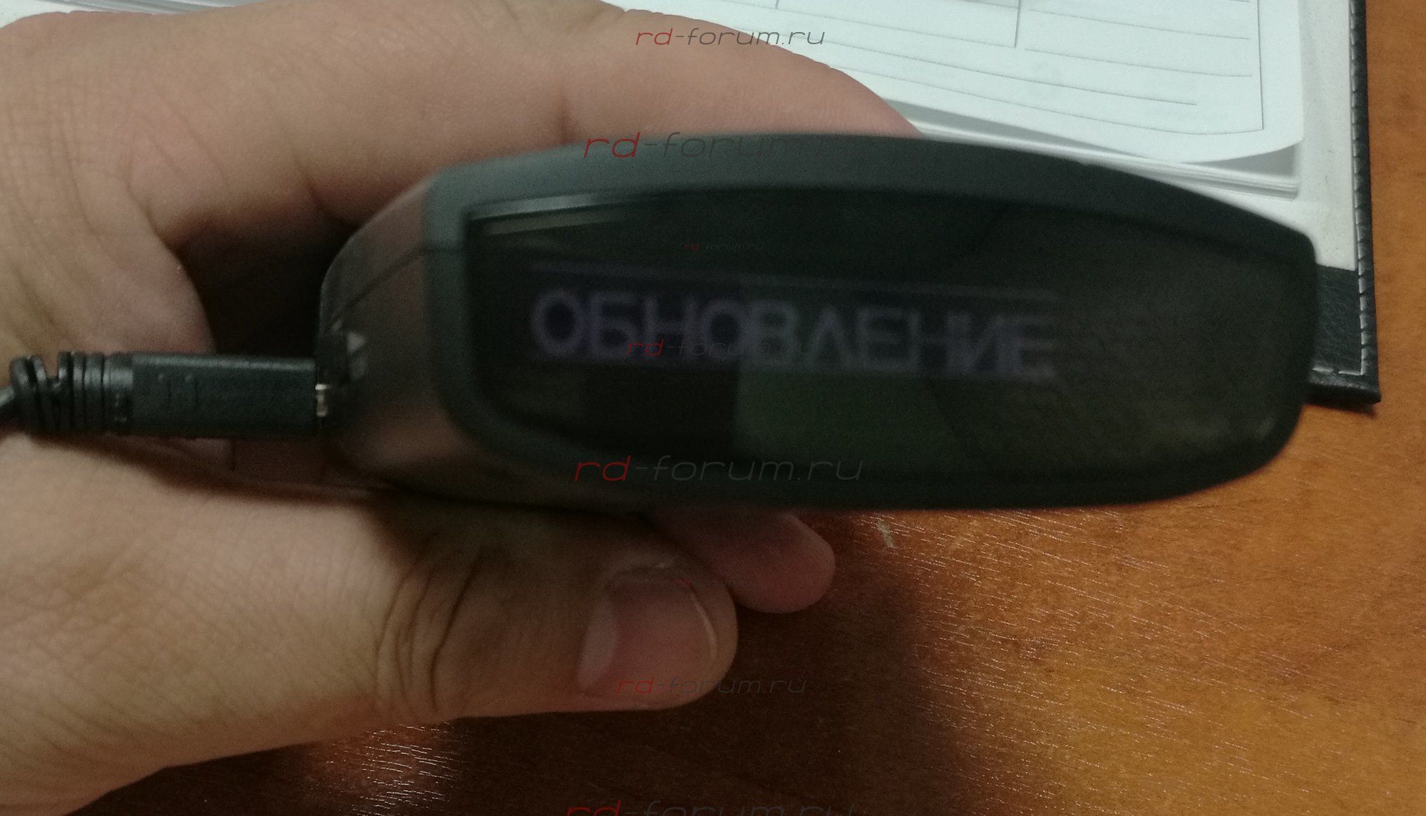

Режим обновления рд включили?
2 689
Тогда танцы с бубном- пробовать другим проводом(через другой порт на пк), или и вовсе на другом компьютере.
У меня какое-то время назад подключался очень неохотно, путем шевеления провода в usb детектора. Думал, что дела в плохом контакте, а потом после очередного обновления винды все стало подключаться с 1-го раза...

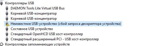

Обновлял первый раз больше полугода назад ,было все хорошо. (подписка оплачена).
Сейчас компьютер не видит радар (смотри фото)
Удаление драйверов и повторной автоматическое скачивание не помогает.
NET Framework 3.5. включен.
11 221
Каким образом это влияет на то, что Ваш компьютер не распознаёт подключенный к нему детектор?
сбой запроса дескриптора устройства - Поиск в Google

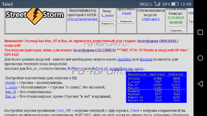

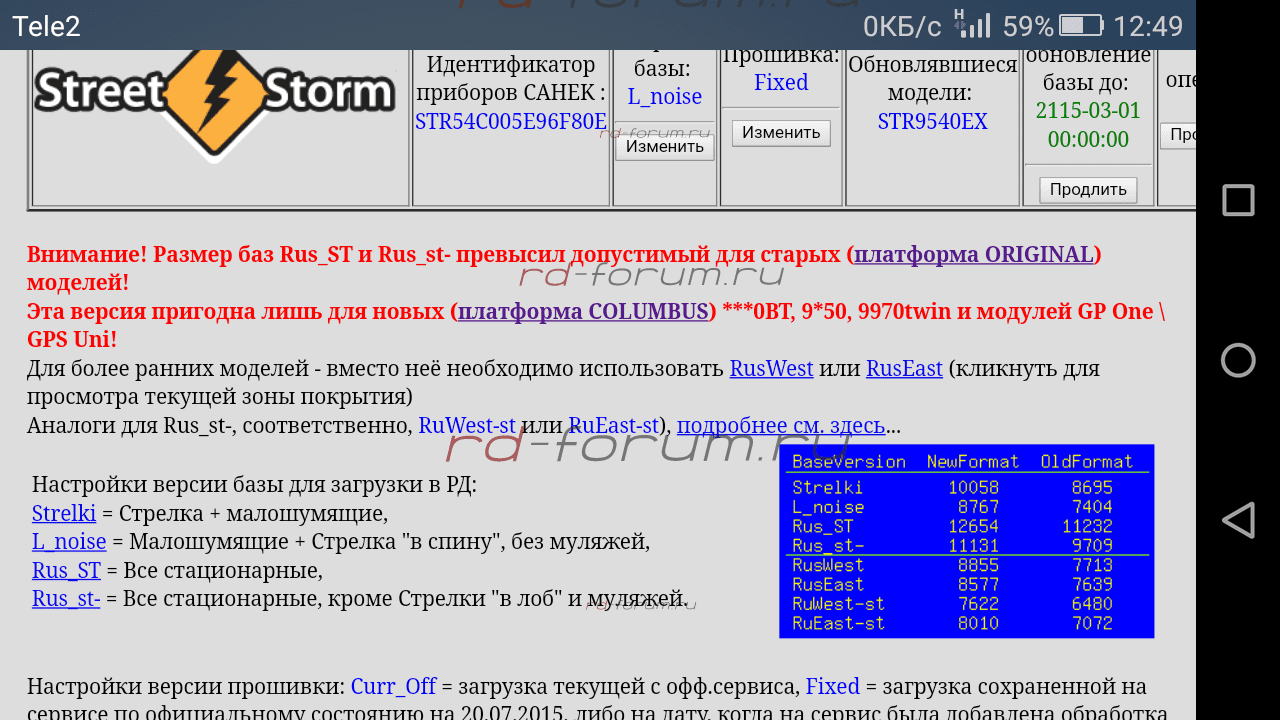

Там не сказано ,что база Strelki привысила размер.
И как правильно отключить на стадии зависания на 50%?
11 221
Все видит..теперь всё зависло на 50%
Закрыть обновлятор.
Отключить детектор.
Зайти на персональную страницу.
Выбрать версию базы, которая помещается в память устройства (для STR-9540EX* с прошивкой Fixed - см. цифры в столбце "NewFornat", c CurrOff - "OldFormat")
Вернуться на главную.
У вас выбрана "стрелка"?
Возможно, и она уже большая для 9540.(сейчас нет возможности проверить).
Если у вас зависло на стадии обновления базы, то просто отключить провод от рд. И заново обновить (тогда только выбрать другую(меньшую) базу.
Возможно,база стрелки больше,чем вмешает 9540-точно смогу проверить лишь завтра. Думаю, @Passerby раньше посмотрит.[DOUBLEPOST=1498817039][/DOUBLEPOST]
Уже сказано...
Вопрос в том, какая версия прошивки выбрана. С официальной - пока ещё помещается, а вот с Fixed (EX GL), которой нужен "новый формат" уже нет:
ssimpagebd.php
По-моему,это если с прошивкой проблемы.
При невлазящей баз, насколько помню, достаточно
Зато уж наверняка... :)

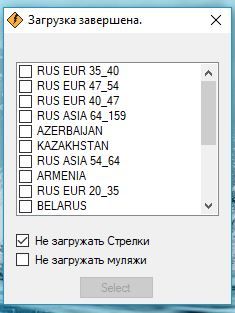

Ткните плиз где посмотреть расшифровку этих ероглифов.
Завтра еду Пермь Казань Владимир Кострома Киров Пермь Екат, не могу найти какие файлы выбрать.
    16,3 КБ · Просмотры: 778
11 221
Это так не помещающаяся в прибор база по долготе нашинкована.
Очевидно, предполагается, что перед обновлением - нужно посмотреть координаты крайних точек по маршруту, а затем - выбрать все те "ломтики", через которые он будет проходить...
город Владимир Координаты 56°08′00″ с. ш. 40°25′00″ в. д.
город Екатеринбург Координаты 56°50′00″ с. ш. 60°35′00″ в. д.
Т.е. в данном случае нужны с RUS EUR 35_40 по RUS ASIA 54_64 включительно.
Крайние точки в текущей версии, запад - восток:
RUS EUR 20_35 : SpeedCamOnLine.ru | Rus | Просмотр - SpeedCamOnLine.ru | Rus | Просмотр
RUS EUR 35_40 : SpeedCamOnLine.ru | Rus | Просмотр - SpeedCamOnLine.ru | Rus | Просмотр
RUS EUR 40_47 : SpeedCamOnLine.ru | Rus | Просмотр - SpeedCamOnLine.ru | Rus | Просмотр
RUS EUR 47_54 : SpeedCamOnLine.ru | Rus | Просмотр - SpeedCamOnLine.ru | Rus | Просмотр
RUS ASIA 54_64 : SpeedCamOnLine.ru | Rus | Просмотр - SpeedCamOnLine.ru | Rus | Просмотр
RUS ASIA 64_159 : SpeedCamOnLine.ru | Rus | Просмотр - SpeedCamOnLine.ru | Rus | Просмотр

Спасибо за развернутый ответ, все понял.
11 221
Единственный нюанс - даже при таком выборе всё в РД не влезет:
Что-то нужно будет отключать, или стрелки, или муляжи.
StasR
25.02.2014
59
Inspector SCAT Se
VW Taos
Да, муляжи убрал.
