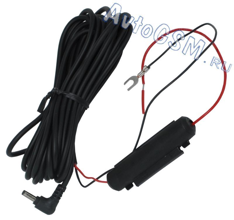

Ни у кого случаем не валяется такой кабель на Стрита, у меня в комплекте не шёл, приобрёл бы)

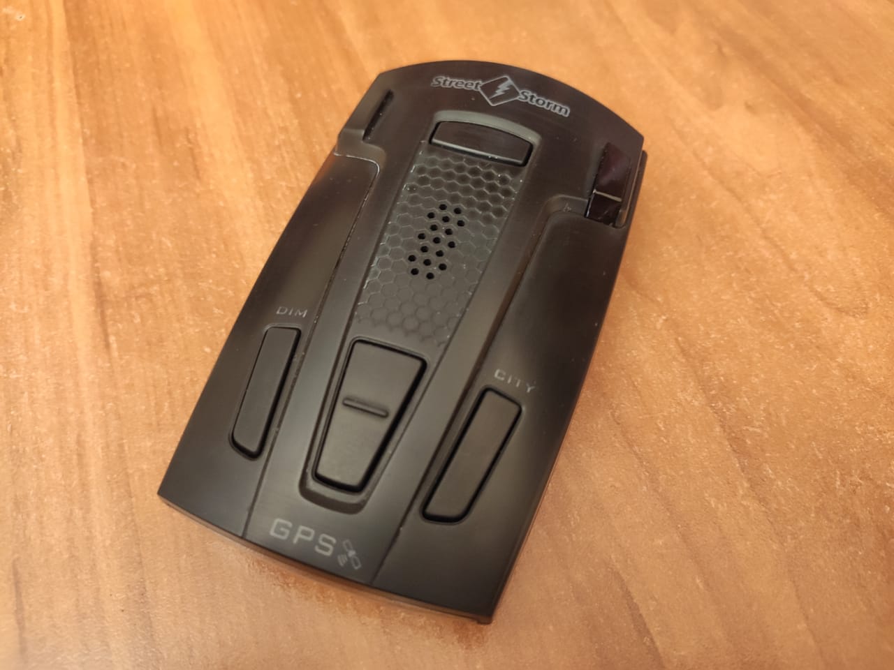

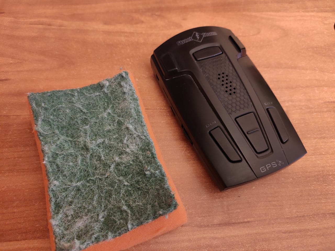

Друзья, я всё таки отмыл корпус РД от непонятных соплей именуемых SoftTouch покрытие.
Берём губку для мытья посуды, с жосткой щетиной с одной стороны и с мягкой с другой, в моём случае губка была уже потрёпана, поэтому щетина была не очень грубая и обычное мыло. Разобрал РД по частям и оттирал губкой намыленной.
Результат на фото)
По сравнению с тем что было, сейчас он как новый)
    148,8 КБ · Просмотры: 511
    93,9 КБ · Просмотры: 496

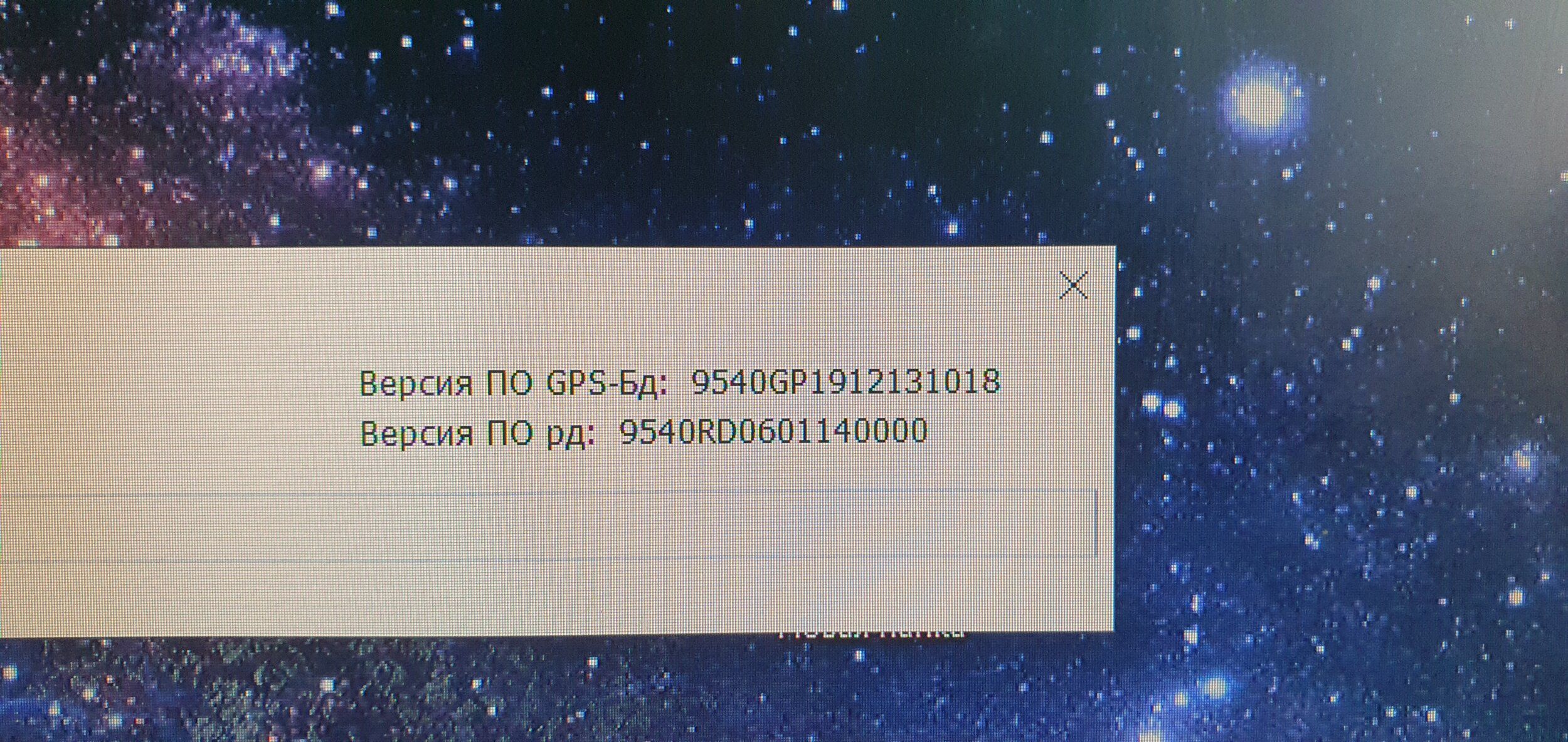

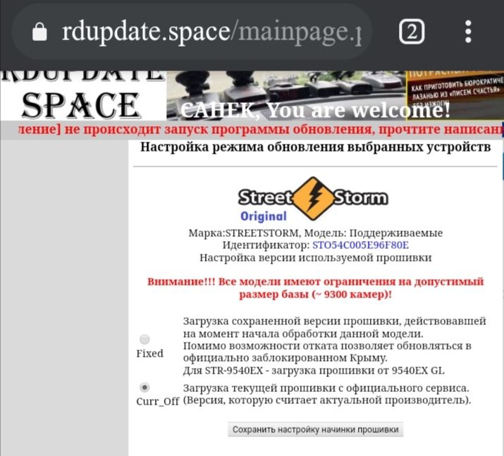

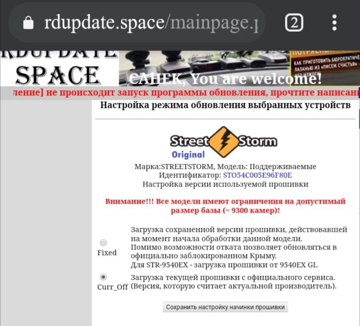

Обновляетесь через space.rdupdate?
Похоже, у вас в 9540ех залита прошивка от 9540 ех gl.
Ben_zol
13.12.2014
301
SS-9540EX
Mitsubishi Grandis
Да, обновляюсь через - space.rdupdate
Версия базы - CFOShort
Версия озвучки - UnTouch
Версия прошивки - Fixed
И если там залита прошивка от 9540 ex gl, то как она там оказалась?
