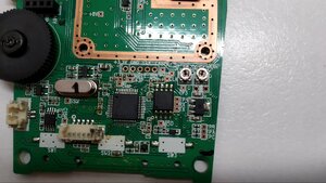

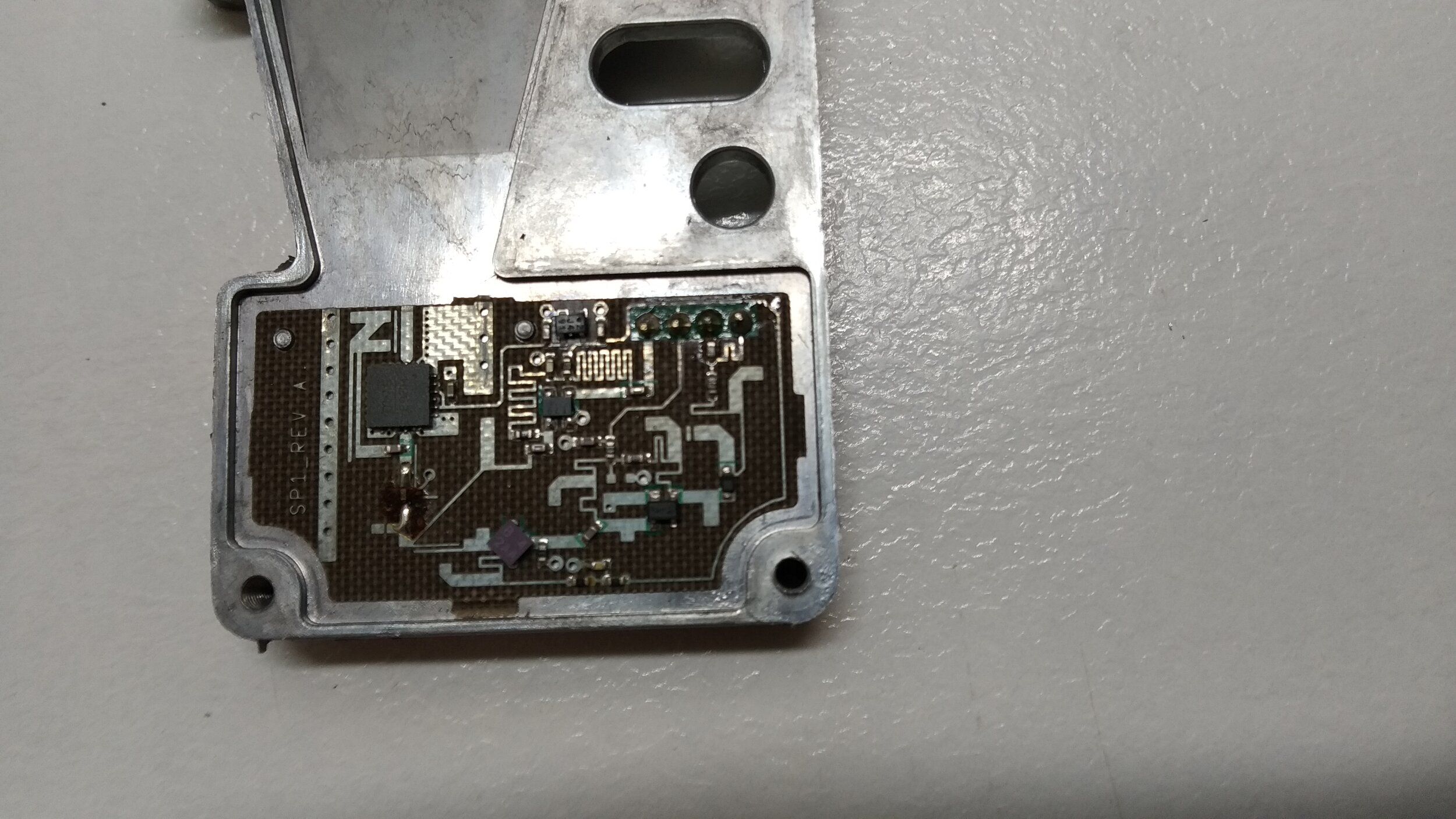

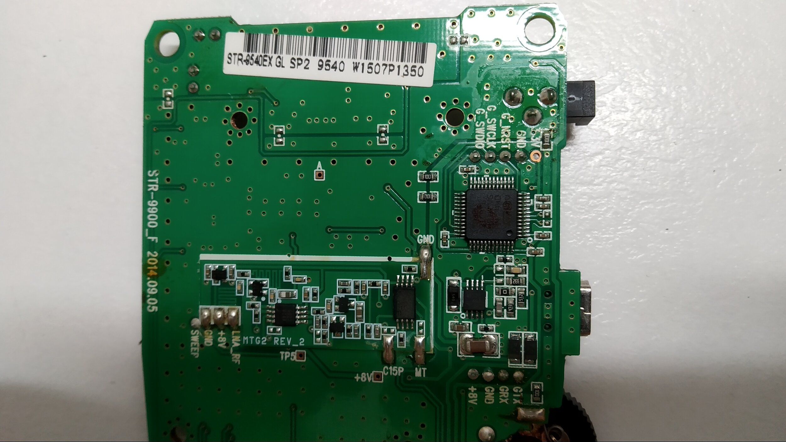

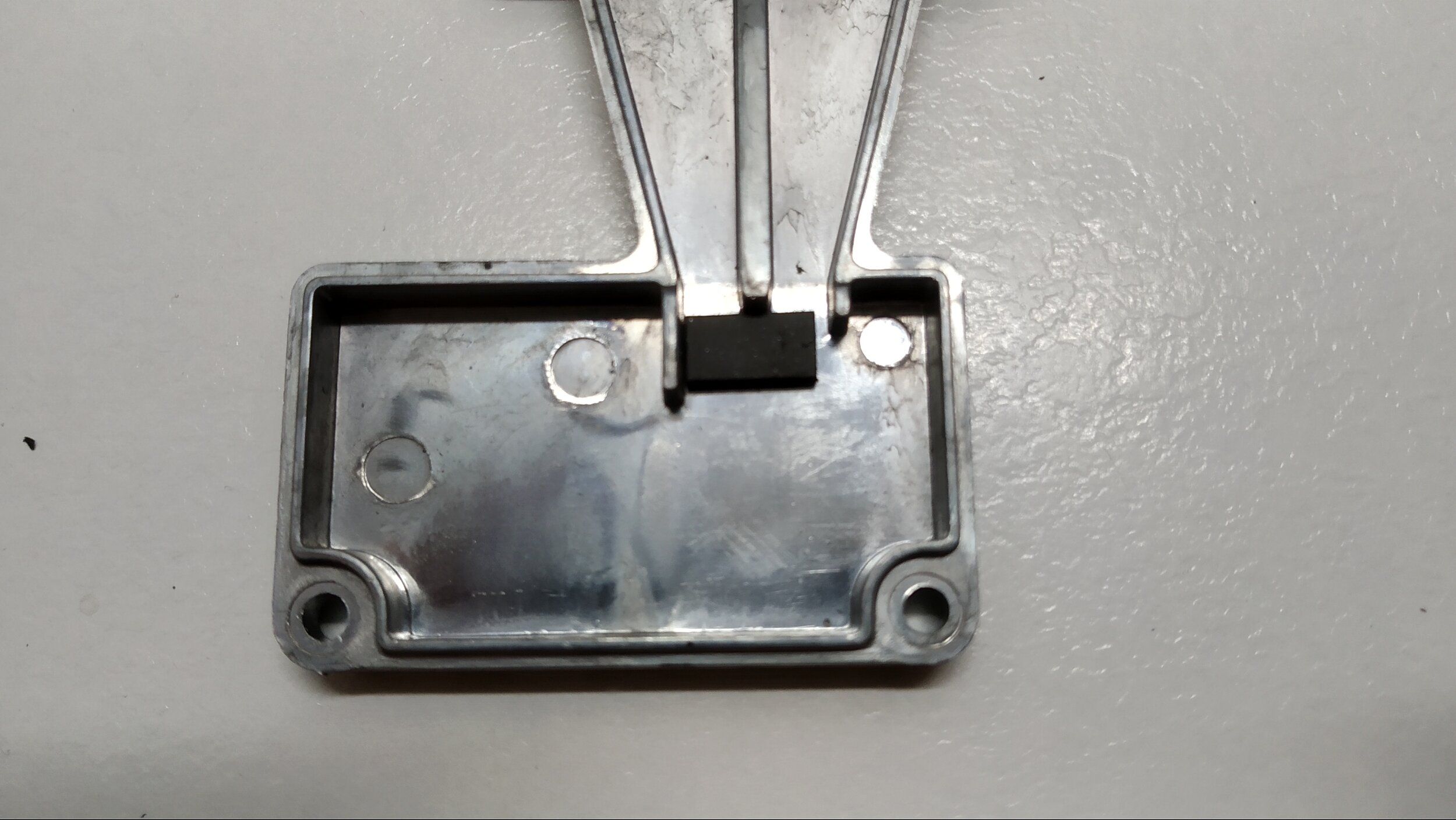

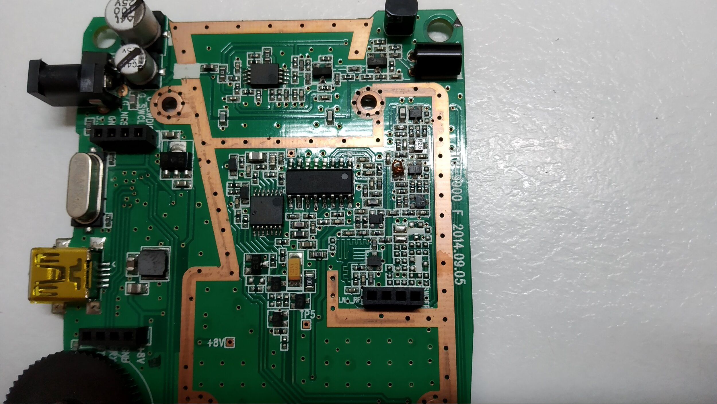

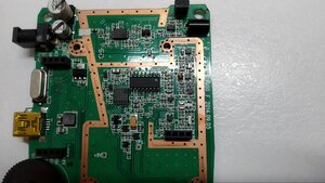

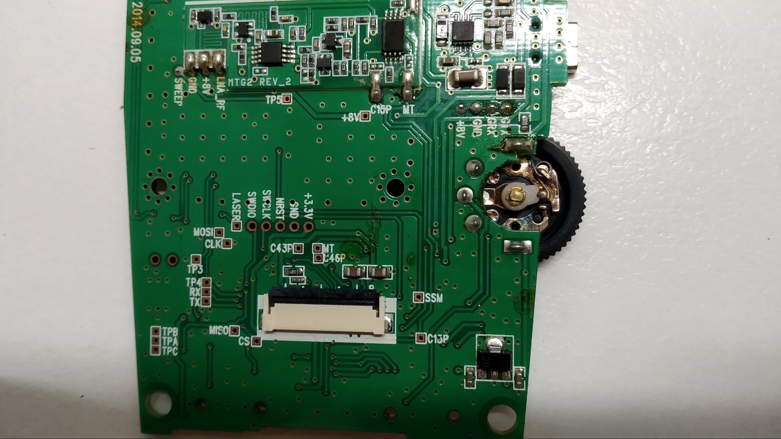

короче вот, кто что видит не так?
что за резинка в рупоре?
этот диод в клею или в чём-то что надо отмыть?
или что где померять прозвонить, для уверенности.

если надо могу фотки подетальнее сделать, вопрос какой области.

Уверен, что дело не в радиоэлементах, а в том, что антенна "просела", её надо просто отрегулировать на стенде, что есть только в Москве, там же и обученный специалист.
Соберите всё обратно и свяжитесь с Николаем, он создаст накладную и отправите СДЭКом..
Из представленных фотографий - лишь одна с самой приёмной платой. Там где LNA. За ним (под ним по фото) и стоит тот самый диод. И из этой фотографии не видно, есть он там вообще или нет.
