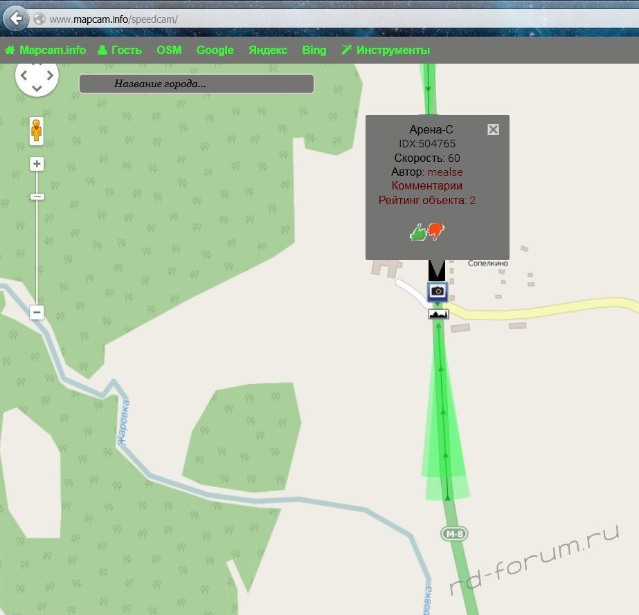

Реакция 9950 и двух других РД (Конкурент_1 и Конкурент_2) на Арену в Вологодской области (трасса М8):
Видео загрузил единым файлом для наглядности происходящего.
Что есть где по времени:
0:00:06 - начало сработки 9950 встречно
0:00:42 - проезд Арены встречно 9950
0:05:02 - начало сработки 9950 попутно
0:05:04 - проезд Арены попутно 9950
0:06:50 - начало сработки Конкурент_1 встречно
0:07:14 - проезд Арены встречно Конкурент_1
0:08:55 - начало сработки Конкурент_1 попутно
0:08:53 - проезд Арены попутно Конкурент_1
0:10:30 - начало сработки Конкурент_2 встречно
0:10:56 - проезд Арены встречно Конкурент_2
0:13:55 - начало сработки Конкурент_2 попутно
0:13:57 - проезд Арены попутно Конкурент_2
При попутном тесте Конкурента_1 (0:08:53) не было встречных авто, в отличие от двух других тестов.
