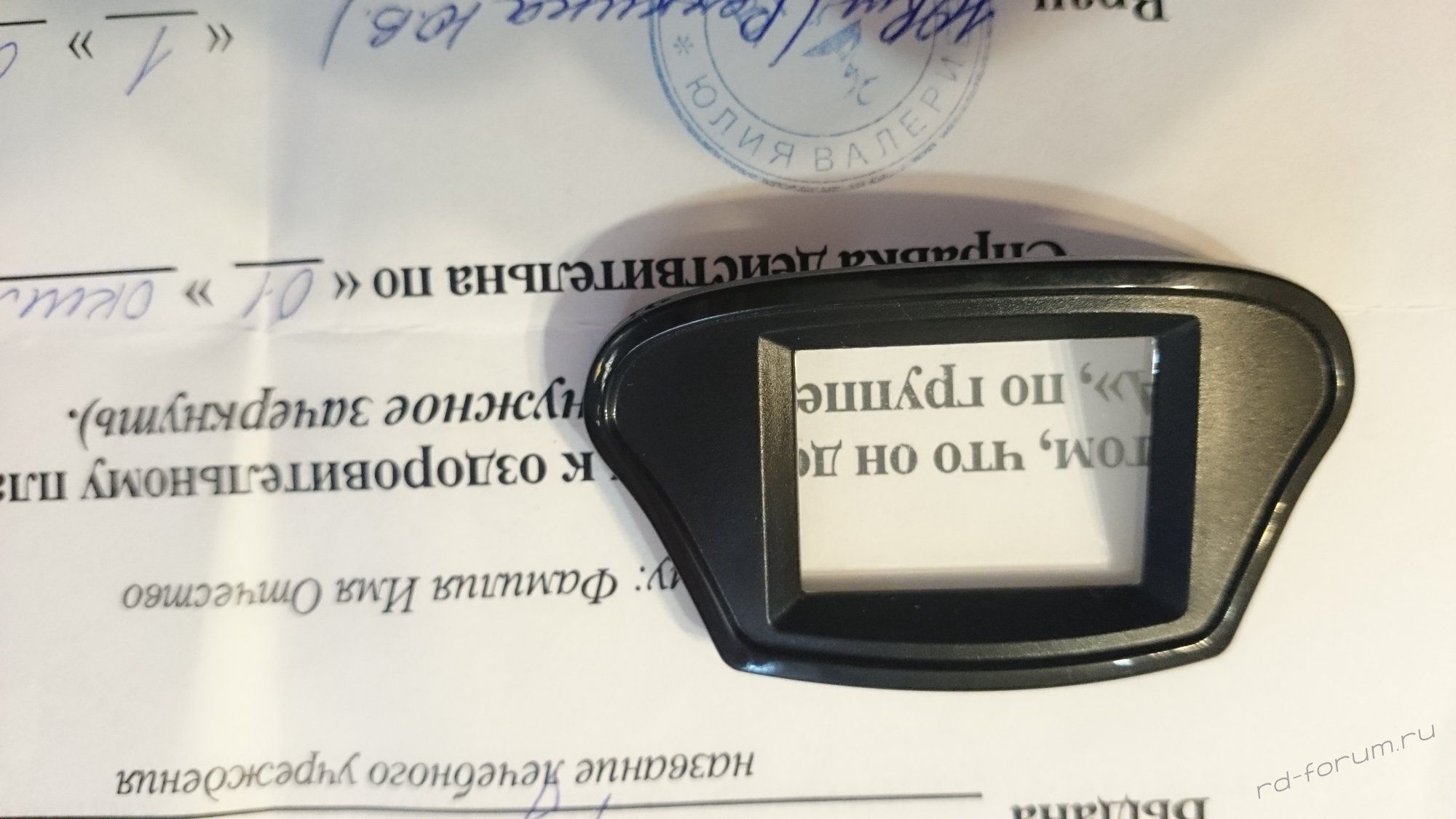

В 9950 стекло плоское, я вырезал из тонкой коробки для компакт-диска - "Slim Case". Толщина оргстекла - порядка 1,5 мм. Остриём остро заточенного скальпеля обвёл контуры штатного (без ушек) и, процарапав оргстекло примерно на 1/3 толщины, аккуратно отламывал лишнее. Помню, в детстве мы слегка изгибали тонкое оргстекло, разогревая его над паром, используя бутылку или банку в качестве матрицы.
Chicha, размер штатного стекла - на первом вложенном в пост #1383 файле, я только не стал делать выступающих ушек, т.е размер (30 х 20,35) мм.

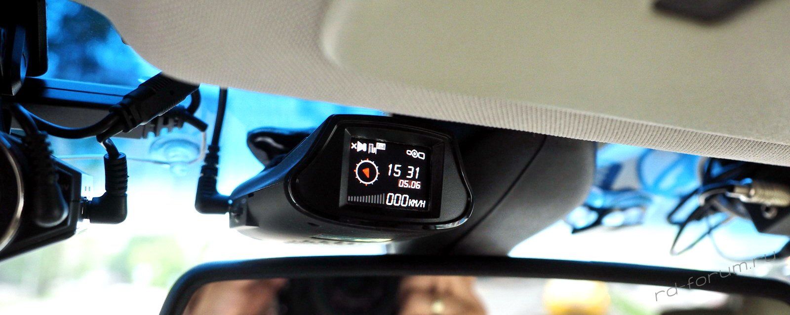

Здравствуйте! Уже почти год пользуюсь STR-9950EX GL, подписан на альтернативную базу данных (с rdupdate.ru). В целом работой детектора доволен, самым существенным недостатком считаю низкую яркость дисплея. Я просто вырезал прямоугольник из прозрачного оргстекла и вклеил его в рамку .
Пластик заменил на антибликовое стекло с просветлением. Вырезается из защитного светофильтра объектива. Размер заготовки - размер проёма плюс припуск по 1.5 - 2 мм. Проходим по контуру стеклорезом и обламываем. Клеится изнутри на прозрачный герметик - наносим тонкий слой на края проема и стекла, по истечении 10 минут аккуратно накладываем и слегка придавливаем. Выдавленные остатки герметика потом удаляем лезвием.

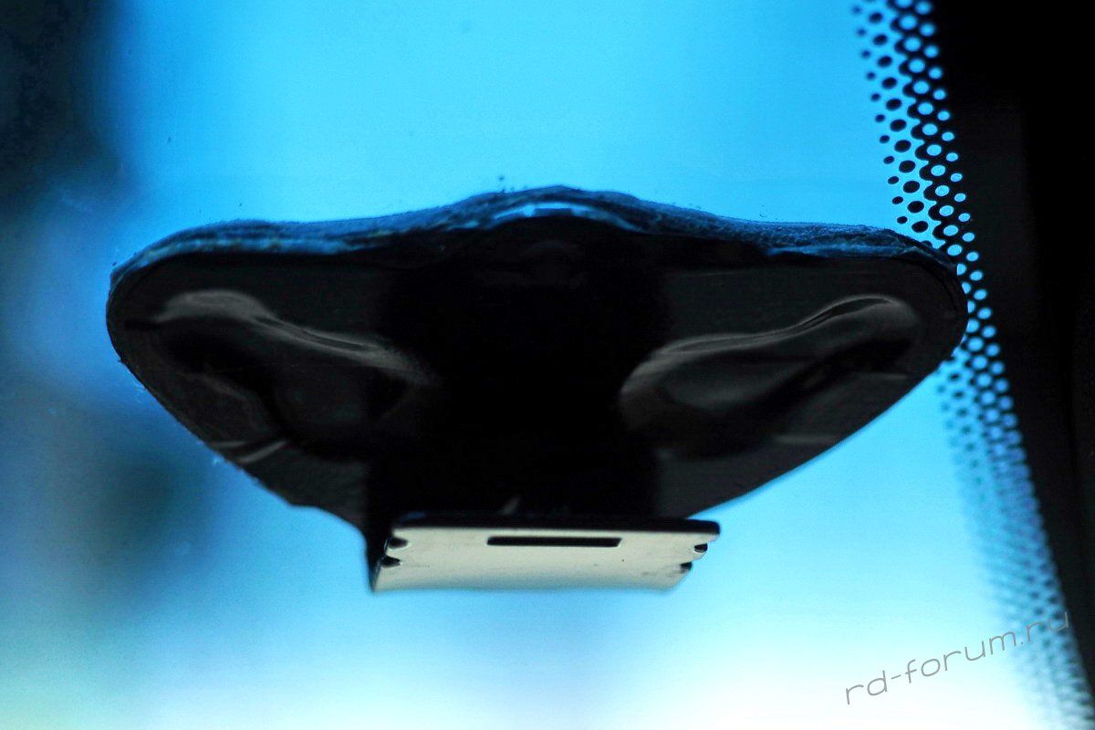

И повторюсь, что это будет прорыв, если производители радаров, хотя бы придумают такой комплект для крепления, а не присоски от ванной комнаты.
Также избавился от присосок - снял их, на кронштейн приклеил пластиковую пластину, обрезал её по контуру, на нее - двусторонний скотч и затем на стекло. Инциденты с отпаданием исчезли.

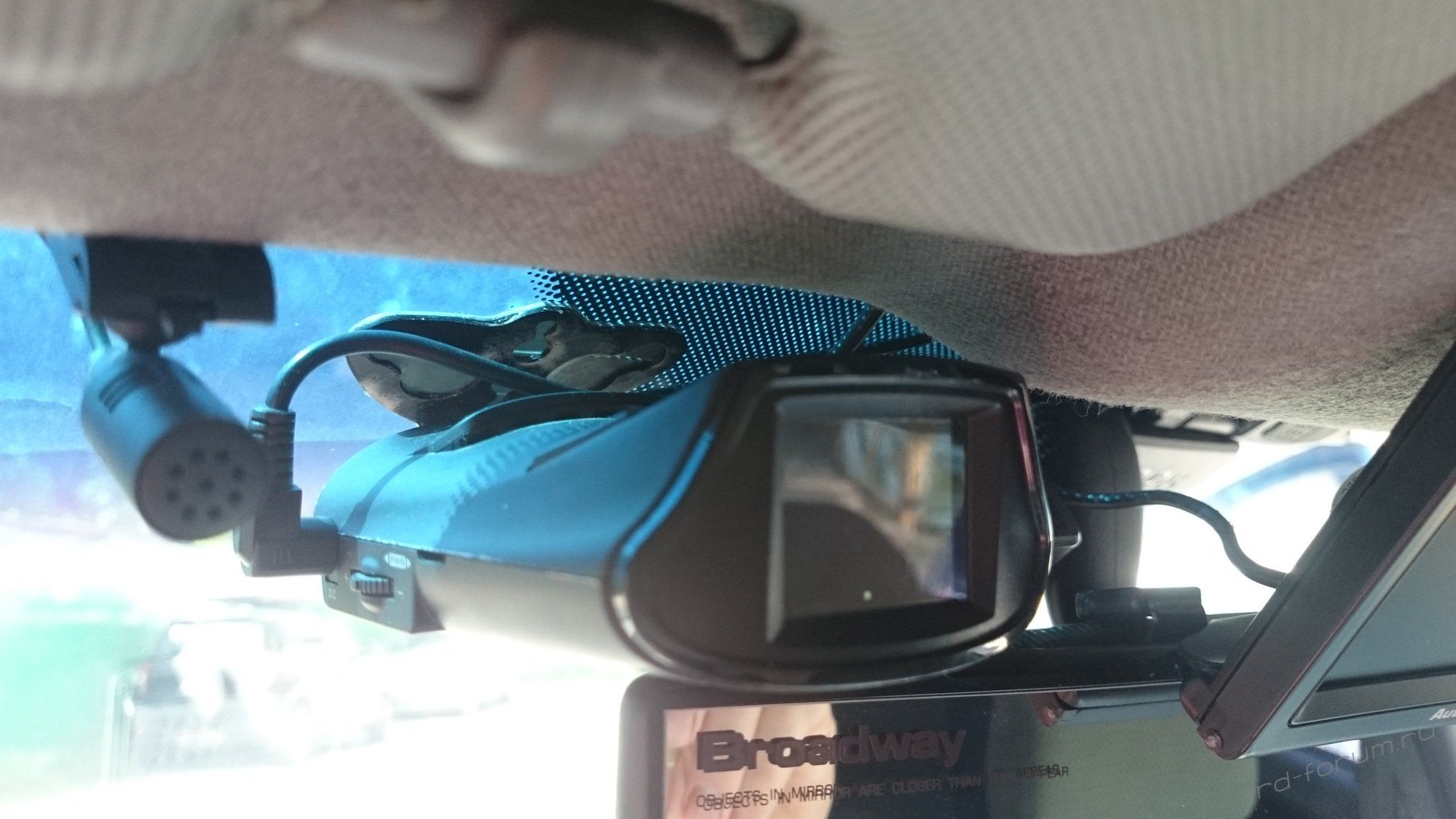

Тоже задумался, а не поменять ли мне слекло, хотя я никогда не страдал от "недостаточной яркости" экрана.
Так вот стекло экземпляра оказалось не тонированным...
2016-05-21 13-49-20.JPG [DOUBLEPOST=1464767727][/DOUBLEPOST]А насчет крепления, я вообще никогда не использую присоски ни для чего.
Это не надежно по определению.
Я все креплю скотчем:

А что за скотч хорошо держит такой вес?
Оригинальный 3м конечно), взял самый дешевый вариант - ширина 1 см кажется. Брал в КЭМПЕ на Мневниках 16.
Я кстати сначала тоже заморачивался с приклеиванием пластикового основания к площадке для увеличения площади контакта, она и отвалилась (потому, что клеил супер глюем). Потом решил попробовать без оной, уже год держится без проблем. Правда я не снимаю РД каждый раз, снимаю только для обновления базы данных GPS (раз в неделю)
PS
Не забываем обезжиривать все поверхности перед приклеиванием скотча...

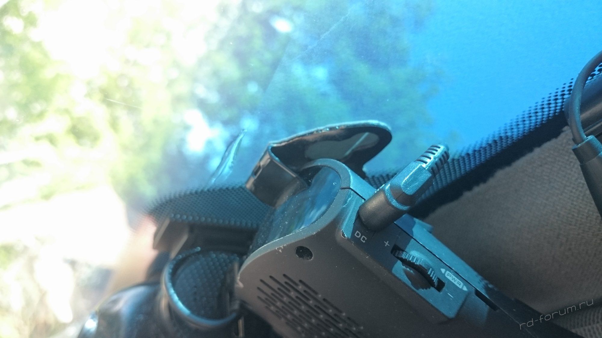

@DmHsolver а сделайте фото крепления - интересно
Ну вот добрался. Первый вариант (скотч прямо на рамку) оказался ненадежным (мала площадь адгезии), при нагреве отклеилась. Второй вариант - пластмассовая пластинка приклеена "Моментом" на рамку, на нее - уже скотч.
Стекло антибликовое - отражений не видно.
