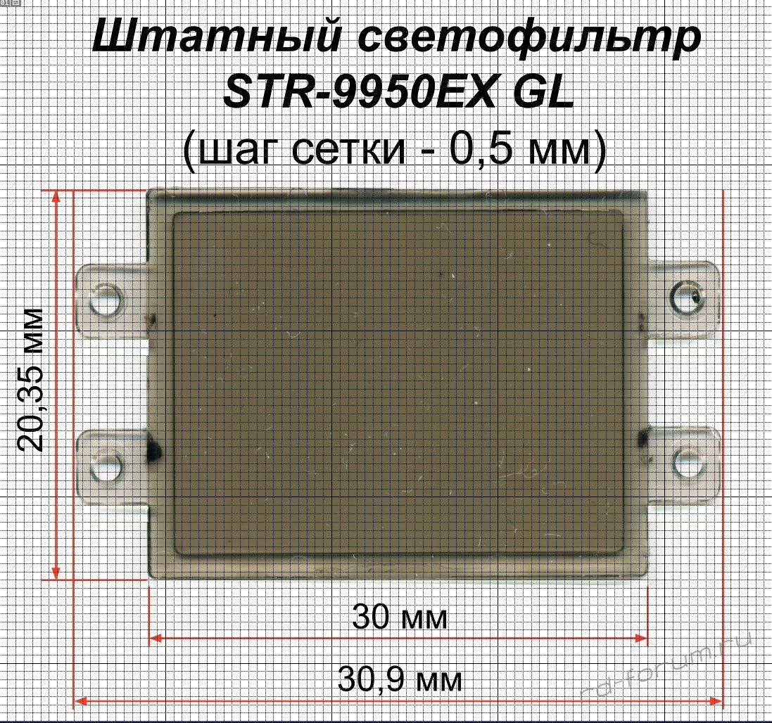

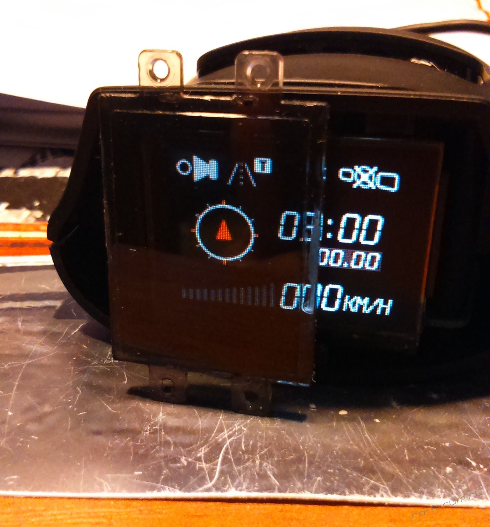

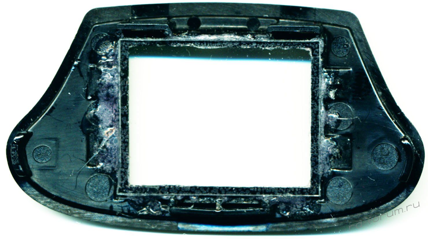

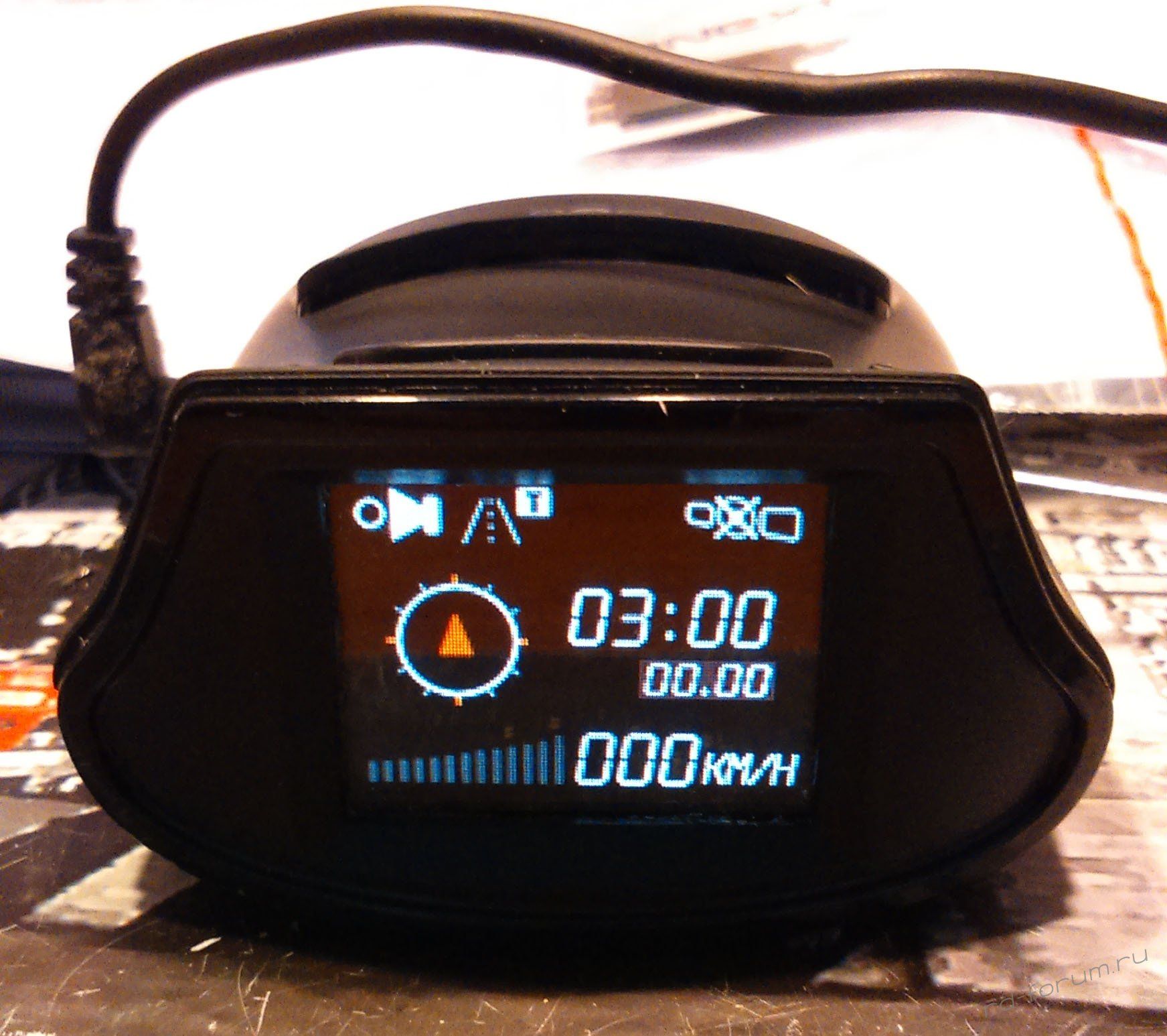

Здравствуйте! Уже почти год пользуюсь STR-9950EX GL, подписан на альтернативную базу данных (с rdupdate.ru). В целом работой детектора доволен, самым существенным недостатком считаю низкую яркость дисплея, хотя детектор установлен под зеркалом, в относительно мало освещённой зоне. Ещё осенью прочитал пост #854 (GPS радар-детектор Streetstorm STR-9950EX GL | Страница 43), и наконец решился на замену штатного светофильтра на самодельное прозрачное защитное стекло (не стекло, конечно, а прозрачный пластик). Для тех, кто соберётся сделать аналогичную замену, рекомендую заранее вырезать стекло, чтобы быстрее сделать замену и не допустить попадания внутрь корпуса пыли.
В прилагаемых файлах размеры штатного фильтра и его влияние на затемнение дисплея, а также моя упрощённая реализация защитного стекла - без выступающих ушек крепления. Я просто вырезал прямоугольник из прозрачного оргстекла и вклеил его в рамку.
Рекомендую всем! Теперь не приходится напрягаться, пытаясь рассмотреть информацию на дисплее в солнечный день, достаточно короткого взгляда, меньше отвлекаешься от дороги.

Я вот себе на 9540 тоже давно собираюсь поменять "стеклышко со светофильтром" на прозрачное. Вот только не знаю, из чего лучше это сделать. Да и родное изогнутое. В общем, в раздумьях.
Напиши размер и толщину твоей пластины.
