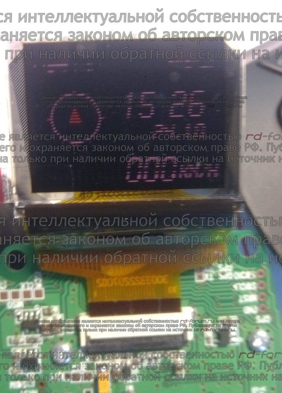

Всем привет, та же проблема с дисплеем STR-9950, стал очень тусклым. Обращаясь в сервис по телефону, т.к. нахожусь немного далековато - в Минске, сотрудники сервиса заверили что проблема чисто в дисплее и его надо менять. На просьбу: приобрести сею запчасть у них, мне был дан ответ, что их пока нет и в ближайших пол года не ожидается :D. Пришлось искать на АЛИ. Нашел у того же продавца, что ссылкой выше. Но дисплей походу бракованный либо б/у: 1) шлейф весь в царапинах; 2) когда подключил экран в " полосочку" с красным оттенком; 3) яркость тоже слабая

Судя по последнему отзыву на АЛИ, не мне одному попался дисплей с красным оттенком. Ремонтник мой сказал, что он бракованный. На что я отписал продавцу. Хотя продавец уверял что все дисплей они тестируют и что возможно его покоцал перевозчик:D, После пару дней общения и открытия спора - мы договорились обменяться дисплеями (т.е. я ему шлю бракованный, он мне-новый). Вот жду - дубль два. Может есть кто еще заказывал у этого продавца дисплей на STR-9950 или STR-9750? Точно дело в нем, поменялась ли яркость? Или надо копать глубже?

возможно контактная поверхность как то не так легла
Т.е. не так подключил или сам дисплей косяковый? Подключал пару раз, думал может не плотно засунул шлейф, но все одинаково.
8 012
Не могу сказать, про дисплей, ибо я не знаю ничего про поставщика, у которого вы его взяли, и его качество. Но часто бывает, что именно подключение не контачит.
Да и для надежности я, обычно, на алишниках и прочих интернетмагах, беру по паре.
Ибо понять что там у них в реальности получишь, можно узнать только попробовав.
