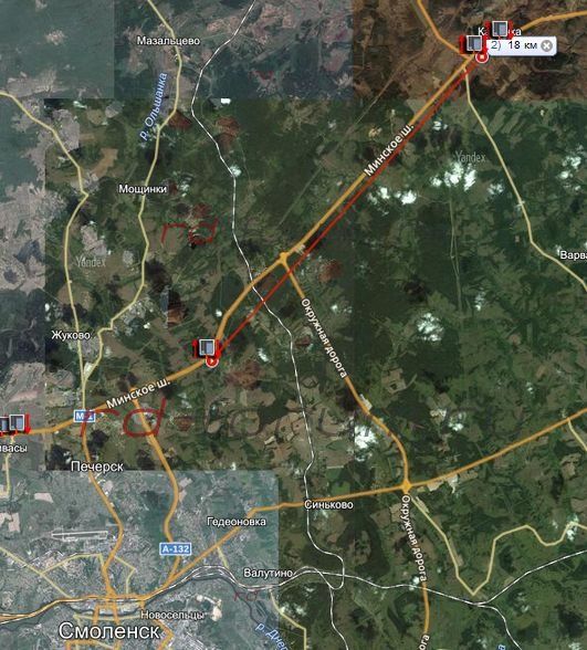

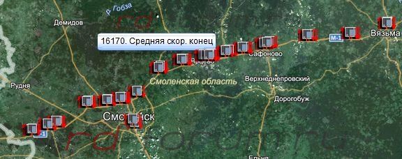

Зона выборки ограничена и там и там вот таким прямоугольником (54.664648, 30.975038 <-> 55.402907, 34.512635):
Всё, что известно на speedcamonline, и там и там должно быть:
Как несложно заметить, проблемной для 9950EX-GL разметки зон КСС, построенных на Кордонах, либо Азимутах, в офф. базе не числится, всё прописано обычной "Автодорией".
Вопрос, почему на этом участке на текущий момент числится ровно 100 "начал" зоны контроля средней и лишь 42 "конца", а также, где будет прекращаться в таком случае обработка зоны - однозначно не ко мне.
Как и другой - почему первые же в офф.списке два Кордона обозначены одиночными камерами, а не началом-концом зоны КСС (сверять дальше - традиционно неинтересно)...
Для этого надо задать вопрос представителю, конкретно - @Nikolay
Думаю, куда более быстрым и точным способом прояснить возможность SS обрабатывать длинные участки для вопрошающего будет обновить базу и прокатиться, например, Смоленск-Каменка:
Почти идеальная прямая на 18 км - всё будет понятно...

Теперь по существу. Перед тем как обратиться за помощью я конечно проехал до Каменки и с оф. базой и со спикамонлайновской и только потом написал первое сообщение.
Около родника SS определяет "Робота" и все, больше никаких сообщений. Ни голосовых, ни визуальных.
В Каменке SS вообще не издает ни звука. Ни на въезде в Каменку, ни на мосту после Каменки вообще нет никаких камер. Единственная камера находится в ящике на заправке Роснефть и она иногда работает, а иногда ее оттуда убирают. В спидкамонлайновской базе информация о Каменке по всем камерам не соответствует действительности. В оф. базу не знаю как посмотреть и проверить на местности ее корректность.
Ну да ладно о Каменке. Насколько я понимаю, уже при проезде Робота на роднике SS должен был начать измерение средней скорости, а ему (SS) все пофигу. Вариантов такого безразличия два: либо глюки БД, либо глюки алгоритмов SS.
Вот это я и хочу выяснить.
