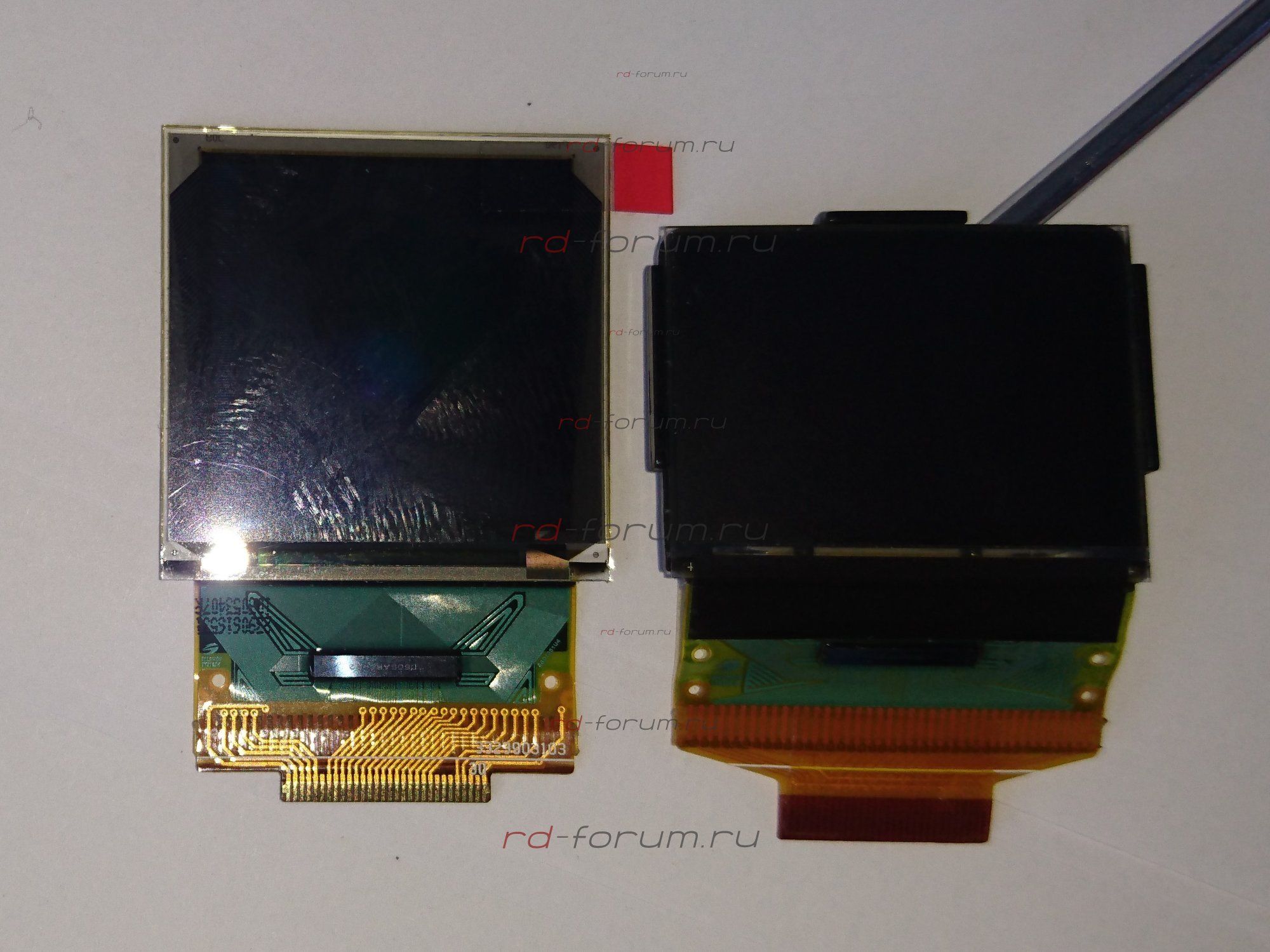

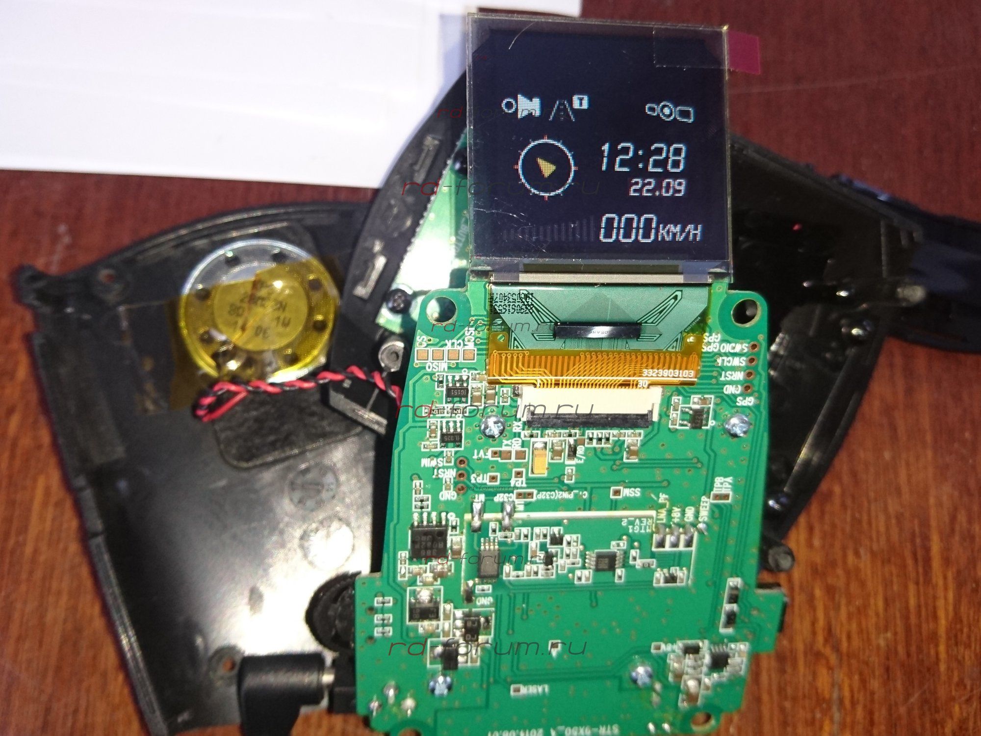

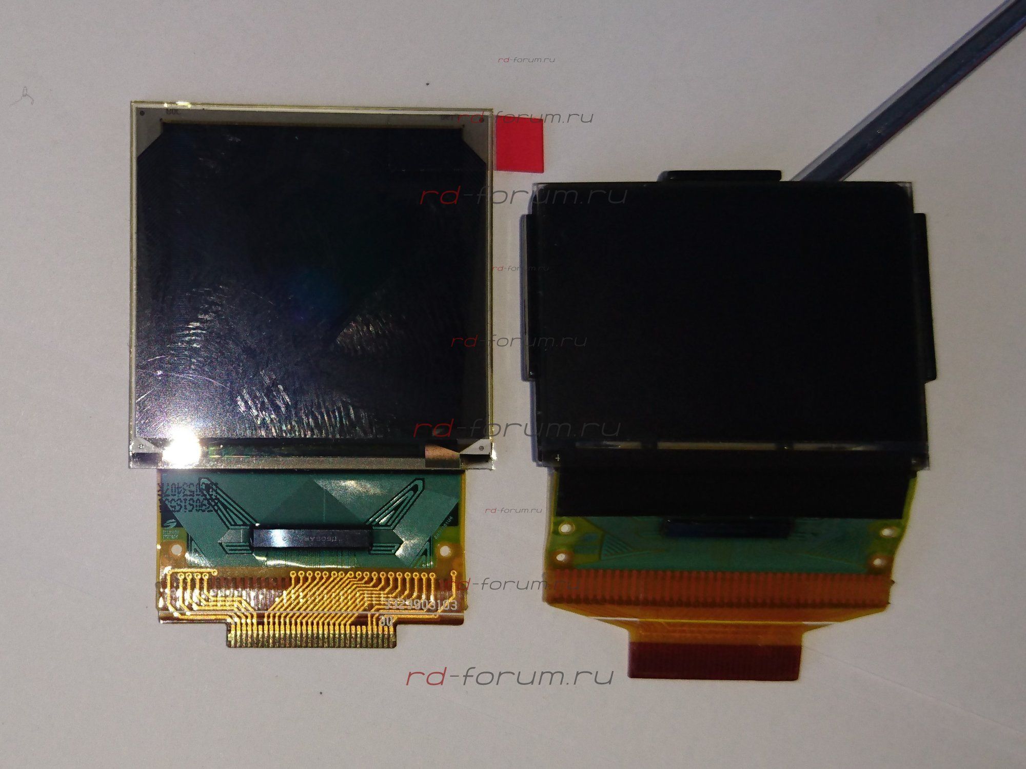

NoEnName_Null 1.46 дюймов полный Цвет OLED Экран дисплея SSD1351 Drive IC 128*128 (30PIN FPC Connector)... а если такой попробовать?? По распиновке он подходит...

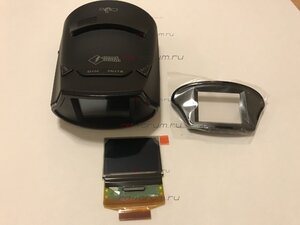

По поводу дисплея,использую рд с 2015г со временем дисплей совсем практически потух, гарантия закончилась ,обратился к Николаю в тех поддержку с этим вопросом,данный вопрос Николай решил оперативно ,был выслан для замены новый дисплей абсолютно бесплатно.После замены дисплея на новый все работает хорошо,все замечательно читаеся. Так что тех поддержка в лице Николая работает, за что ему
огромное спасибо!!

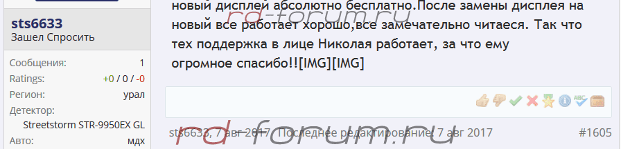

А можно всё-таки вставить картинки, чтобы форумчане могли увидеть дисплеи?
Уважаемый Nagumich вставил картинки сразу после текста.1 фото после замены. 2 фото до замены.
актау
15.01.2017
Нижегородская
9540
тойота
Я специально в своё сообщение вставил скриншот как выглядит ваше: картинок нет, есть два открытых тега IMG и ни одного закрытого.
Судя по сообщению @актау это не у меня проблемы с просмотром, это что-то у вас не получилось со вставкой.

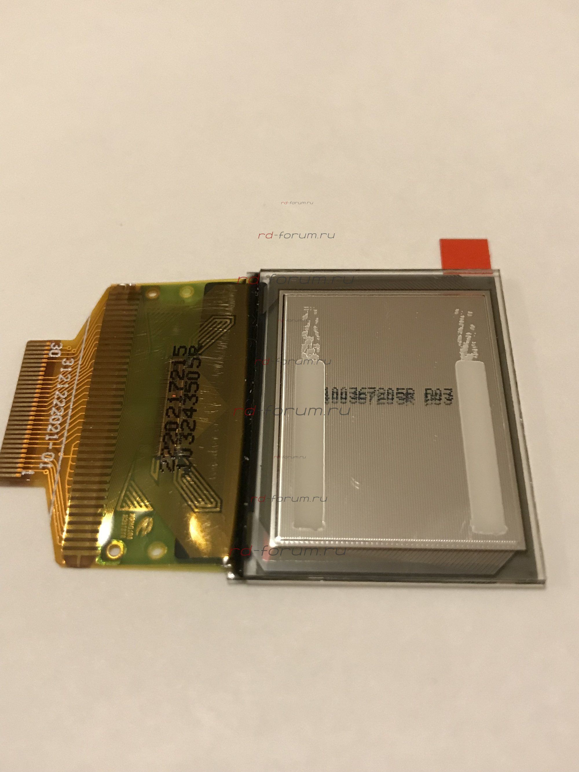

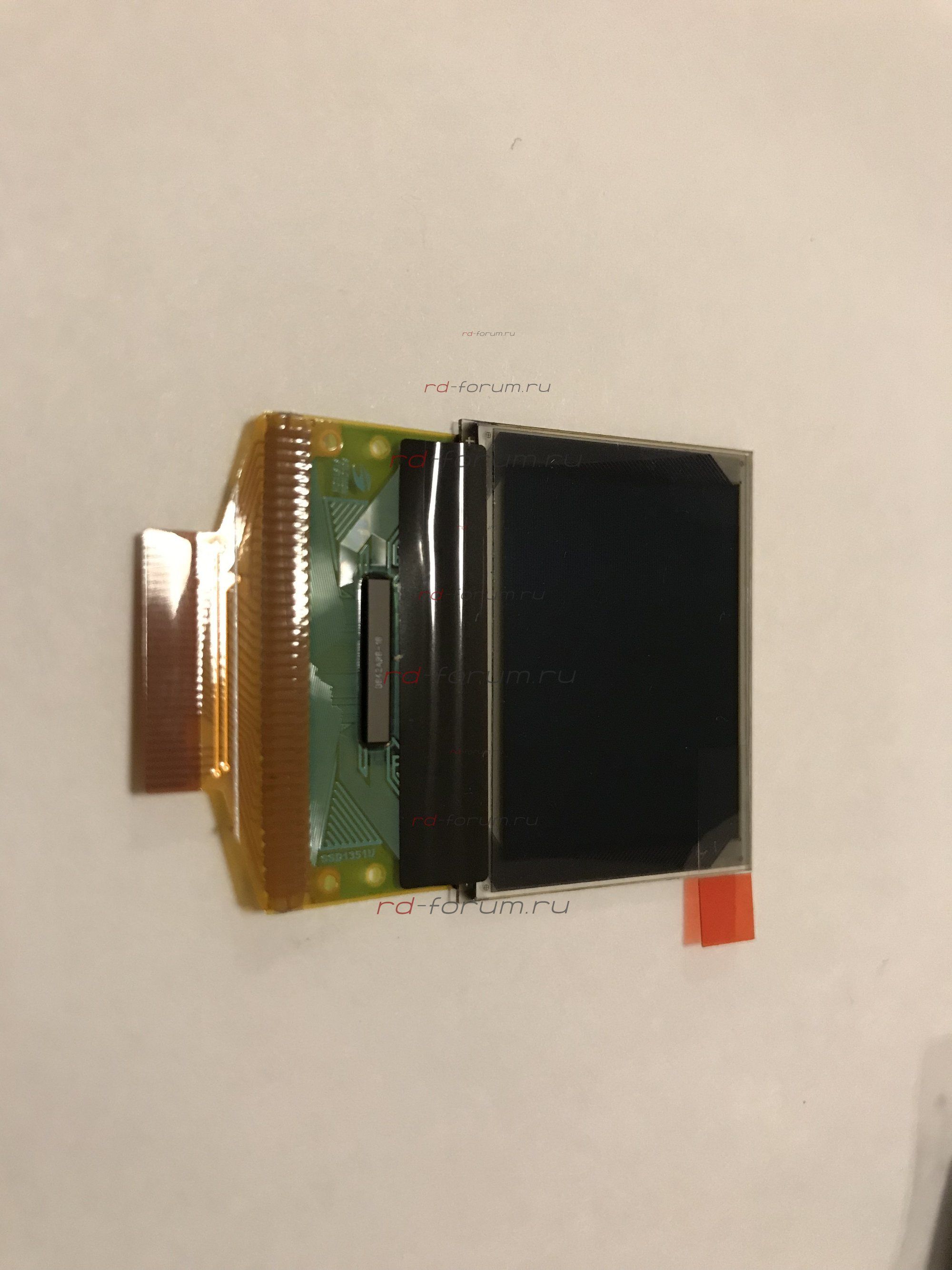

Доброго времени суток!! Пришел мне дисплей такой...я выше о нем спрашивал (NoEnName_Null 1.46 дюймов полный Цвет OLED Экран дисплея SSD1351 Drive IC 128*128 (30PIN FPC Connector) вот сегодня получил. вставил работает..но есть проблема шлейф короткий миллиметра на 3-6
Новый - старый
Новый - старый
Что-нибудь получилось с работающим экраном и коротким шлейфом?

Напоять (нарастить)шибко мелко.... Хотел стачить 3 мм край платы... но попадает 1 дорожка и пару элементов.... Вобщем варианты отпали. Решил заказать удлинитель с али....

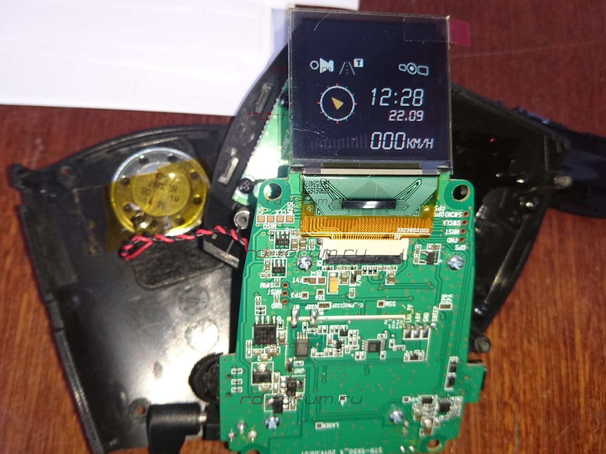

Использую радар с 2015 года,в основном на дальние летние поездки на юг,пока не подводил,не разу,штрафы не получал,радар нравится,предупреждает отлично,но даже при редкой экспедиции экран практически потух,видимо проблема кроется не столько в режиме и интенсивно эксплуатации,а исключительно во времени,2-3 года минус экран,обратился к Николаю в тех поддержку и встретил очень приятное и доброжелательное отношение,не смотря на то что гарантия давно закончилась мне был выслан совершенно бесплатно новый дисплей и новое прозрачное стекло.Вчера вечером все было установлено,и радар стал отображать все цвета с отличной яркостью.Еще раз хочу поблагодарить Николая за такое оперативное реагирование на мою проблему и помощь в её устранении.

Сегодня тоже получил от Николая дисплей с защитным стеклом. Огромное спасибо!
