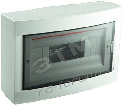

А имитаторы - маленькие беленькие пластмассовые коробочки, очень похожие на коробку для автоматов электрических. Будет возможность - сфоткаю настоящий.
Висят они высоко на столбе, около фонарей освещения и моргают синенькими и красненькими огоньками. Думаю внутри простейший импульсный генератор в диапазоне К. Если он простейший, то и спектр его излечения может постоянно меняться (температура, ...), т.е. просто так скорее всего его не вырезать. Встречал в зоне имитатора пока только крисы.
Может их как-то можно отдельно выявлять каким-либо РД? Т.е. чтобы срабатывал только на Крис-П, игнорируя все остальное.
