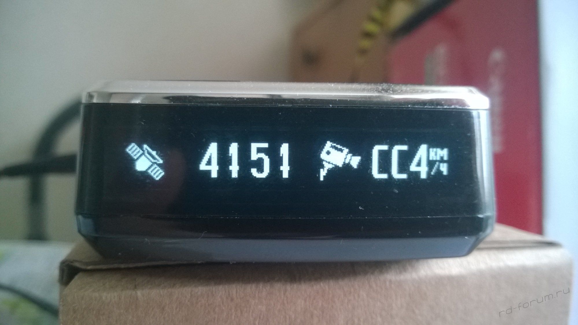

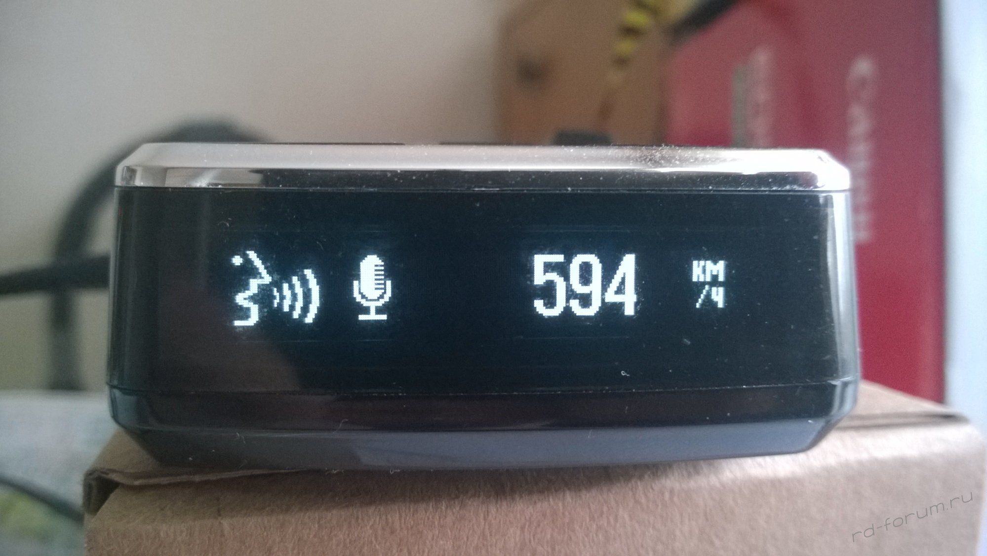

mishka1974
28.08.2015
SUPRA DRS-iG68VST
Mitsubishi
Попробуй перешить заново,прошивку и графику(официалку из fin_iG67-68-77VST.rar).Я 10 минут назад прошил свой DRS-iG67VST подключил вроде бы всё нормально без косяков
Пробовал и не раз. Без толку.

An-28
27.12.2013
473
Мурманск
Supra drs ig68vst
Kia Rio
[QUOTE="mishka1974, post: 333872
Но вот графика нормально отображается только та что в комплекте файла с оф. сайта, то есть V1 - V6. Любая другая графика которая обсуждается в этой ветке (v9 - v15) на экране дает чёрт знает что...смотрите фото.
Просьба подсказать что я делаю не так?
Посмотреть вложение 20129 Посмотреть вложение 20130 [/QUOTE]
Для этой графики другие файлы ПО
  • RD_Firmware_2015_iG_VSTG_new.zip
    1,7 МБ · Просмотры: 598
Для этой графики другие файлы ПО[/QUOTE]
К финальной прошивка нужна графика либо та что сней либо можно графику которая раньше от Алексея была к тестовой!
Сделал новый вариант v15 - это v14 с буквами (Т, Г1, Г2, Г3, СМ) из оф. v9 вместо иконок режимов.
В архиве есть версия с компасом и безкомпаса.

Всем доброго дня!
Возникла проблема с установкой графики в DRS-iG68VST, версия железа V1M11.
Проблема следующая. Сидел сидел на прошивках 2014 и решил наконец обновиться до 2015.
Установил новый UpdateTool, с сайта супры взял fin_iG67-68-77VST.rar прошился. Всё хорошо.
К финальной прошивке подходит только графика для тестовой прошивки 2015, для которой пару вариантов выкладывал тут: https://www.rd-forum.ru/threads/gra...-dlja-serij-ig-i-vstg.5960/page-5#post-322814
Попробовал, не подходит, вернулся на официальную графику, все заработала нормально.
