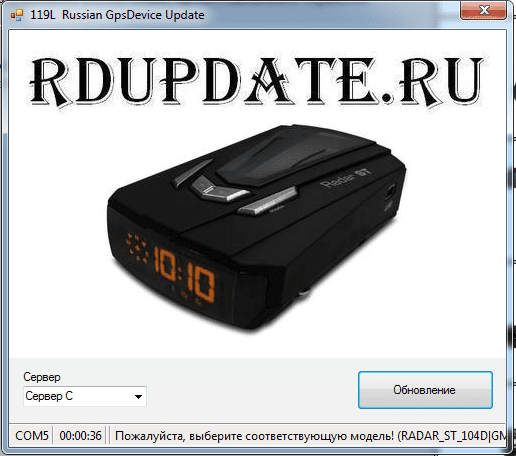

Не могу обновить Highscreen Radar ST на rdupdate.ru, на highscreen.org обновляется без проблем. Не может пройти идентификацию. Все что можно прочитать - прочитал, сравнил, проверил. ??

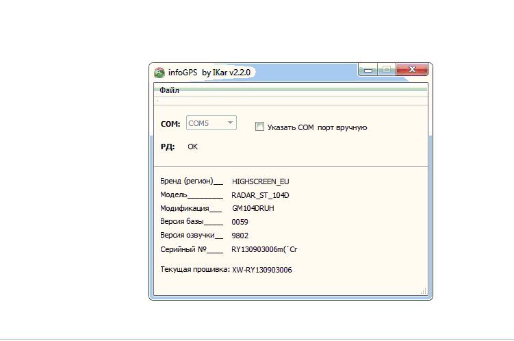

Покажите пару скриншотов:
1) с сообщением про ошибку
2) результат диагностики
Результат диагностики (если правильно понял):
Дальше все происходит неизменно так:
Пробуйте, обработка этой модели добавлена, должно нормально отработать.

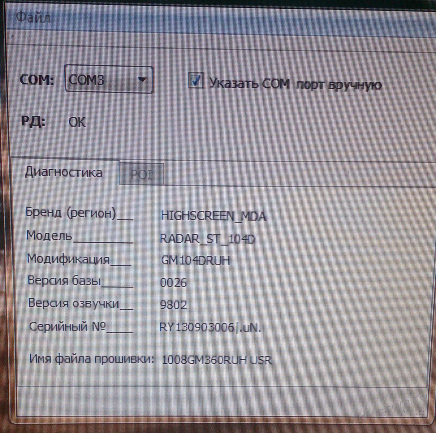

Что сейчас показывает утилита диагностики? https://www.rd-forum.ru/threads/programma-dlja-opredelenija-modeli-i-diagnostiki-sostojanija.4695/

Во первых, по диагностике - модель, модификация, имя файла прошивки полностью стыкуются между собой и соответствуют тому, что зверек рассказал про себя сервису rdupdate при обновлении 2014-12-25 19:44:50

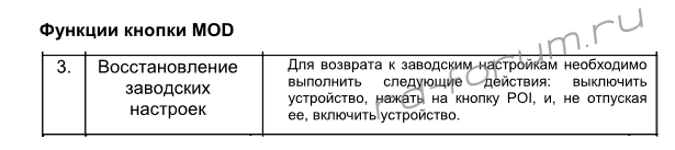

После реанимации - сброс на заводские установки выполнялся? Если способ не описан в родной инструкции - читайте про ближайшего родственника: http://rdupdate.ru/faq.php?id=1&pid=8
Во-вторых, версия базы 0026 - говорит о том, что в него загружены официальные данные. Есть ли в них камеры, по которым ожидается увидеть результат, никому неведомо. Проверить, что именно находится в этой версии, конечно, можно, но а) лень, б) нет ни малейшего смысла.
Сброса на заводские настройки не было(не знаю как, прочитав то что прислали.Спасибо)Версии базы ставил разные с rdupdate но это тоже не помогло,поэтому решил поставить родную прошивку.Камеры он видит но вот дистанцию до них не показывает и скорость движения .С родной прошивкой часы пошли верно,а вот компас крутится по кругу.Буду очень благодарен за оказанную помощь.

Симптом неработающего GPS.Теоретически - должно вылечиться после сброса.
Сброс сделал, не помогло. Прошивку обновил с rdupdate. Компас как крутится так и крутится. Надо в сервис наверно. Обидно. Не могу понять если время(часы) берет с GPS то почему не может определить направление...
