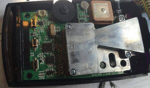

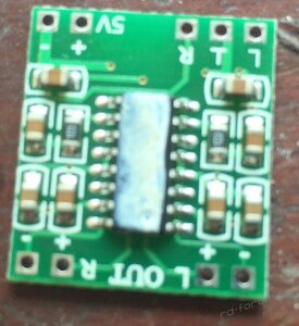

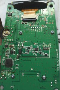

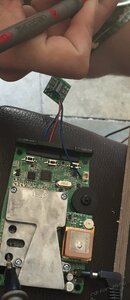

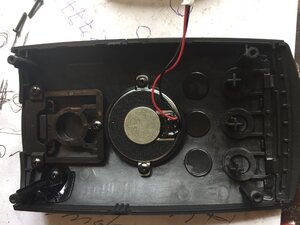

Про Стрит...точнее не нравится мне громкость звукового оповещения. Вернее не нравится на 2х приборах: на Монако и на Стрит. На оригинальность не претендую, но если прокатит то многим ( я не для того музыку дорогую в Авто ставил, чтобы тихо ездить с ней и слушать РД) пригодится. Идея такая: ждать от производителя увеличения громкости идея бесполезная, потому решил ( с помощью друга электронщика поставить маленький усилитель мощности внутрь РД). Уровень звука добавился процентов на 50. Но пока прибор недопилен и для усилителя собирается преобразователь питания. По результату отпишу. Пока предварительные фото. Если прокатит , вторым на доработку Монако пойдёт .
Во заморочка. Проще подобрать динамик взамен штатного. С более низким сопр. Он и орать лучше будет.
Да нет заморочки, потому как не нашёл нужного динамика по параметрам, а усилок есть. Цена вопроса? Ну пивом угощу. Я уж лучше так сделаю, чем стонать о громкости звука из страницы в страницу, да ждать ответа от официалов: а будет ли лучше.
Пы.Сы. И да, если кто рискнёт динамик с меньшим сопротивлением ставить и проводить опыты как же родной усь себя поведёт , так экспериментируйте. Я решил по своему пути пойти.
с одной стороны хорошо что есть, но с другой любой усилитель внесенный внутрь уже работающей системы с достаточно низкими уровнями сигналов, и с высокими частотами, может принести не желательные изменения в общюю работы РД
Вот потому и провожу эксперименты чисто на себе ( а не внедряю в массы) и потому цепляем дополнительный усилитель не тупо в схему , а собираем отдельный преобразователь для него, который работать будет от входного сигнала 12 Вольт.
Так ты и новый радар детектор соберешь мало по малу.;)
Из блочков собственной разработки с единственным фабричным элементом - рупором.
