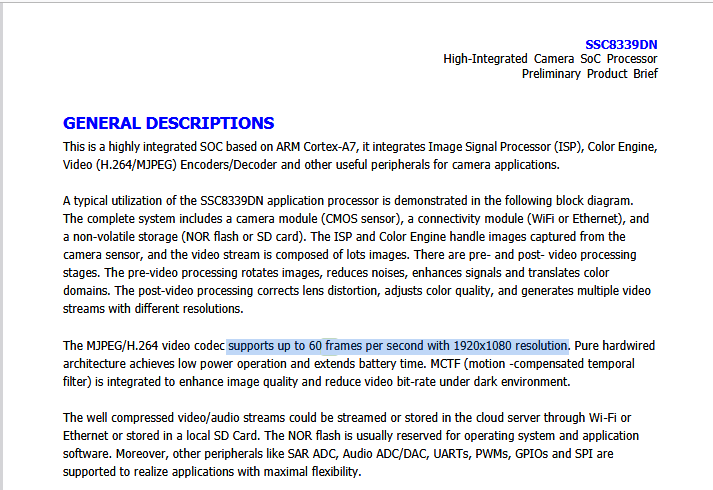

а что еще скажите по поводу процессора данного аппарата, точнее того, что процессор согласно даташита не умеет fhd60fps, каким образом тут реализовано 60fps, не делает ли он случаем просто 2 одинаковых кадра?
вот ссылка на даташит тыц
Хм... спасибо большое. Даташит тот конечно не тайна и я его уже давно нашёл, но спецификацию не читал. Меня интересовали только напряжения питания по большей части, для ремонта.
Зато теперь знаю, что и даташиты составляют жертвы егэ. Не думал, что такое возможно, пока таких диких ляпов в них не встречал. Но, как видно, и такое раздолбайство имеет место быть. Ещё раз спасибо за наводку.
По самому видео - да, там есть 60 кадров в секунду, но смысла в них, как говорят многие, на самом деле не много. Он есть только при выполнении важного условия - яркость должна быть большой. Иначе автоматическая (программная) настройка экспозиции делает выдержку что при 30, что при 60 кадрах в секунду такой, что смазы получаются одинаково неприемлемыми на итоговом видео. А учитывая, что битрейт при 60 кадрах в секунду не сильно выше, а в большинстве случаев и вообще сопоставим с оным при 30 кадрах в секунду, это приводит к примерно в 2 раза большему сжатию изображения, т.е. разборчивость мелких деталей на стоп-калрах (читаемость номеров) только снижается. Поэтому, 60fps хорошо для плавности и на ярком солнце. В остальных случаях это хуже, чем 30fps. И я лично предпочту SHD разрешение на 30fps, нежели FHD на 60fps, потому что разборчивость картинки в первом случае выше.
