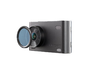

Дополнительный светофильтр - позволяет убирать блики от лобового стекла или торпеды автомобиля и улучшает качество картинки,

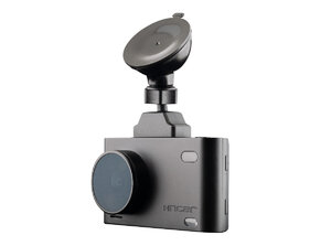

Магнитное крепление - позволяет легко снимать и устанавливать устройство.

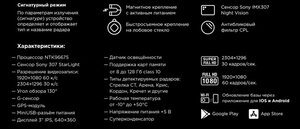

Радар-видеорегистратор INCAR SDR-80 Olymp
Сенсор Sony 307 StarLight
Процессор NTK96675AI
Разрешение: 1920×1080 60fps, 2304×1296 30fps
Угол обзора: 130°
G-сенсор
GPS модуль
USB разъём
Дисплей 3.0" IPS, 640×360
Датчик освещённости
Карта памяти 8-128 Гб class 10 (приобретается отдельно)
Типы детектируемых радаров:
Стрелка CT, Арена, Крис, Кордон, Кречет, и.т.д
Рабочая температура от -10°С до +50°С
Напряжение питания +5В
Суперконденсатор 2.5Ф 5.5В

Достоинства: качество записи ( тут вопросов нет, отлично видно, как днём так и ночью). Есть поляризационный фильтр для устранения бликов.
Магнитное крепление со сквозным питанием. Удобно снимать устройство. Присоска держит отлично.

Самый большой недостаток для меня обнаружился следующим образом: Была у меня поездка 400 км туда и 400 обратно. Устройство только купил, обновил базу, настроил, закрепил и поехал. Доехав в одну сторону, решил посмотреть что наснимал. Подключил через приложение к телефону. И сначала не понял. Видео дрожало и шел звук дребезжания. Ну ладно, подумал приеду домой посмотрю на компе. Приехав вечером домой, захотел посмотреть, качество записи на компьютере. Включил и было все тоже, что и раньше. Видео дрожало и дребезжание шло. Настроение короче испортилось. Брак!
На следующий день решил позвонить в службу поддержки фирмы Incar. Они посоветовали поменять пару настроек, но это не помогло. В процессе общения обнаружил причину. Все дело оказалось в креплении. Оно как бы не особо жесткое и пружинит, от того и дрожание и дребезжание. Устройство висит на стекле и если щёлкнуть пальцем несколько раз по самому устройство, то отчётливо будет слышно дребезжание. Я и закручивал намертво шарнирное крепление и подкладывал в шарнир кусочки бумаги, ничего не помогало. Из ситуации вышел следующим образом. Купил на торпедо силиконовую подставку и подпёр снизу устройство. Теперь оно жёстко закреплено и не трясется.

Собственно, ровно та же ситуация с дёргающейся картинкой и на упомянутых мною выше аппаратах. Тоже из-за крепления. Про поддержку карточки в 64ГБ не знал, но вроде на трендвизионе эту проблему решили прошивкой. А по РД части они все одинаковые, т.к. антенна плоская и чувствительность у неё меньше, чем у рупорной. Вот сейчас, как владелец MapS, Вы можете сравнить её и ответить, действительно ли она та же, что и у омни 550, или даже лучше.
И по дёрганности картинки тоже можете написать, есть ли оная в этом мапсе. В скат-се она есть, хотя и меньше, чем на семействе этих клонов инкара, а крепление-то у них у всех похожее. Роковую роль там играет пружинящий пластик и рычаг, создаваемый размером корпуса аппарата.
В MapS такого нет, при наездах на неровности картинка не дрожит. Там крепление очень надёжное, без пружинящего эффекта.
А вот про Incar вспомнил мультик, где медведь на пне сидел и щепу дёргал. Так вот это я к чему: видео на неровностях ровно также дрожало, как та щепа).
Только подпирать чем-то снизу, больше я не до чего не додумался.
