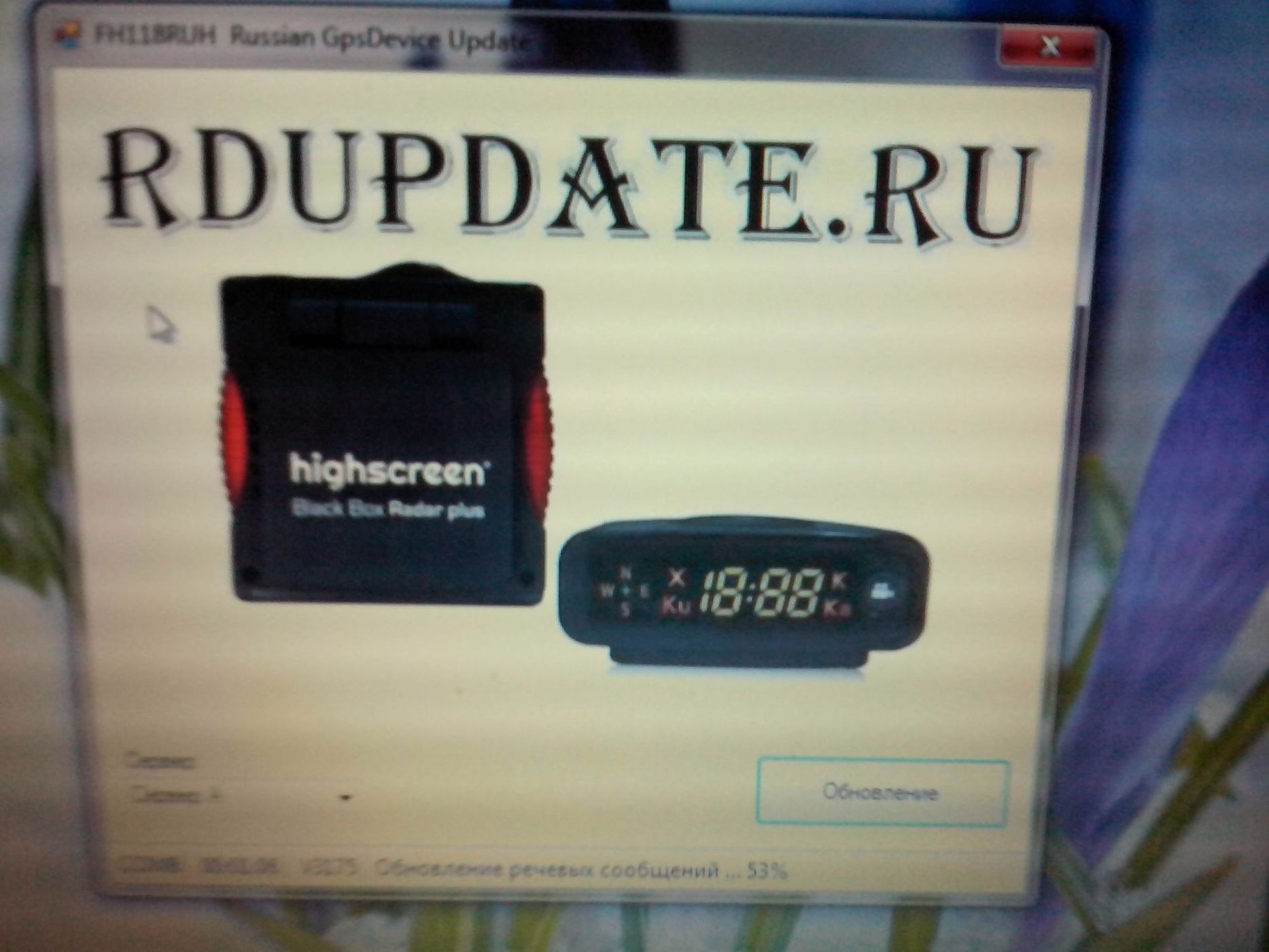

обновился но как Highscreen
    175,6 КБ · Просмотры: 1 104
Alleco, что изменилось?
база стала какокой то не 053-ей?
Green_label, он успешно перепрошил радарную часть в хайскрин, а потом уже как хайскрин - обновился на rdupdate...
В гарантийном случае - будет послан с чистой совестью.
Alleco, в этой теме вам больше делать нечего, можете приступать к изучению https://www.rd-forum.ru/obschii-for...ix-int-i-highscreen-black-box-radar-plus.html и https://www.rd-forum.ru/conqueror/4053-conqueror-gps-1920-fh118-highscreen-bb-radar-plus.html
Мне вопросы можете даже не задавать, один хрен не читаете, что вам пишут...
Я так и понял, ибо скачиваемый софт другого не предоставил выбора.
Green_label, немного не так...
Несколько раз уже писал о том, что хайскриновские обновлялки курочат системную информацию "чужих" приборов. В лучшем случае - зверушка начинает прикидываться хайскрином, как это произошло у Alleco, в ней даже модель переписалась на A001PRUH, вместо оригинальной A001PRYRU.
Причем, как показал проведенный ранее аналогичный эксперимент c GPS-1920 - обратно фокус не проходит.
В худшем, при полном непонимании того, как это работает и тыканьи наугад - получается кирпич.
Причем, повторюсь еще раз - такую хрень вытворяет только хайскриновский софт. Все остальные - в первую очередь проверяют на соответствие модель зверушки и лишь если это именно то, что ожидалось - начинают обработку.
Читал ..
ух ты .
но пока ( я так понял) этого не происходит а получается что прош качается как в предыдущий хайскрин .
Правильно?
Правильно?
Если повторить изврат с предварительным обновлением по ссылке, предназначенной для хайскрина - РД так же станет искренне считать себя хайскрином и рассказывать про это любому серверу обновлений (и, в случае необходимости, пытающемуся разобраться с ним сервисмену). Со всеми вытекающими.
Если этого не делать, то по ссылке, которую выцарапал от производителя Трабл (и по кнопке на странице зеркал rdupdate) - будет приходить прошивка, предназначенная именно для инспектора, в комплекте с официальной евробазой v.053.
"Правильная", т.е., предназначенная именно для этой модели прошивка, с "правильной" базой - на rdupdate будет выдаваться, как и для всех остальных - со страницы для авторизованных пользователей, по кнопке с надписью Inspector 9000 ST, после того, как все будет несколько раз перепроверено и будет полная уверенность в том, что работать это будет корректно.
За прыжки же вниз головой в бассейн с выкачанной из него водой - ни производитель РД, ни кто-либо еще, ответственности нести явно не собирается...
