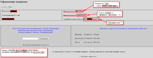

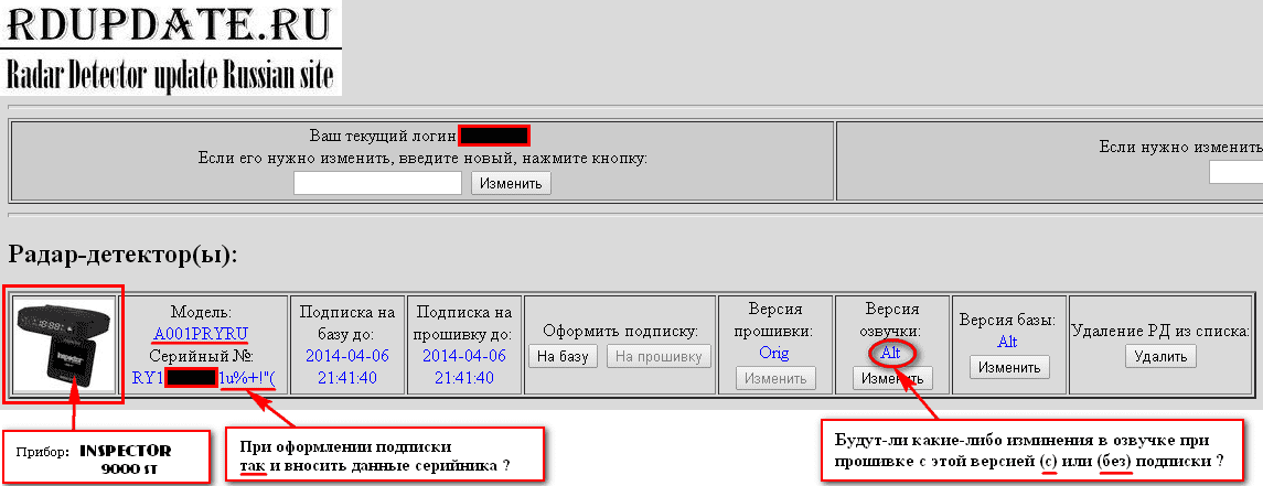

Прилагаю несколько скриншетов с моими вопросами по дальнейшей прошивке девайса...
Заранее спасибо за Ваш ответ.
@sam1973, по порядку, скрин №1:
1) Полагаю, все вопросы о идентификации отпадут после внимательного просмотра вот этой таблички...
upload_2013-12-5_12-3-30-png.8906
Определение "что это" было реализовано в те времена, когда такого зоопарка еще не наблюдалось, только по модели, поскольку она является реально определяющим обработку фактором. В принципе, можно усложнить обработчик и по сообщаемому прибором типу определять еще и надпись на корпусе, но... "Вам шашечки или ехать?" (с)
2) Если найдете, куда - то да... :)
3) Без - нет, с - http://rdupdate.ru/faq.php?id=1&pid=4

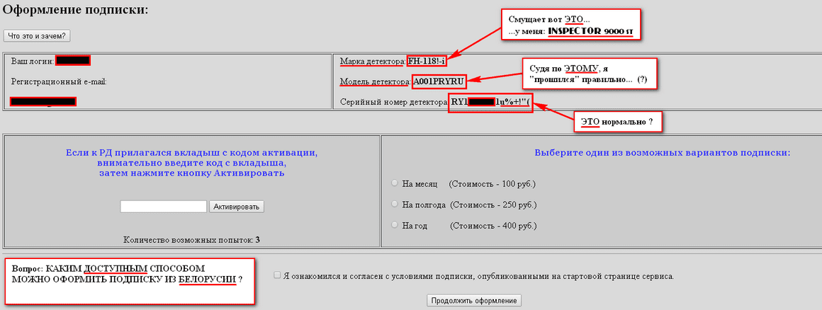

Скрин №2, сверху вниз:
1) см. пункт первый (с) :)
2) 3) = да
4) см. личку.

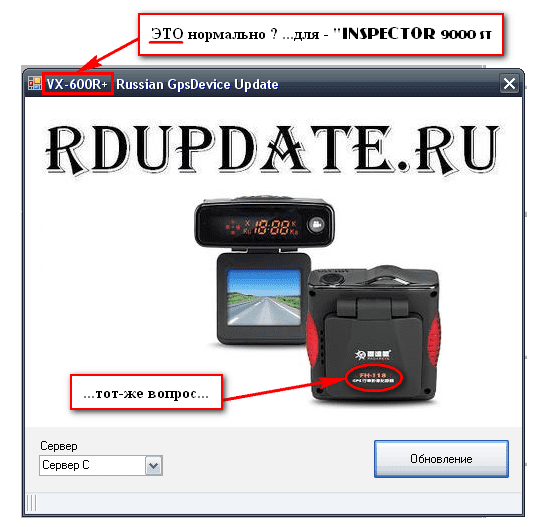

Скрин №3
Полагаю, уже всё понятно... :)

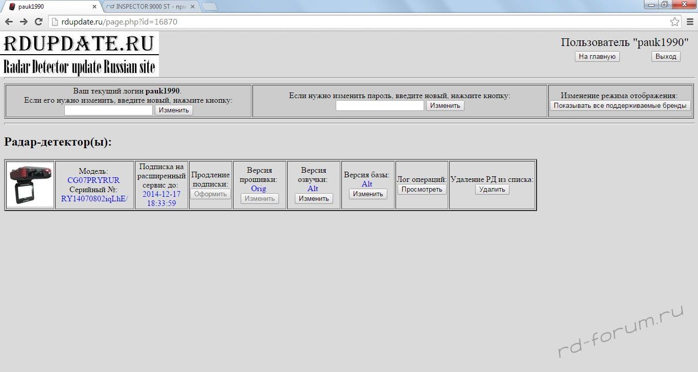

Приобрел Inspector 9000 st ambarella A5, обновился с rdupdate, затем хотел оформить расширенную подписку, но кнопка не активна. Скрин прилагается. Как быть?
    87,6 КБ · Просмотры: 1 183
В настоящий момент выполняется обкатка на предмет совместимости с этой моделью. По ряду объективных причин - несколько медленнее, чем этого всем бы хотелось. Если хотите ускорить процесс, поработав бета-тестером, пишите в личку.
