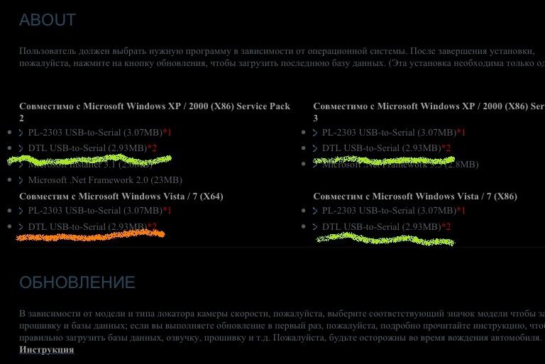

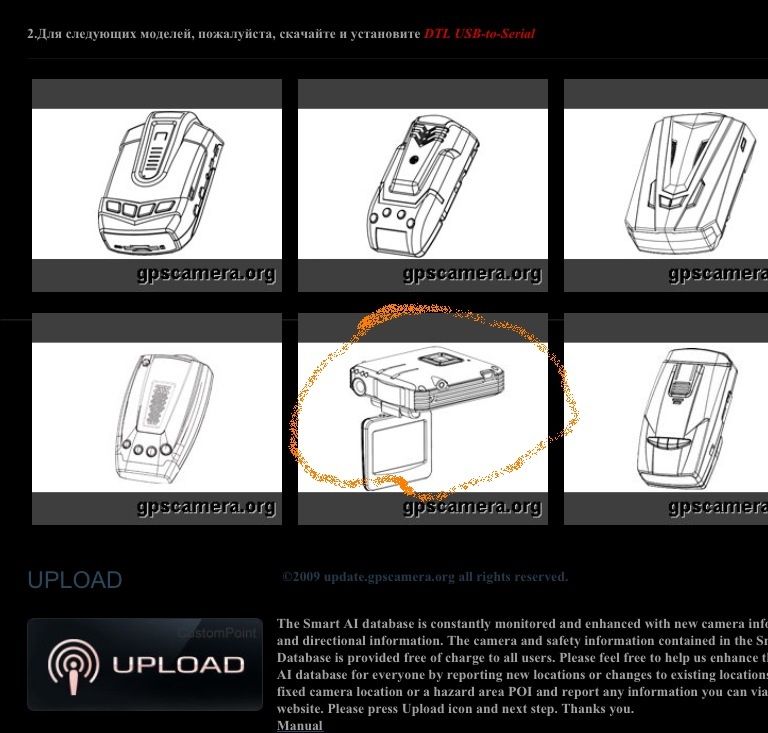

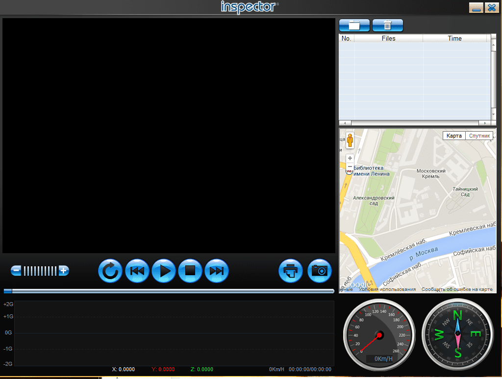

Задам пару вопросов:
Скачиваю, что отмечено оранжевым(у меня виста). Но и то, что отмечено зеленым абсолютно одинаковые программы же. Что за софт остался не отмеченным? Он нужен вообще??
После подкл рега к ПК жму на иконку так же отмеченную оранжевым и вроде бы все идет замечательно не считая того, что радарная часть стала указывать верно всего один радар из 10 при этом указывая на древние коробки висящие на мкаде на столбах освещения.
Приложения
Прочитайте внимательно, что написано в самом начале второй картинки. Затем, также внимательно, смотрите на первую.
