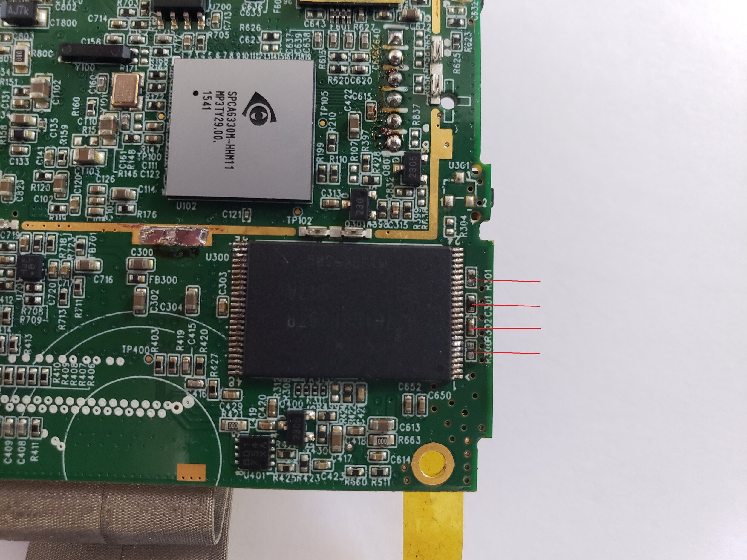

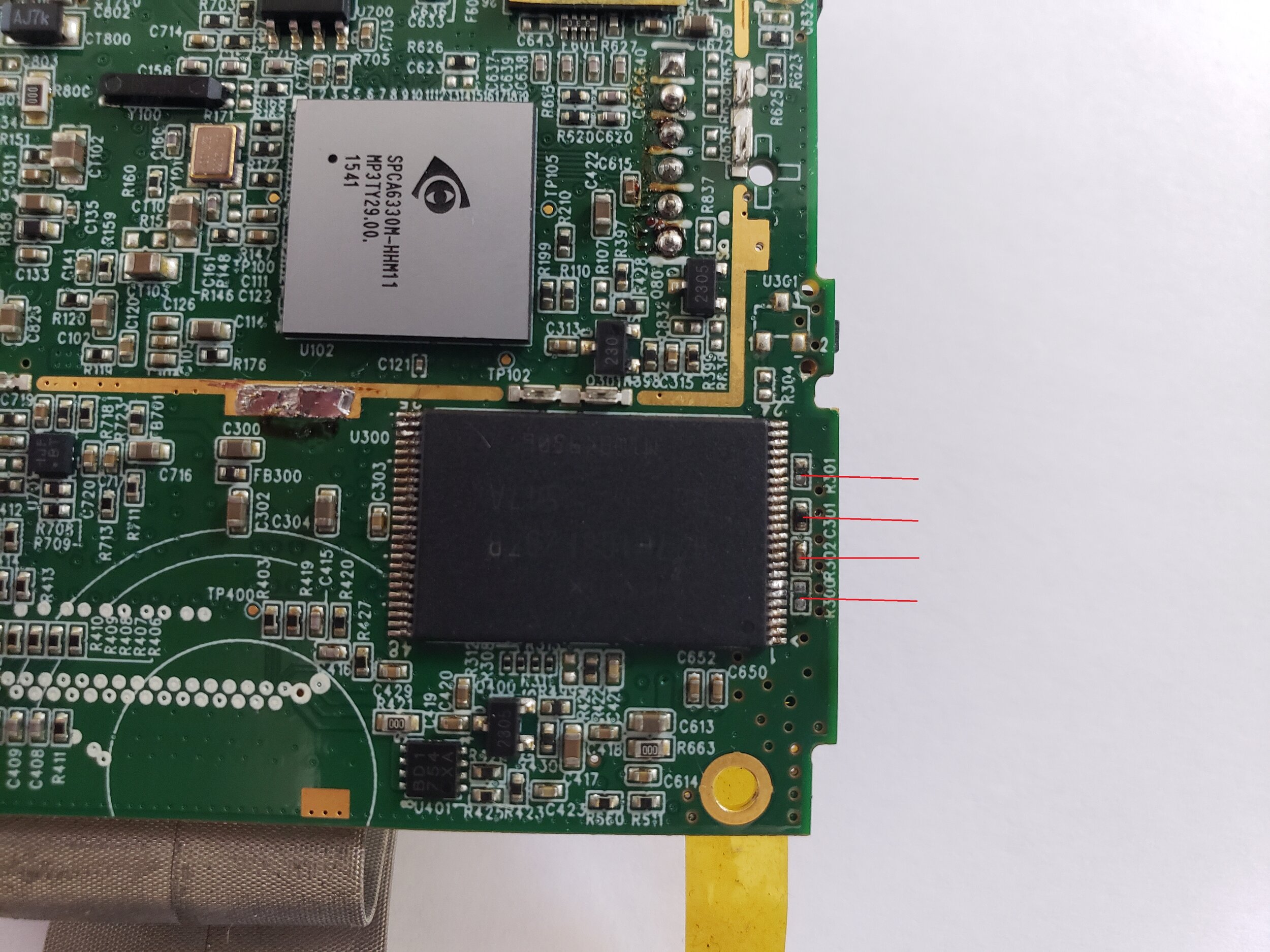

Здравствуйте! Прибор Inspector Hook. Во время монтажа сдул феном кондеры и сопротивления.Не могли бы подсказать какие элементы и каких номиналов стояли на плате. Буду очень признателен
helga
Inspector
03.10.2012
2 045
inspector
Volkswagen
Напишите, пожалуйста, на support@rd-inspector.ru

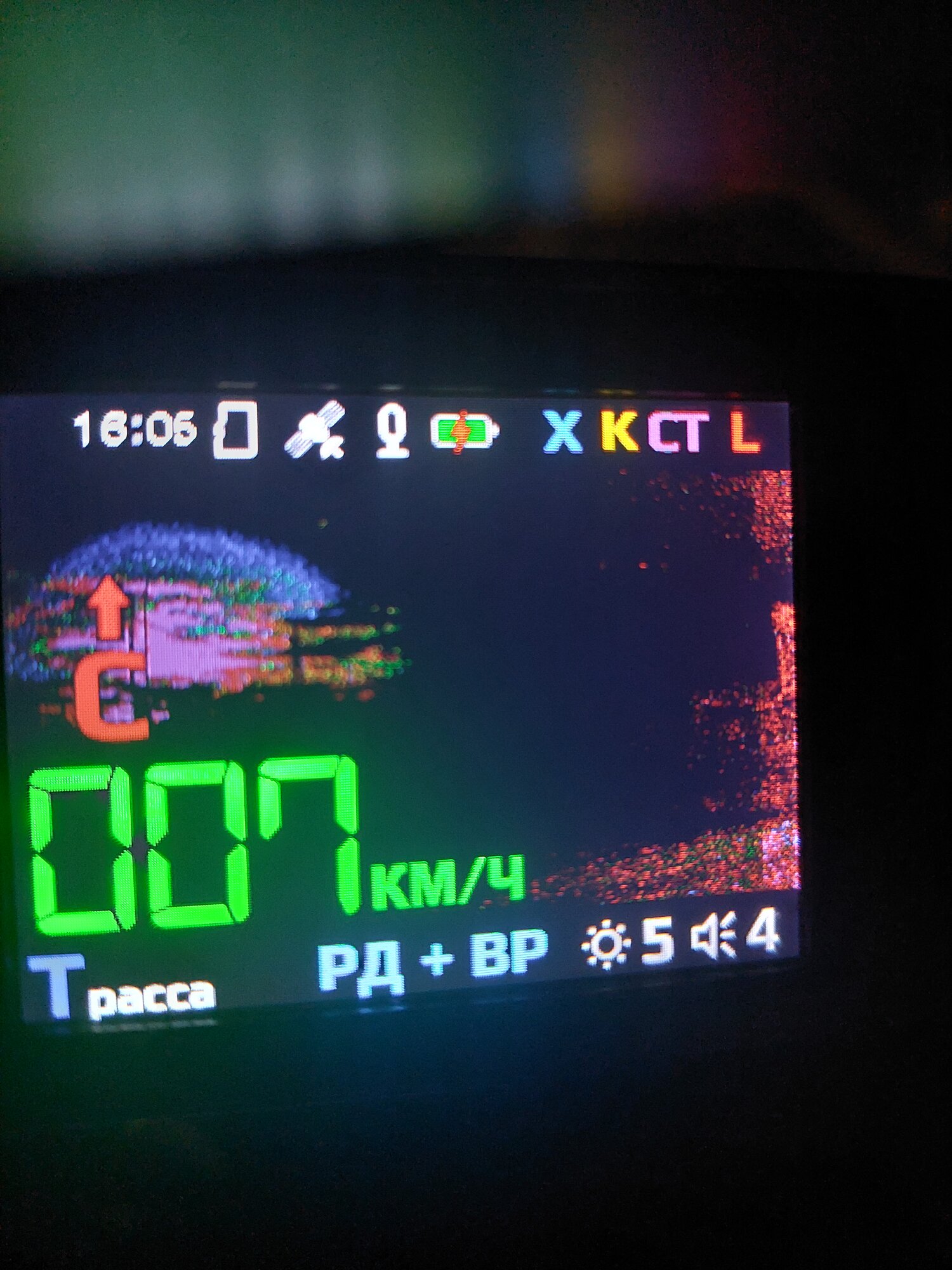

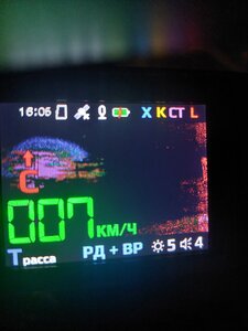

Здравствуйте. Возникла такая проблема. Может кто подскажет, что могло сломаться? И такое изображение и днем и ночью. Экран работает.
    378,9 КБ · Просмотры: 102
@bulanovilia, очень похоже, что сигнал от матрицы видеосенсора не доходит до процессора.
