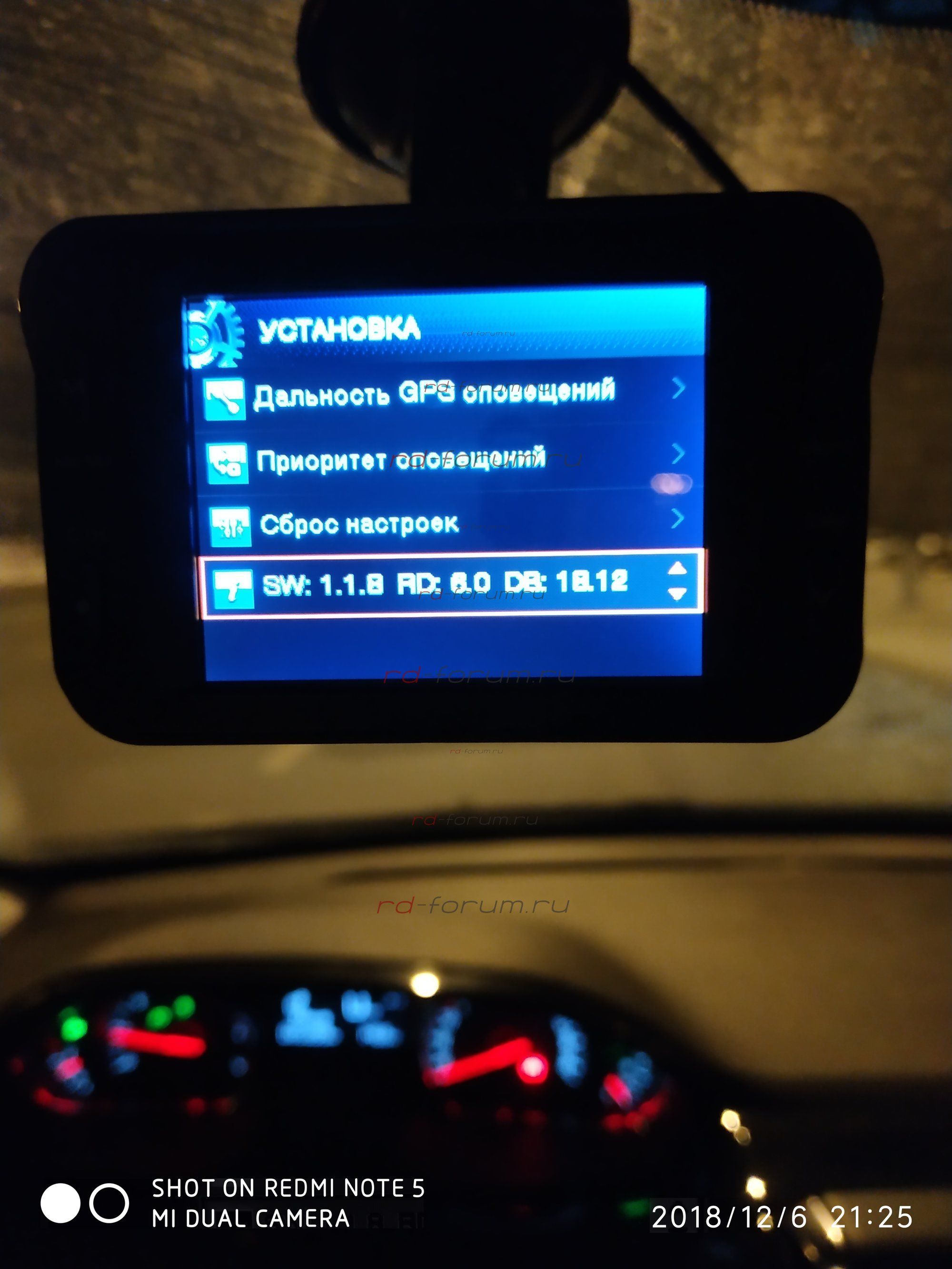

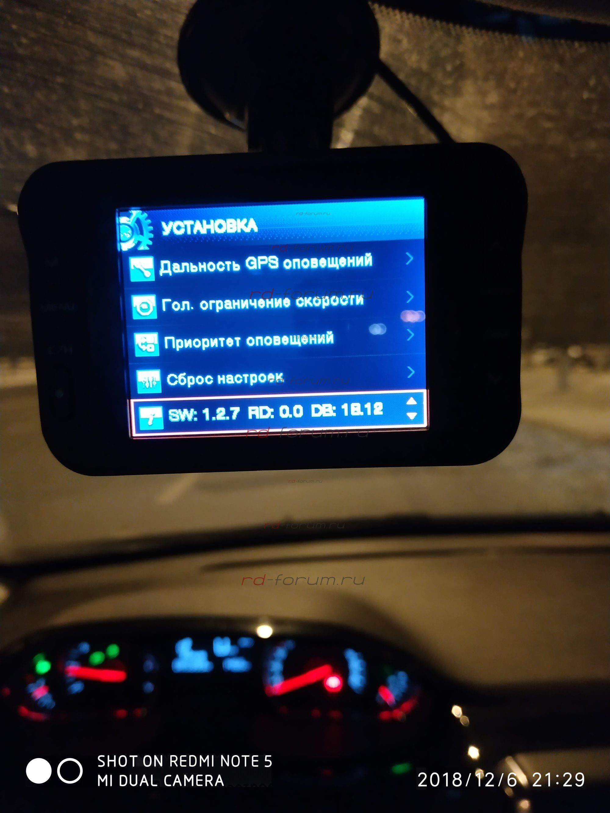

С обновлением 1.2.7 пишет радарную базу 0.0 и не детектирует лазер. Откатился на 1.1.8 RD восстановилась, лазер детектирует. Фото прилагаю.
    324,3 КБ · Просмотры: 981
    304,2 КБ · Просмотры: 960
Возможно, версия радарной части отразилась бы спустя какое-то время (2-3 минуты) после обновления ПО (иногда мы наблюдали такое), как вариант - после сброса настроек.
Детект лазера чем проверяете?
Катался с 1.2.7 две недели, сначала думал может на стационарных радарах выключили лазеры, потом понял, что "треноги" тоже не палит, а они у нас лазерные. Прошил 1.1.8, подъехал к стационарному радару и вуаля, привычное слово лазер красным по чёрному. Для чистоты эксперимента прошил 1.2.0, лазер не видит, так же радарная база 0.0. Прошил 1.2.7 тоже молчок. Прошиваю 1.1.8 и сразу надпись "laser". Покатался по городу с 1.1.8, все лазерные треноги и стационарные радары детектируются.

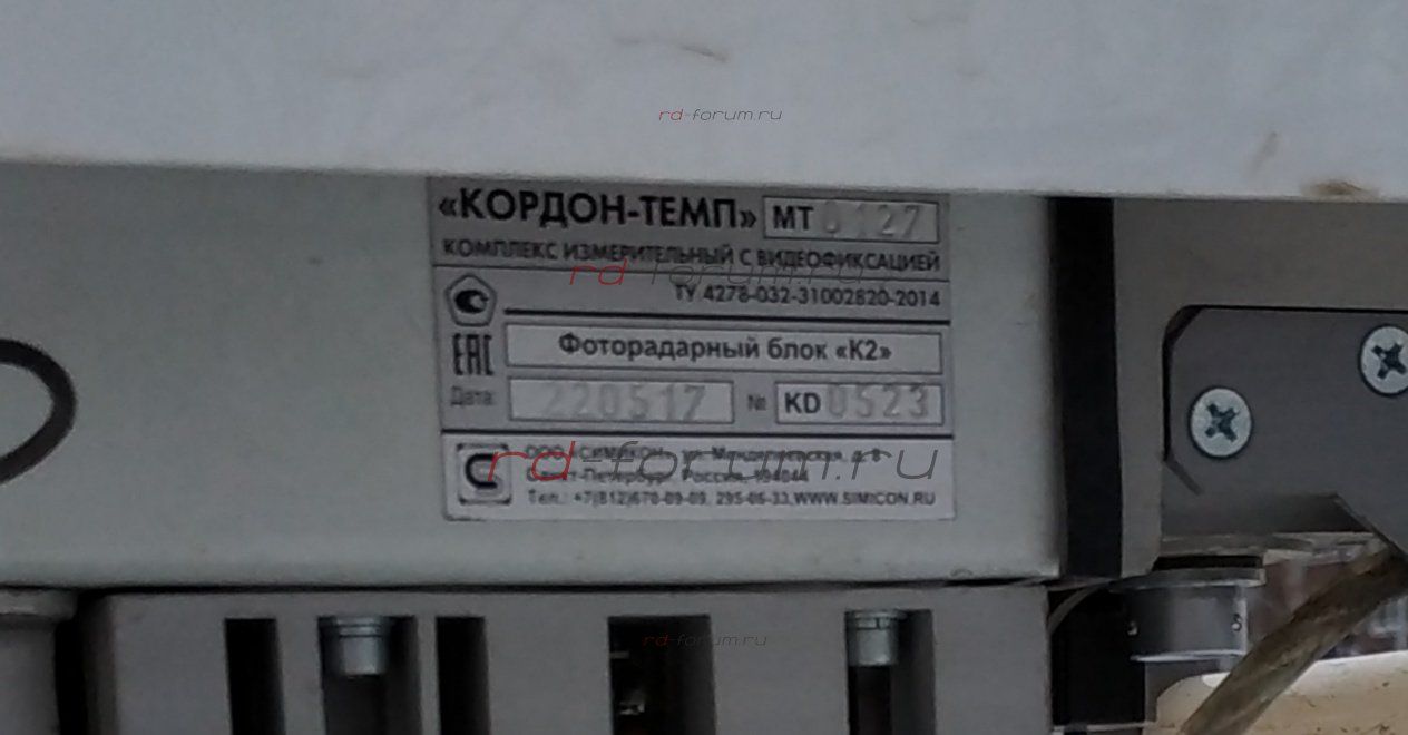

Этот комплекс же не лазерный.
Этот вопрос скорее к вам. У меня чётко показывает "laser" при каждом проезде у треноги подобной. Есть там лазер или нет не в курсе, на их сайте нет подробного описания.
helga
Inspector
03.10.2012
2 051
inspector
Volkswagen
Сможете, пожалуйста, прислать видео подобной сработки?
