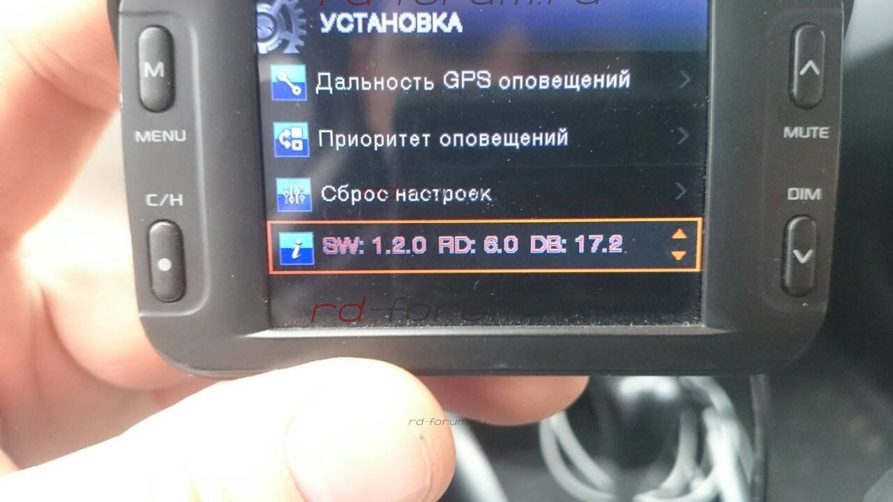

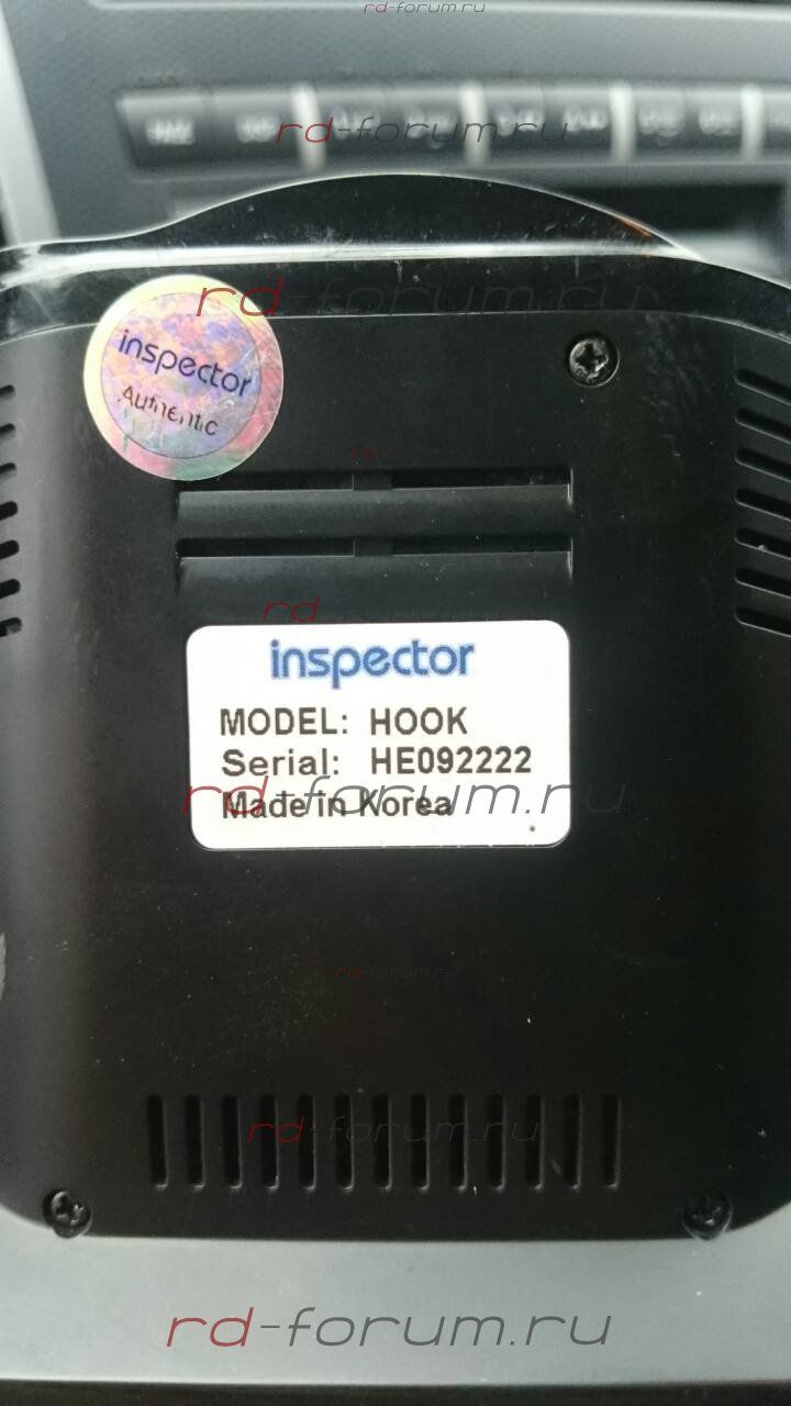

Был доволен почти 3 года своим хуком. На днях экран начал самостоятельно менять яркость. Перепрошивка не помогает. Где-то что-то нажал не так или в ремонт? Видео прилагаю:
Добрый день!
Сообщите, пожалуйста, серийник и номер текущей прошивки SW.
    77 КБ · Просмотры: 1 160
    82,8 КБ · Просмотры: 1 045

Доктор, пациента в морг или все-же в реанимацию?..
helga
Inspector
03.10.2012
2 044
inspector
Volkswagen
Сможете прислать нам пару видео непосредственно с комбо? И подскажите, только днём проявляется такое мерцание или ночью тоже?
