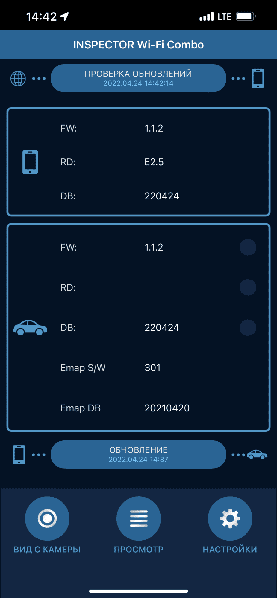

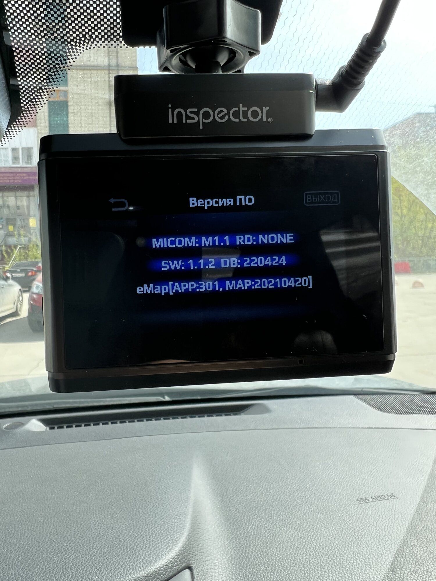

Добрый день!
Сигнатурный радар-детектор комбо Inspector MapS.
Не работает детектирование камер. Началось после очередного неуспешного обновления на RD2.5.
Обновления базы и ПО 1.1.2 проходит успешно, а с ошибкой обновление именно радарного модуля (RD) (при обновлении индикатор висит на 0, потом прыгает на 99% и далее пишет "неудачно".
На радар-детекторе пишет версию ПО RD: NONE
Пробовал через reset, через размещение на флэшке последней прошивки, обновление проходит с ошибкой.
Пробовал ставить ПО предыдущей версии (1.1.1), такой же эффект.
Посмотрите вложения.
Как же мне обновить ПО RD?
    398,4 КБ · Просмотры: 149
    30,8 КБ · Просмотры: 143
Очень велика вероятность, что самостоятельно уже никак.
В официальном (или авторизованном) сервисном центре можно подключиться к процессору РД-части через разъём внутрисхемного программирования и прошить в него рабочую прошивку. Пользователю самостоятельно такое не доступно. Хотя соответствующий программатор стоит не много и продаётся свободно на авите и алиэкспрессе. А вот прошивку взять негде, т.к. та, которая распространяется в виде обновления с SD-карты, непригодна для прошивания в процессор: в ней отсутствует блок загрузочного кода.

Добрый день!
Добрый день! Позвоните, пожалуйста, в наш сервисный центр: 8-800-505-83-50. Возможно, придется отправлять в сервис.
