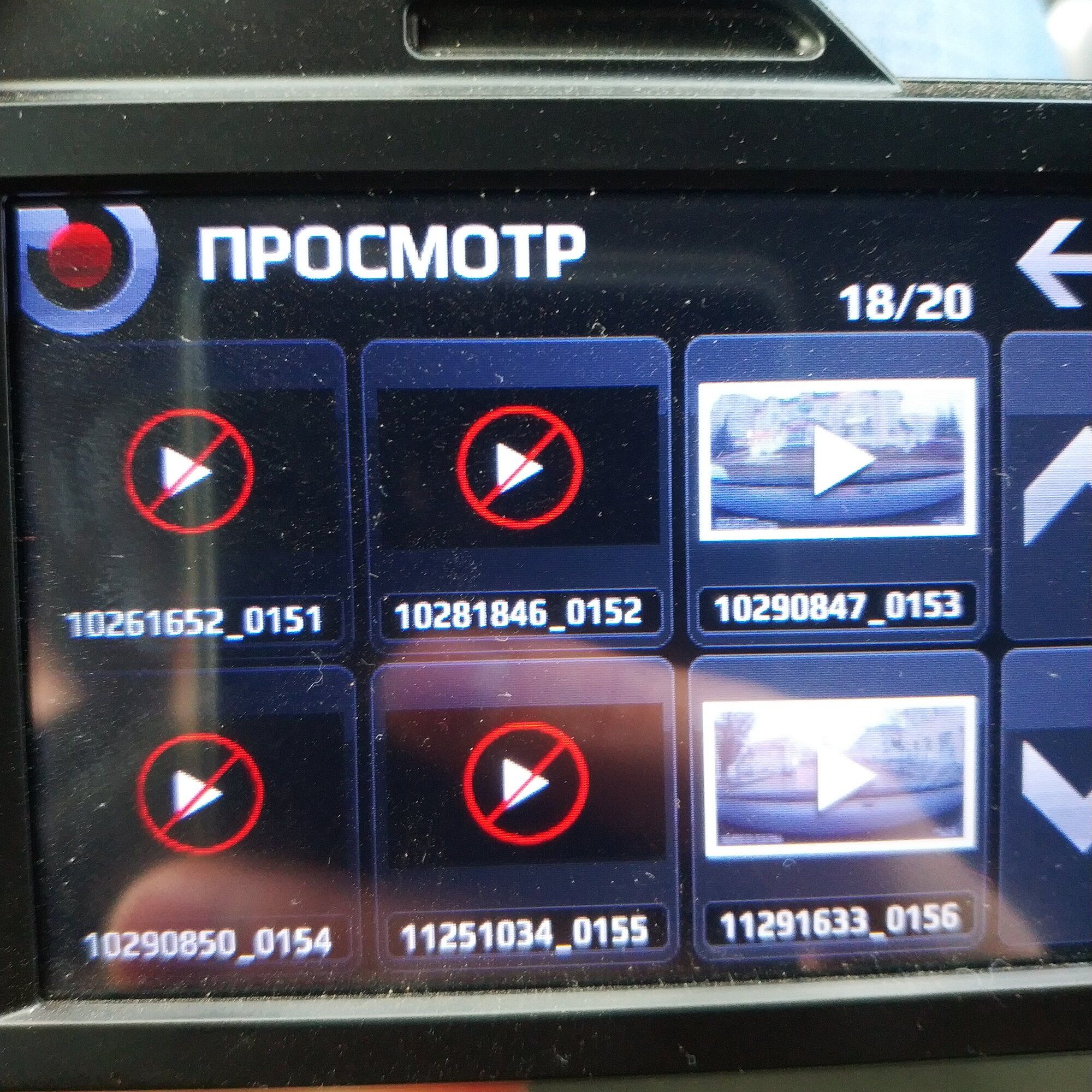

Добрый день. Не знаю саязано это с новой прошивкой или нет, но после нее видео стал записывать через раз, половина файлов битая, не открываются Посмотреть вложение 74369 . Как это исправить? Флешки проьовал менять не помогает, флешки 10 класса

У карты памяти, кроме ее скоростных характеристик, важна надежность. Ни первого, ни второго у «китайского шлака» нет.
Подскажите, а выбор файловой сисиемы (NFTS, FAT32, exFAT) как то влияет на работу флешки в регистраторе?
5 703
Реакции
2 866
Используются 2 файловые системы. Это FAT32 для карт с объемом по 32 Гб и exFAT для 64 Гб и выше.
