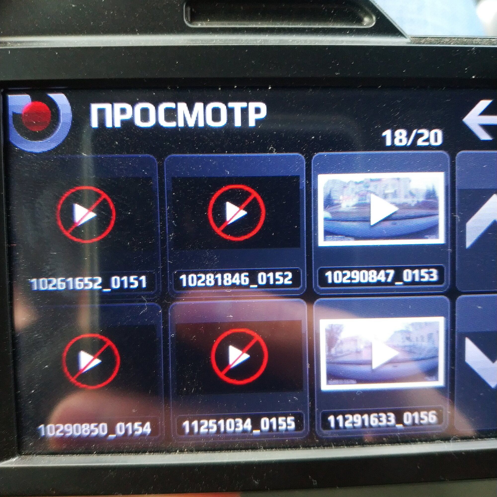

Добрый день. Не знаю саязано это с новой прошивкой или нет, но после нее видео стал записывать через раз, половина файлов битая, не открываются
. Как это исправить? Флешки проьовал менять не помогает, флешки 10 класса
Добрый день. Не знаю саязано это с новой прошивкой или нет, но после нее видео стал записывать через раз, половина файлов битая, не открываются Посмотреть вложение 74369 . Как это исправить? Флешки проьовал менять не помогает, флешки 10 класса
Флешка должна быть 10 класс, U3 и нормальный производитель, а не китайский шлак типа smartbuy
