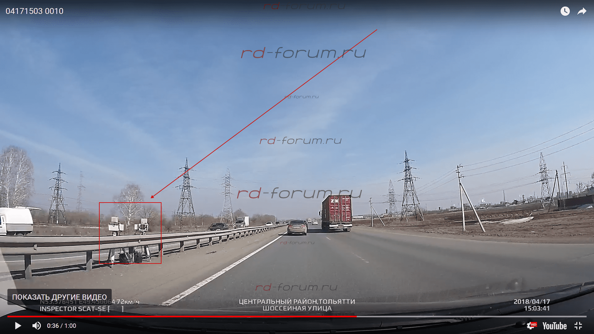

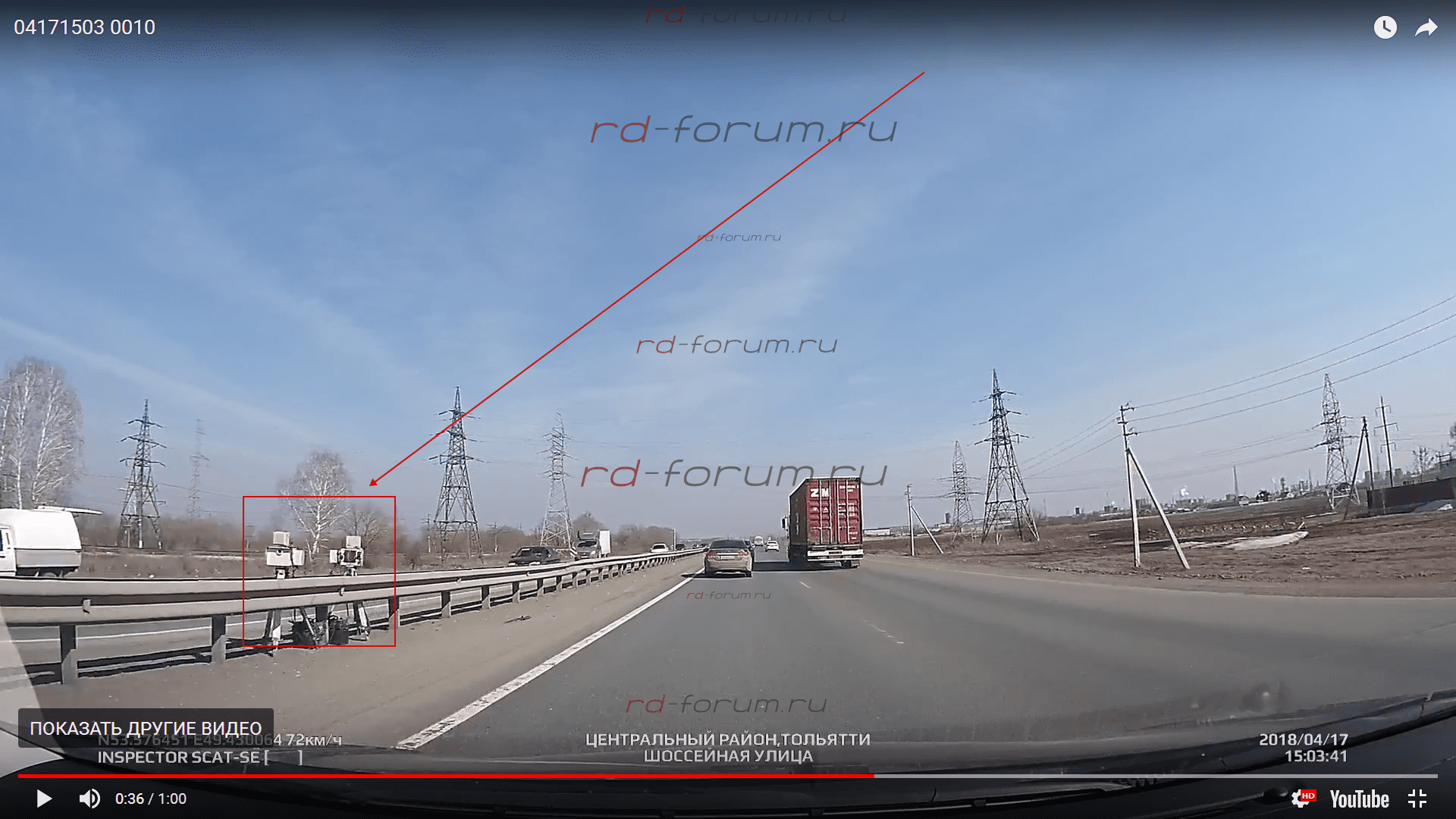

@dragon772 не знаю какой это комплекс и работал ли он вообще, но на него не было ни индикации ни звукового оповещения. Смотреть с 0:30
Арена в лоб и спину. Или только поставили, или смотреть настройки "железки" вашей. Вы же не пишите какие настройки были у вашего прибора в момент проезда :)
Режим IQ, ПО предфинальная.
На остальном пути на стационарные камеры и контроль слепой зоны ругался. Так что думаю не в "железке" дело было.
В «ПОДПИСЬ IQ» принцип работы интереснее – до скорости 80 км/ч работает режим «ПОДПИСЬ», свыше 80-ти сигнатурный режим начинает детектировать и остальные сигналы, отображая как неизвестные в К-диапазоне.
А теперь вопрос: и с какого перепугу он что-то должен в таких условиях сообщать про Арены?

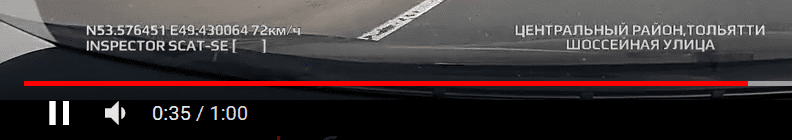

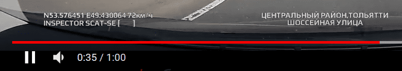

Разве с настройкой "Порог скорости Город/Трасса" выставленной на 30 он не должен детектировать все сигналы после 30 не только на экране но и звуковым сигналом?
Да и в режиме IQ он отображает на экране К и Х диапазон в любом случае, а после превышения допустимого значения - сообщает звуковым сигналом.
@evil_err0r, могу лишь повторить.
Молчание на Арену - признак работы "сигнатурности". Что и как на тушке настроено - никто, кроме вас, не знает.
