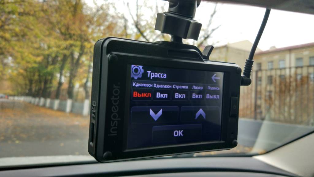

Помогите разобраться с настройками:
1.Рд часть к примеру режим трасса-при включении всех режимов как будут работать диапазоны К и Подпись.
(поясню вопрос: если радар Scat. Не поймает в режиме Подпись он тогда его будет детектировать диапазоном К? Или вовсе промолчит?)
2. Как лучше выставить эти настройки для разных режимов: трасса, город, iq?
3.Где в настройках изменить режим переключение между трасса = город по скорости? (к примеру режим город до 60 км/ч после трасса включается?)

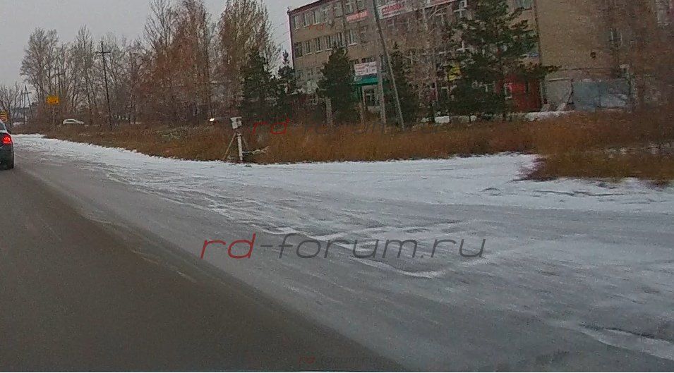

Пр поводу радар-детектора.
Программное обеспечение:
SW: 0709
RD: T1.9
DB: 1810
MAP^ 2018 0516
Настройки:
Приоритет сообщений: РД+GPS
Превышение скорости: 0
Срабатывание на треногу СКАТ-П, в спину метров за 100-150 до проезда треноги.
Если нужно видео постараюсь выложить, нет у меня ни облачных сервисов, ни аккаунта на трубе
Исправил https://yadi.sk/i/QDx1E1wsslMWBg
Отправлено с моего MI 5 через Tapatalk
1. Если у Вас активирован и сигнатурный фильтр в виде диапазона П и К диапазон, то оповещение произойдет либо в сигнатуре, либо в К диапазоне.
2. В Трассе обычно активируют все диапазоны, а в Городе в зависимости от актуальности в Вашем регионе.
3. В Се в iq режиме переключение между городом и трассой происходит исключительно по базе данных emap.[DOUBLEPOST=1541680178][/DOUBLEPOST]
