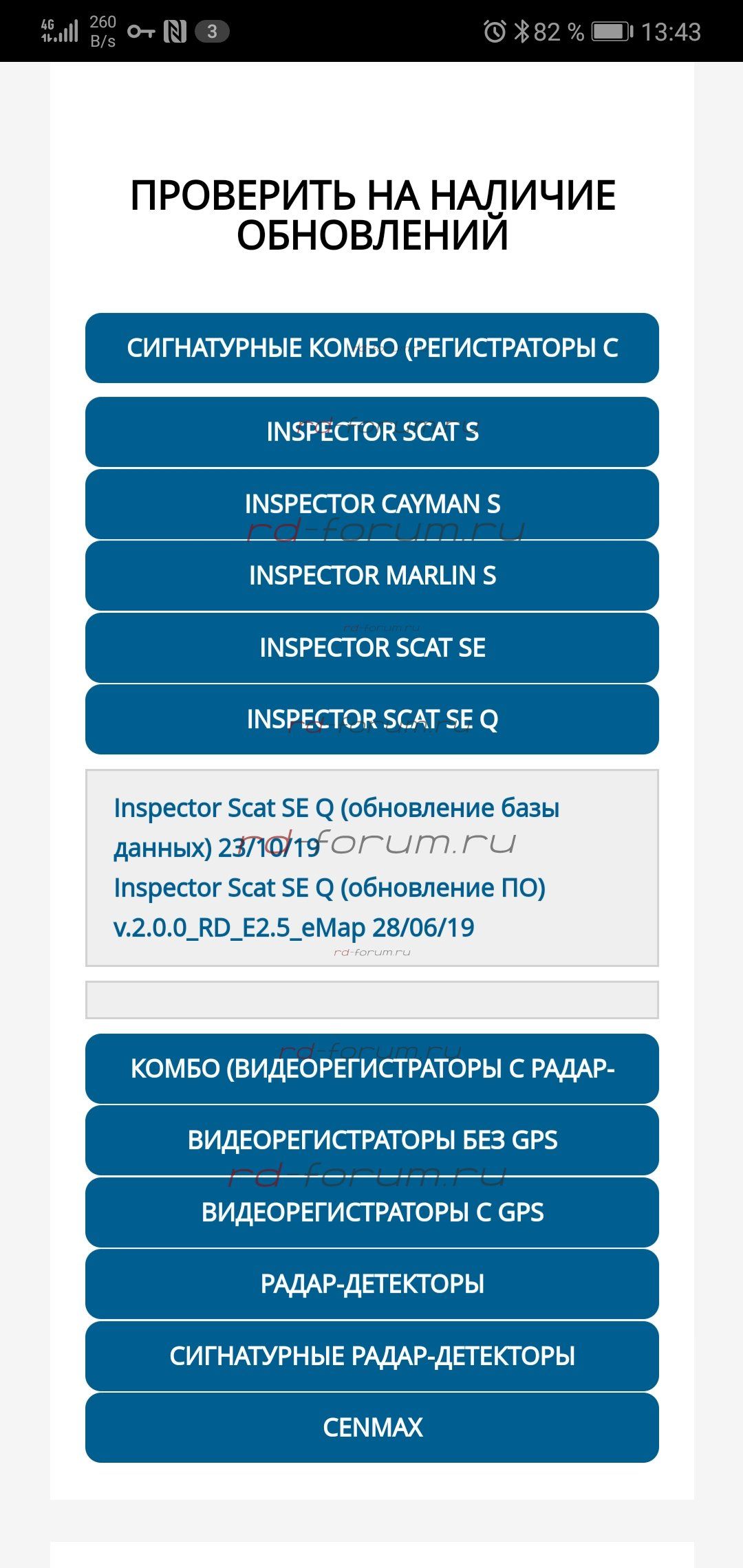

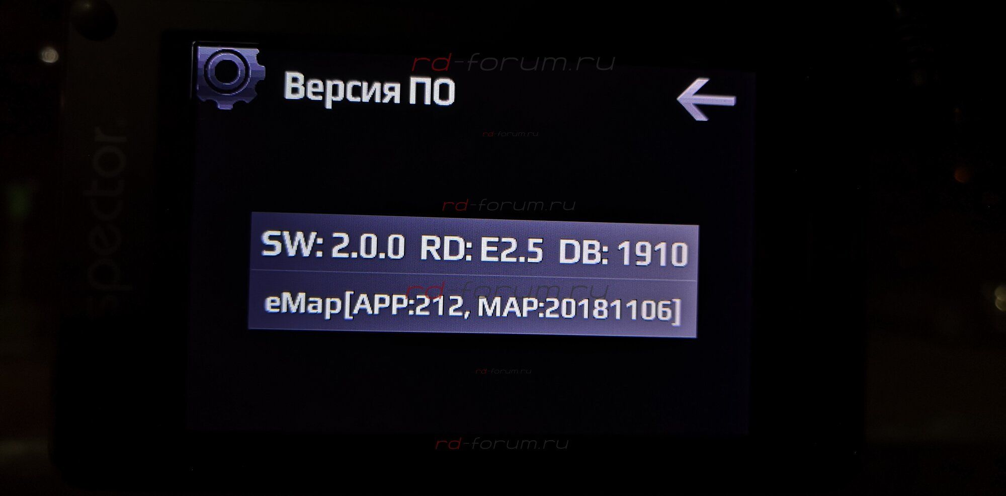

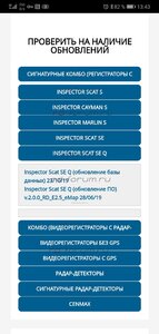

Ещё вопрос представителю на тему обновления. Прикладываю скрин с данными последнего доступного обновления и то, что отображается после полного обновления с полным сбросом. Почему данные еМар не поменялись?
    211,9 КБ · Просмотры: 369
    102 КБ · Просмотры: 397

@leckred, потому что 28/06/19 - это дата выпуска обновленной прошивки, куда входит в т.ч. база eMap (Here) от 06/11/18
Но мне, видимо, о5 не поверят :)
Именно так, имап версия не менялась, до конца года должна выйти новая версия.
