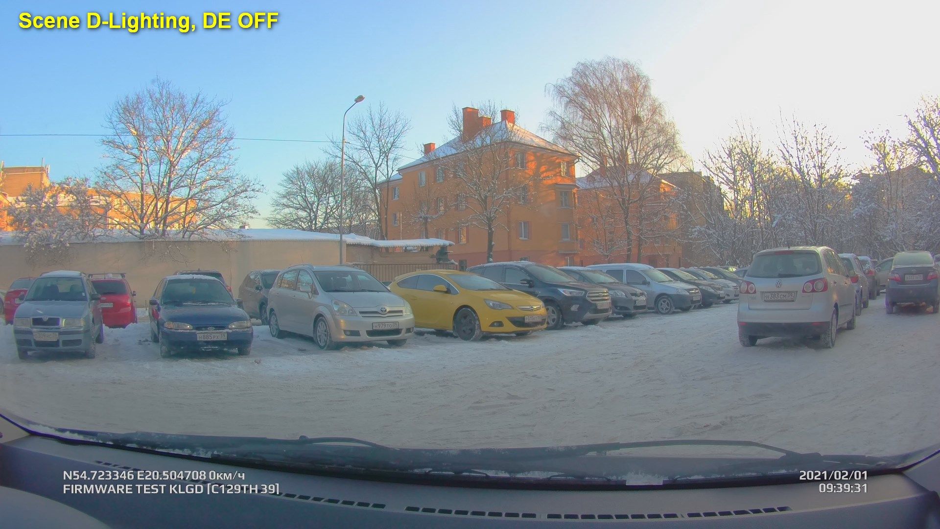

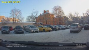

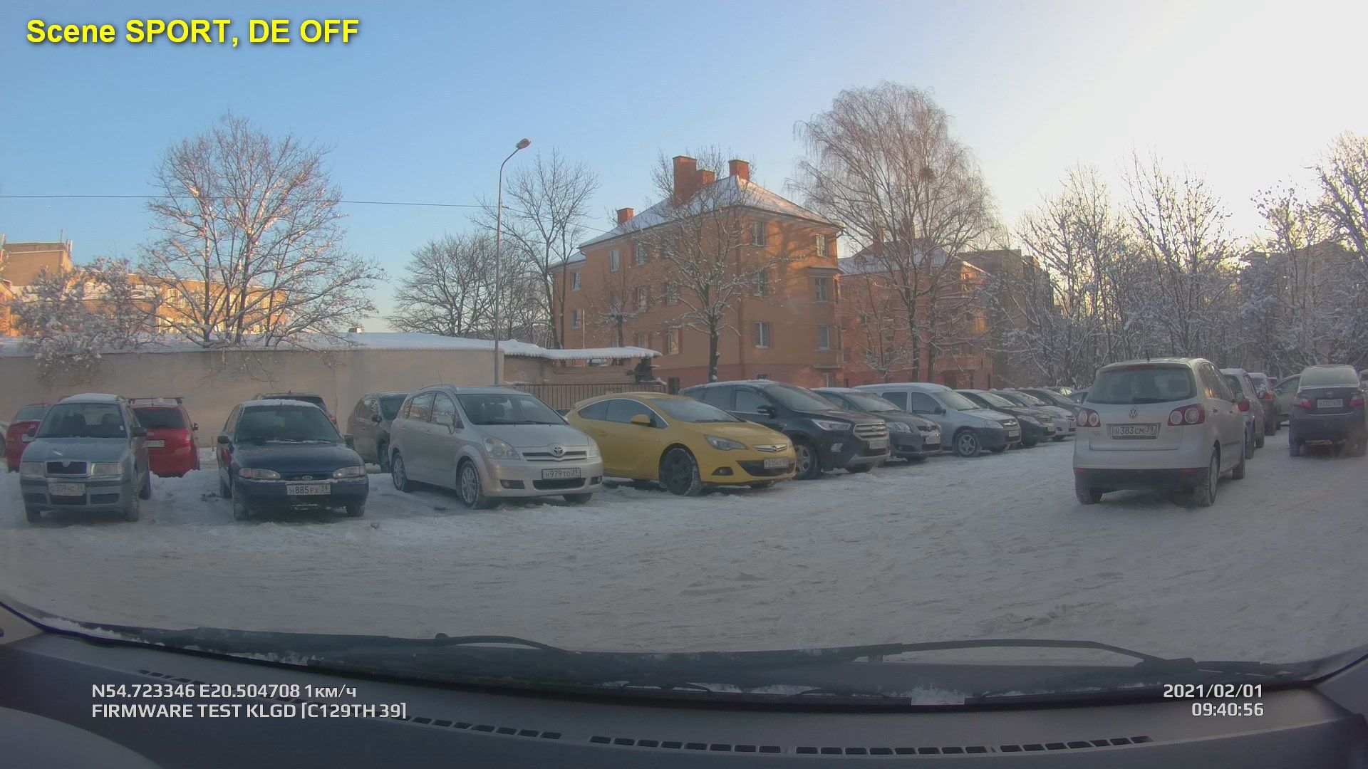

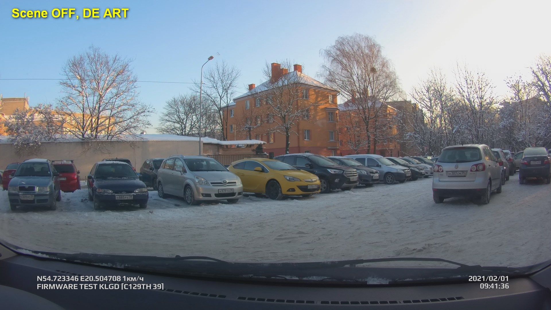

Кто-нибудь использует "Выбор сцены" и "ВЫбор эффектов" ?
Kaliningrad
02.10.2016
169
Тридевятый регион
ContraCam
Kia RIO III
Это актуально только для модифицированной прошивки.
Это работает на любой прошивке, просто в модифицированной версии
эти сценарии-эффекты настроены более правильно, нежели в стоке...

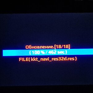

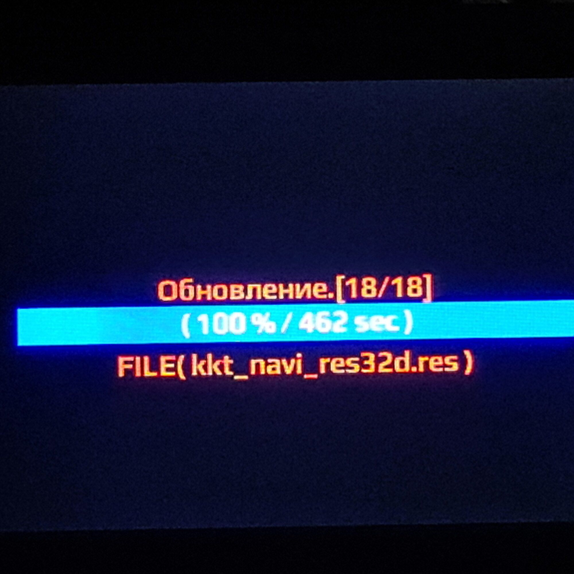

У меня emap с обновлением от 25.11.2021 не хочет обновляться на SCAT SE . В конце обновления зависает и все. Емар теперь вообще в регистраторе отсутствует. Помоему глюк прошивки. Правда я давно не обнавлял устройство и сперва обновил ПО от 02.02.2022 и затем уже решил закачать Emap который с ноября 2021 не обновлялся. Может поэтому, подскажите пожалуйста. Пользуюсь устройством с сентября 2018г. Через пол года сломался динамик, заменил поставил со старого кнопочного телефона самсунг.

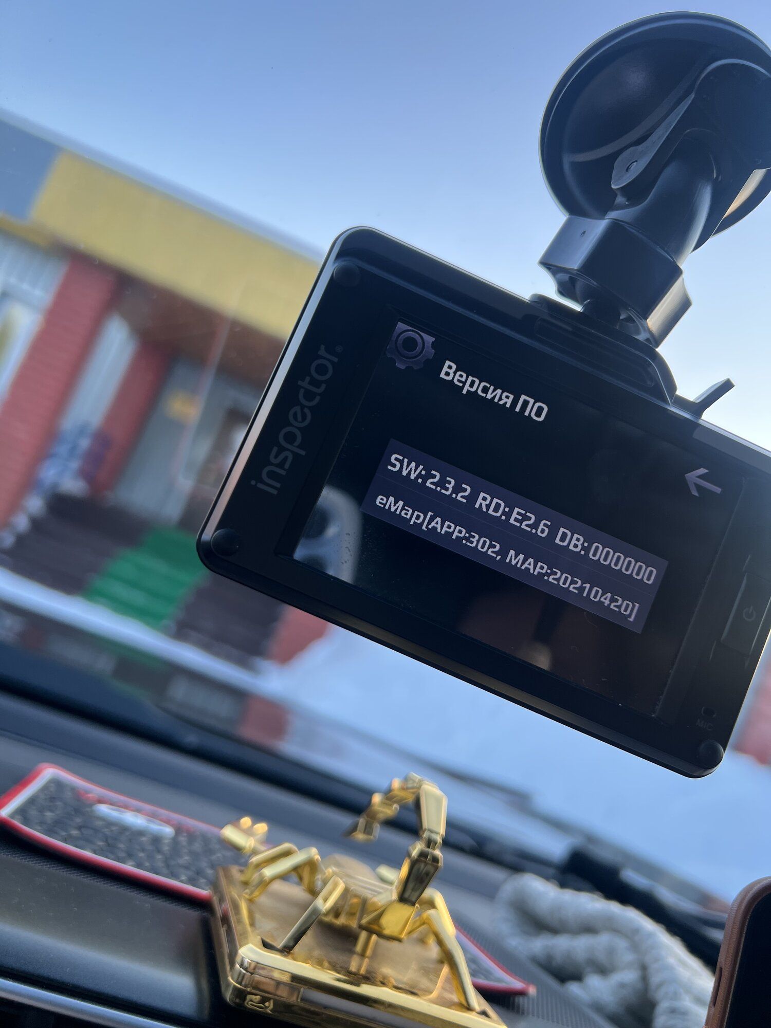

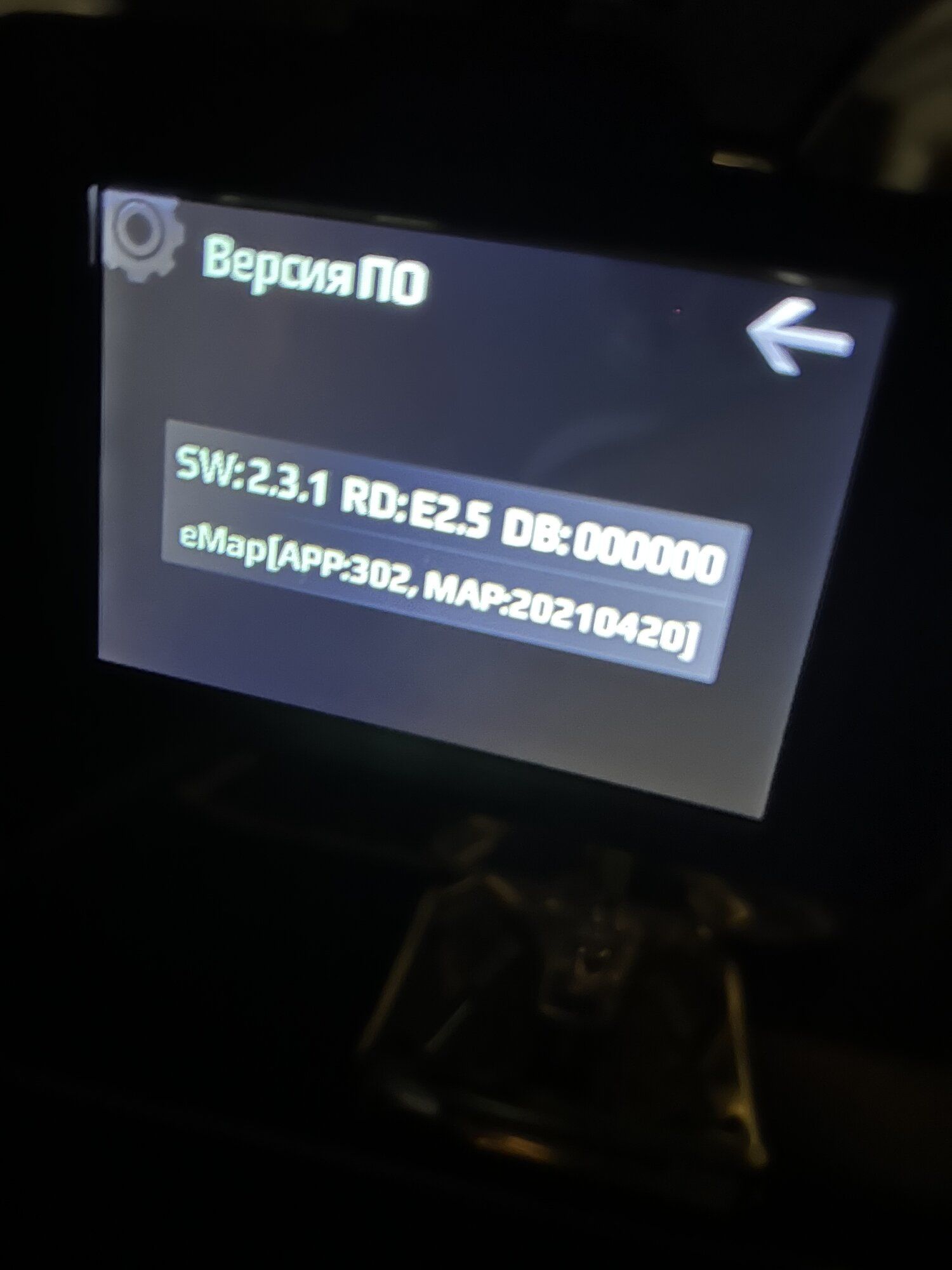

Есть два устройства Scat SE Quad HD
Появилась проблема, после обновления файла DB (обновление базы данных), спустя время версия DB становится 0000 и пропадает информирование об объектах из БД, версия устройств v.2.3.2 16/12/2021, остальное (РД и eMap) все тоже самое актуальное на сайте.
Нету никакой специальной, актуальной прошивки которая бы не "обнуляла" DB? Лечится загрузкой версии DB время от времени, но не всегда удобно обновлять (доходит до недели двух) приемлемым считаю обновления раз в квартал хотя бы
флешка на каждом из устройств рабочая, из комплекта
SAMSUNG EVO Plus 64Gb UHS-I U3
форматировал карту в устройстве «вр/общие» - очистка карта памяти - да
Напомню, устройства два, не может флешка и там и там быть причастна.
И до пользователей Scat SE Q эта болезнь дошла...
Видимо, какая-то общая ошибка в прошивках от одного производителя (не аппаратов, а прошивок), которая приводит к такому поведению.
На данный момент, насколько мне известно, не лечится никак. Но вариантов решения данной ситуации только два: выпуск новых версий прошивок под все подверженные этой болезни аппараты - либо - приобретение новых аппаратов, где производитель программного обеспечения будет отличаться, дабы эта ситуация в будущем не повторилась.

Сегодня ещё у одного товарища на прошивке 2.3.1 посмотрел его устройство, и вот такой результат. В итоге проблема то массовая

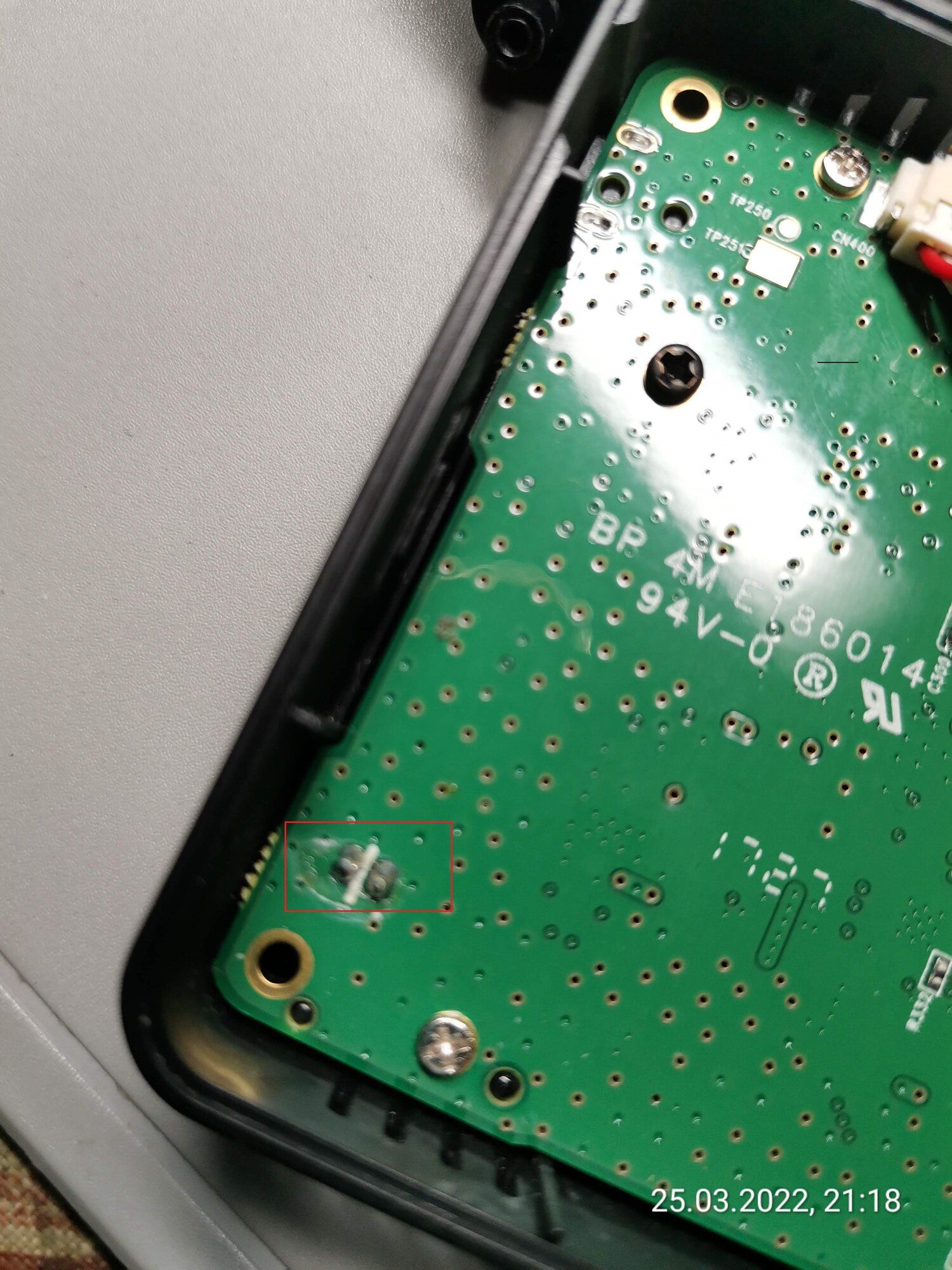

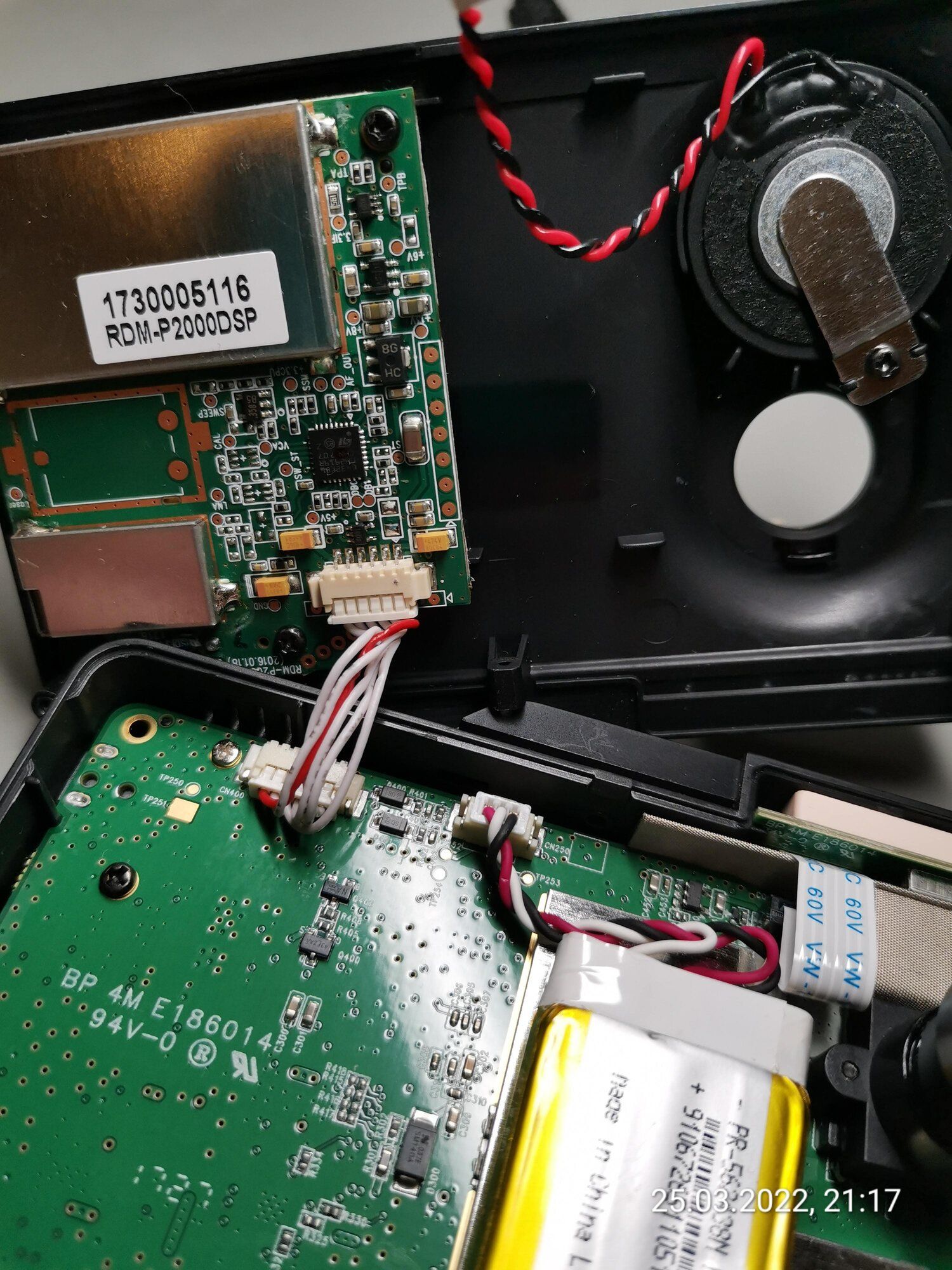

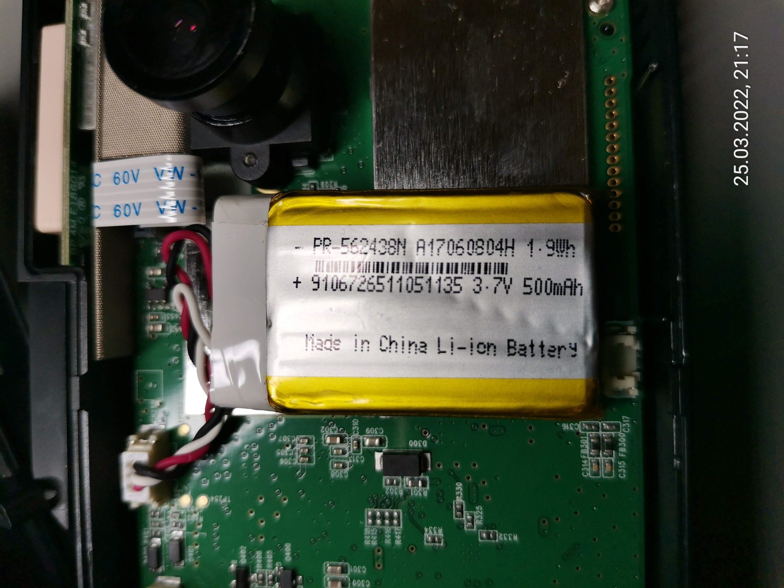

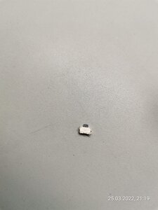

Что-то стало бренчать внутри корпуса.
Пришлось разобрать.
Микрик отвалился.RESET.
Все остальное цело.АКБ вроде не вдулся.Сам девайс пока включается и работает.

Увы, версия 2.3.2 DB базы обнуляются

@helga , здравствуйте! Планируется ли обновление scat se quad hd исправляющее «обнуление» db?
helga
Inspector
03.10.2012
2 045
inspector
Volkswagen
Добрый день! Знаем о проблеме, но она настолько уникальна, что её никак специалисты не могут исследовать. Т.е. пока непонятно, из-за чего это происходит.
