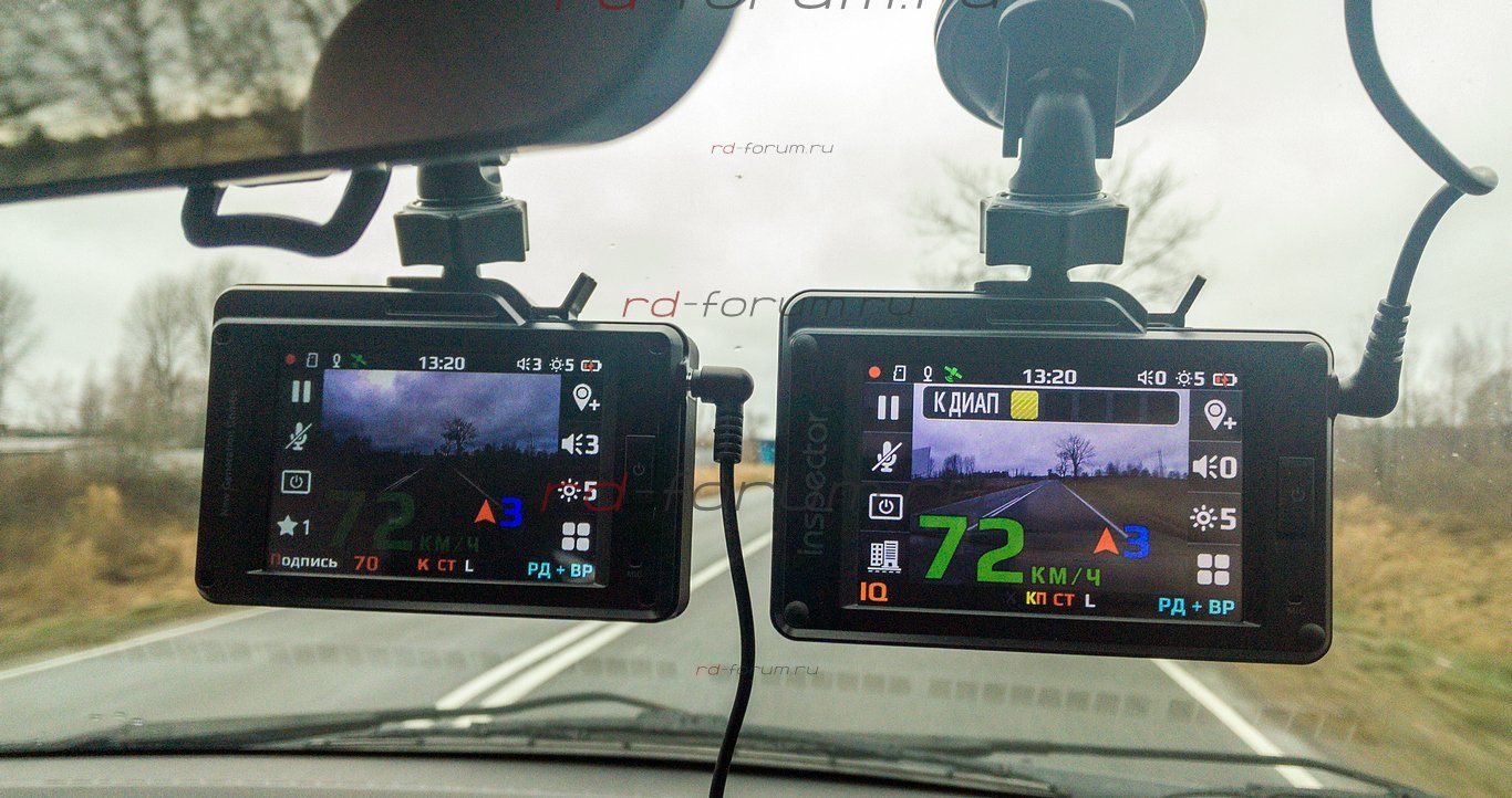

Сравнение видеорегистраторной части SCAT-S на стоковой прошивке и SCAT-SE на модифицированной.
По поводу "залипшего" оповещения в К-диапазоне.
SCAT-S - SW:1122 RD:M1.3 (20171122) - Постоянно висело оповещение в одно-два деления
SCAT-SE - SW:0725 RD:M1.3 (20170725) - Работало штатно

Он должен отсеивать это ложное срабатывание и молчать. Кстати в это время я переключал режимы и во всех орала.
На указанной мною постом выше прошивке я пока проблем не обнаружил.
Но у нас и радаров немного. Поэтому полнее вам ответят более опытные в РД-теме камрады...
