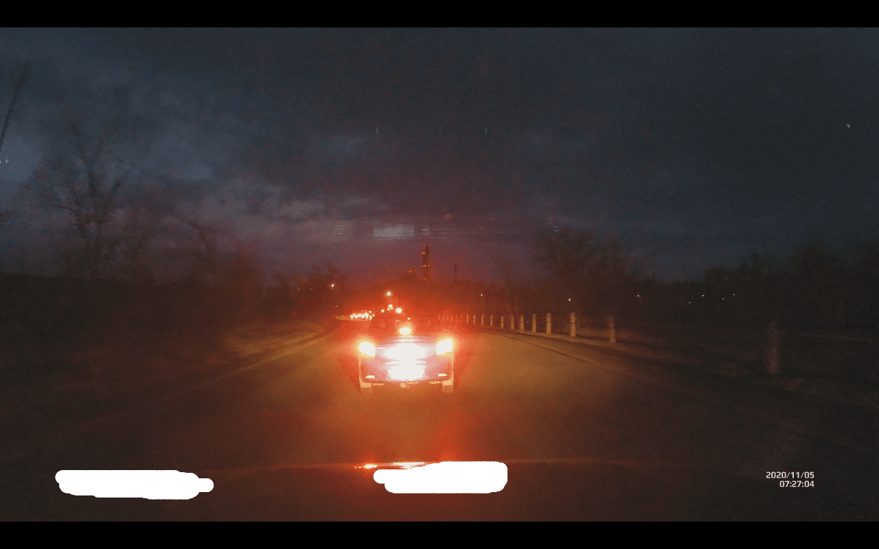

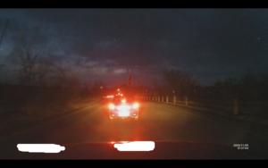

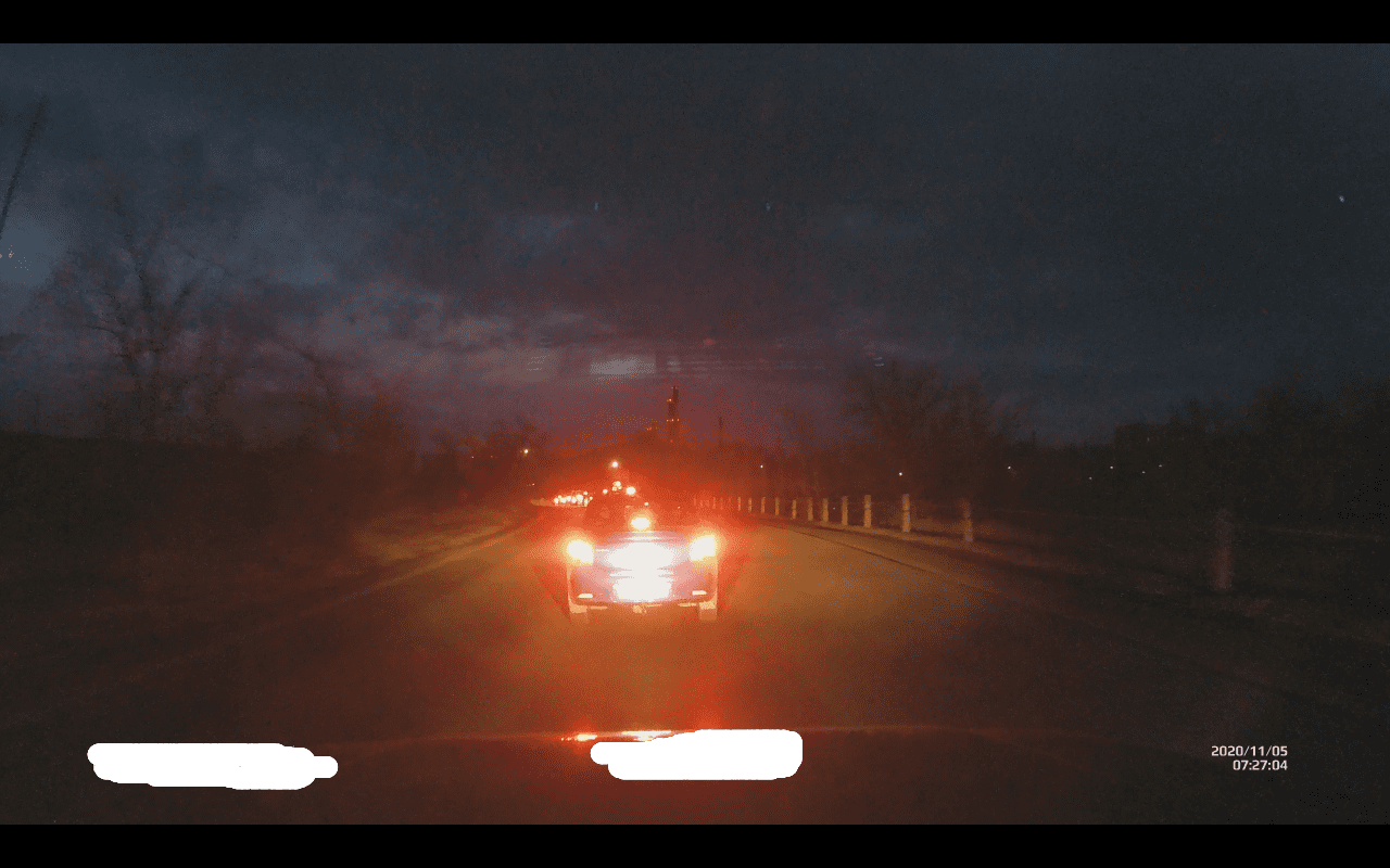

Да напишите пожалуйста. и еще хотел спросить. в дневное время и в сумерки качество видео вполне устраивает. но в ночное время номера машин совсем не видно(белый прямоугольник и все). у меня фары расположены повыше и номера получаются засвеченными. какой параметр изменить для более четкой картинки?например выглядит так

Насчет засвета фарами - попробовать убавить значение экспозиции в минус.
