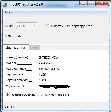

  13. Всем доброго времени суток. Регистратором Intego 450R, пользуюсь уже год. Раньше в Персональной странице отображался мой РД и все было хорошо, ни обновлял базы примерно месяца 3-4 и когда полез обновлять. Мой РД пропал с Персональной страницы прыгал с бубном как только мог, толку мало РД нет в списке. но обновления он видит хорошо и обновляется всегда на последнии базы что есть для обновления, кто сталкивался можете подсказать что и как.
  14. В принципе для зареганных пользователей прибор автоматически отображается на персональной. Посмотрите программой Ikara какая версия базы в прибор залита, подозрение что заливаете оригинальную (в режиме зеркало)

  15. А вернуть его сейчас как можно к заводским настройкам? Было дело баловался кнопочкой POI. Программой с сайта производителя, но там обновляет только регистратор а не радар.
  16. 1. Выключить устройство
    2. Нажать POI, и не отпуская её, включить устройство
    3. Держать POI нажатой в течение 3-х секунд.
    РД голосом скажет "по умолчанию"

  17. ну я же не могу зайти и удалить его с ПС. может поэтому он перестал озвучивать некоторые камеры о их местоположении. просто бипер кричит.
  18. Я же говорил
  19.
      Размер файла:
      44 КБ
      Просмотров:
      814
  20. Большинство пользователей, и я в том числе, сходятся во мнении, что не нужно забивать базу камерами, которые и так обрабатываются радарной частью;).
    Что-то мне подсказывает, что разгадка близко. Вам слово "kefirko" - ничего не напоминает? Подумайте, думаю дальше сами справитесь.
