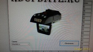

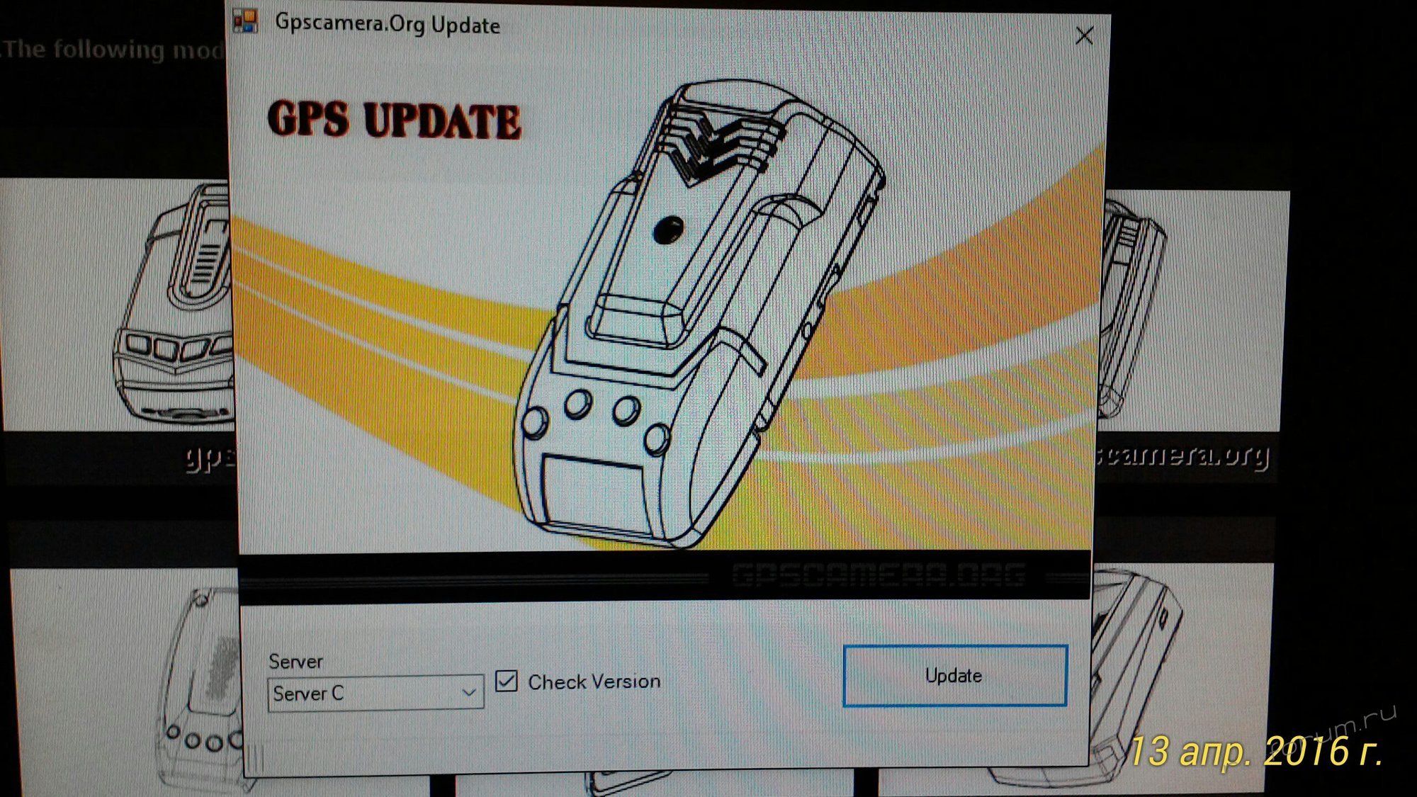

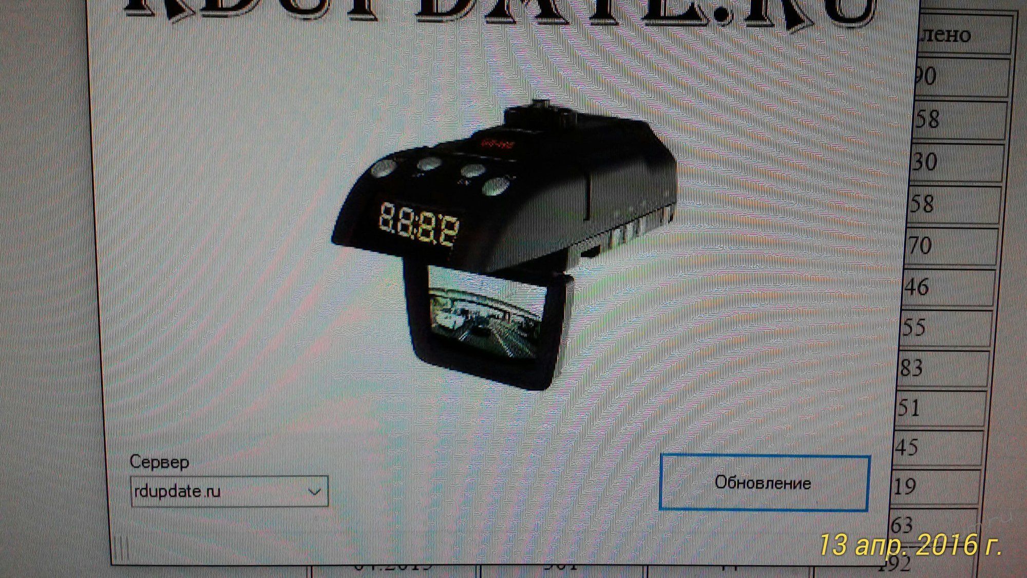

Прошу не пинать,пробую обновиться как зарегистрированный пользователь,в окошке-сервер пишет,,rdupdate.ru,, в ноябре была проблема с обновлением,выше писал,переустановил драйвер,все прошло.Пару месяцев назад поменял виндовс8 на 10-ый,загрузил кликонсе,на GPS camera.org попробовал установить по новой dtl USB serial,при нажатии открылось окно с обновлением,не обратил внимания на check version,сдуру нажал,теперь имею версию 0028,была 5315(на 100 не уверен,но вроде она). P_20160413_185256_1_p.jpg P_20160413_190101_1_p.jpg Будьте любезны,как с этим бороться,может,что то недоустановил или не распаковал,в этих вещах не силен,подскажите,обновлял 2 раза,правда на Эксплорере,сейчас на Гугл Эджи(вроде так). В диспетчере устройств никаких ошибок не нашел. На сайте обновлений последняя картинка,соответственно тишина в процессе.
