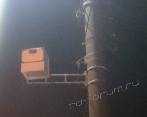

а это случаем не муляж ?, на фото как-то на муляж смахивает...
Вот фото данного ящика, это муляж
Там рядышком на противоположной стороне в базе RUS под №11512 (не могу скопировать, дает неправильную ссылку) висит такой же и по базе проходит. Реакция на них есть, могу дать видео. Возможно имитатор.
Ну тут даже провода питания не подходят.
Сработка РД происходит в этом месте на АЗС, на противоположной стороне такой же ящик-муляж, тип там тоже сменю на муляж...

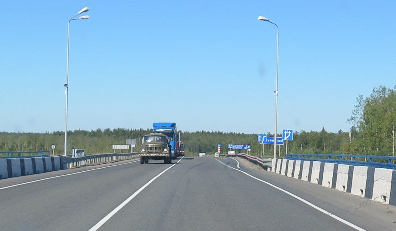

http://speedcamonline.ru/point/4pda0st/11729/
Не знаю правильно ли установлено направление контроля. Будет ли Крис (в ящике) брать если ехать из СПб в Мурманск. В этом случае - ящик бьет в лицо, но стоит на противоположной стороне дороги, всего полос 2. Прикладываю фото для этого варианта движения. Берет ли так Крис ?
Если ехать из Мурманска в СПб , ящик будет бить в спину. Наверное надо добавить контроль со стороны Мурманска - в СПб.

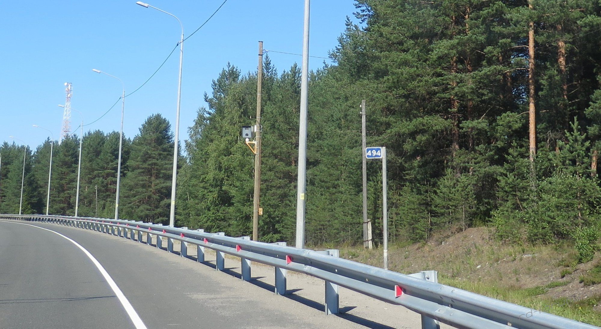

IMG_2116_.JPG [DOUBLEPOST=1440454149,1440453661][/DOUBLEPOST]http://speedcamonline.ru/point/4pda0st/11470/
добавлю фото радара в пос Сопоха . Карелия.
вид Петрозаводск - Медвежъгорск
IMG_2242.JPG [DOUBLEPOST=1440454358][/DOUBLEPOST]http://speedcamonline.ru/point/4pda0st/2882/
фото радара , вид Петрозаводск - Медвежъгорск

фиксировать то он может в данном случае и в лоб, но есть вероятность перекрытия видимости попутным транспортом. Обычно радар устанавливают на той стороне дороги которую предпочитают контролировать, либо в спину, либо
в лоб.
На фото скорей всего фиксация в спину.

получается тогда http://speedcamonline.ru/point/4pda0st/11729/
нарисован неправильно. Луч нужно развернуть на 180 градусов, тк вы пишете что эта камера бьет в спину, нужен контроль направления Мурманск -Спб. те ровно наоборот

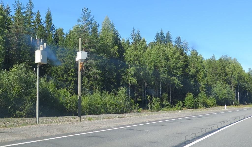

http://speedcamonline.ru/point/4pda0st/2880/
фото радара
стоит на стороне Петрозаводск - СПб, смотрит в лицо.
Нужно ли контролировать оба направления, не знаю, Вам решать. Стоит арена. Не знаю как она берет в данном случае, в литературе пишут берет аж 3 полосы, но тож литература. Пусть определит , тот кто поопытнее меня. Может тут еще какой фактор учитывать надо.

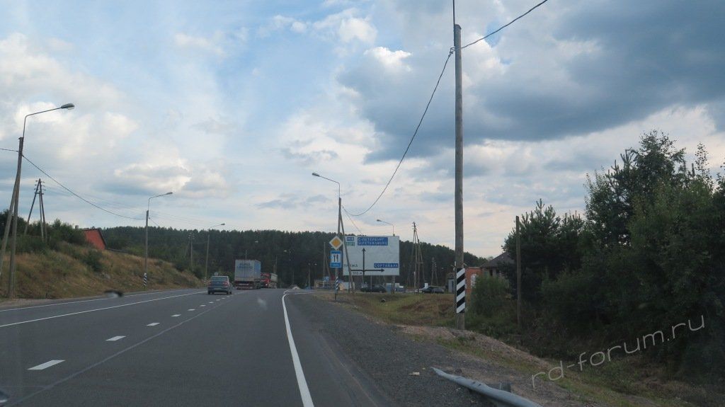

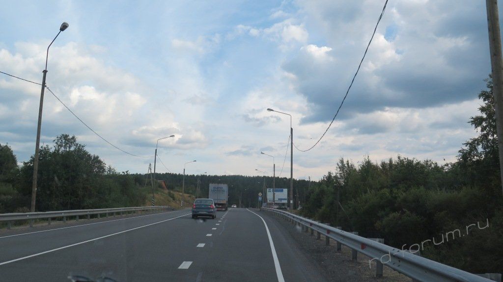

http://speedcamonline.ru/point/4pda0st/2892/
Не могу найти радар.
Должна быть Арена судя по базе, но фотки нет, а на местности я не нахожу, РД молчит.
Выкладываю фото, смотрите, все столбы пустые.
Движение от Петрозаводска с сторону Спб , фото от 25 авг 2015
На фото выделил ящик под крис, в базе его нет, его ж с ареной попутать не могли, да и стоит он намного раньше.
фотки сжал, чтобы место не занимать, если нужно выложу нужную крупнее.
973 км столбик, где то тут должна быть арена, а ее нет.
через метров 100
пусто
пусто
Арена до поворота должна быть,уже проехали, ее нет.
Уже на самом повороте, какая фигня на столбе, но явно не арена. РД молчит
столбик крупнее. Это не арена.
На ваше усмотрение, удалять Арену или нет, я ее не нашел.
