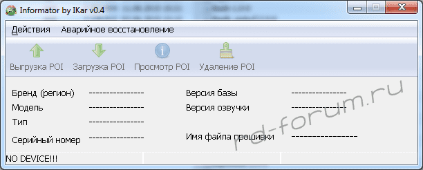

Покажите, что именно показывает при:
Кажется приближаемся к истине, показать не могу
Тест показывает ошибку 2002 с.м. ниже из пояснений это цитата на ошибку.
"В отличии от infoGPS, informator это фактически не просто программа , а клиент к сервису, находящемуся в интернете. Поэтому для его работы необходимо подключение к интернет и незаблокированный порт 9876. В противном случае программа выводит сообщение про ошибку 2002 и сможет только считать данные из прибора (только системные данные)."
Теперь, как бороться с портом 9876, кажется в этом проблема....Прошу не острить:):):)знаю, не спец. Спасибо за терпение и выдержку.

Alt+PrtScr - потом, прямо сюда, Ctrl+V
Ошибка 2002 - это "из другой оперы", к участку компьютер-РД не относится. Важнее, что там еще написано, возможны варианты...
Не получилось. Может Shift+prtSc[DOUBLEPOST=1441628158,1441627421][/DOUBLEPOST]Там все прочерки. Внизу "No device!!",после аварийного восстановления - в центре- Error 2002. Все
работает... :)
Ну, хоть текстом - что именно написано в самом низу...[DOUBLEPOST=1441628347,1441628197][/DOUBLEPOST]
Ок. Два шнурка, конечно, могут быть дохлыми, но, более вероятно, неправильно установлен драйвер.
Опишите подробнее, как его ставили.

работает... :)
"На Главную"-Драйвер-пишет Do you wat to run or save...-сканирует безопасность, красный щит с крестом пишет неизвестный производитель DTL_USB-to-Serial.exe...., жму Run, extract, распаковываю, устанавливаю из папки win7_x64 или x86 перехожу на главную, жму РД и .....пошла загрузка. ПРИЧИНА - драйвер скачал, а распаковать и установить нужное мозга не хватило, думал самораспаковывается. ОГромное спасибо за помощь! Конспектирую алгоритм.[DOUBLEPOST=1441631517][/DOUBLEPOST]Установилось! Спасибо![DOUBLEPOST=1441631986][/DOUBLEPOST]Еще надоем. Прошивку менять стоит, есть новая? Спасибо.

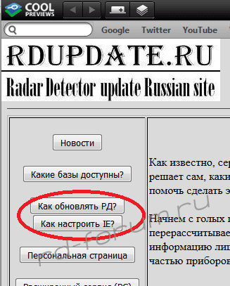

Здравствуйте, при нажатии на кнопку обновления не выскакивает никакого окна. в мозиле выскакиевает окно со скачиванием апп.файла. Через зеркало оф. обновлением получилось. Теперь хотелось бы обновиться с rdupdate.ru. Модель GM900RYRUW. Подключал разные шнурки. не получается. Ник на rdupdate.ru такой же как здесь. Что это может быть?какую еще информацию нужно дать?
Скачивал всегда с rdupdate.ru через ie.
зы: ответ на 132 стр. темы rdupdate.
извините, за повторяющийся ответ.
Да, дополнительная информация нужна: что именно не дает нажать вот эти кнопки и получить ответы на свои вопросы?
