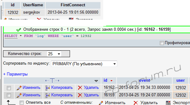

  12. Вот всё бы ничего, можно было бы посмотреть, что ж именно не так...
    Но только вот вся история операций @sergejkov на rdupdate:
  13. конечно.
    прошу прощения, по непонятной причине меня через sergejkov на апдейтер не пускало и пароль для восстановления не присылало.
    пришлось новый акк сделать: 25052
    радар там тот же, естественно, что и был на sergejkov
