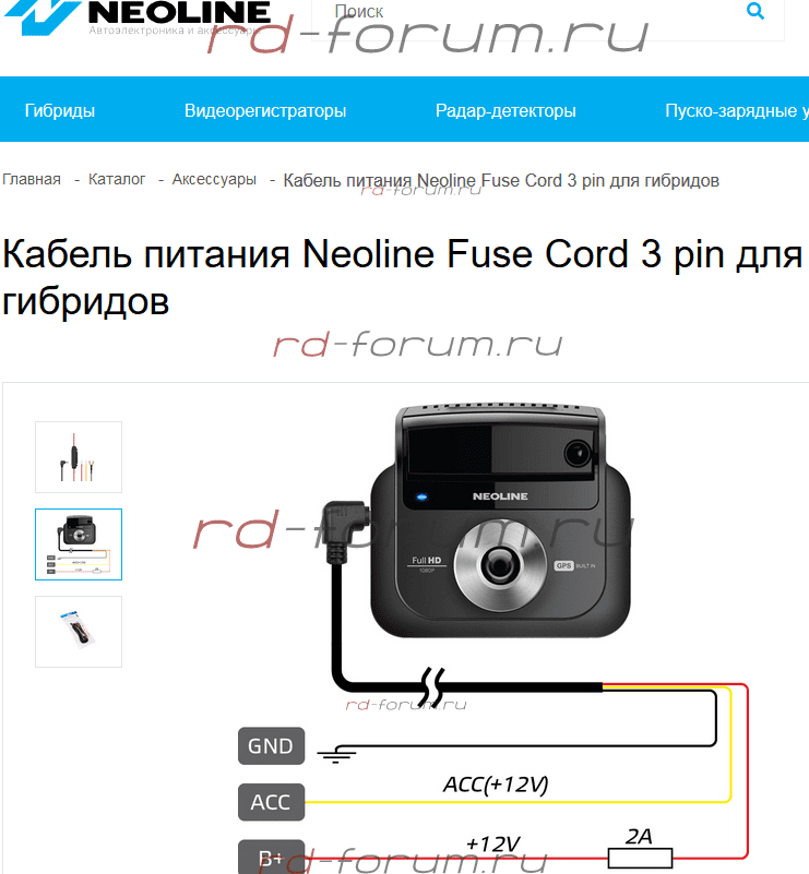

Провод нужно подключать напрямую к АКБ, а не от розетки. Мозги современных машин глушат все источники питания в автомобиле, если зажигание выключено.

Какой провод ?? Там идёт три провода , один постоянный плюс , второй масса и третий ACC .

Снимок.PNG Информация с официального сайта Neoline

Не подскажу, мне подключали в СЦ, но точно знаю, чтобы регистратор работал в режиме парковки, на него постоянно должно приходить питание.
