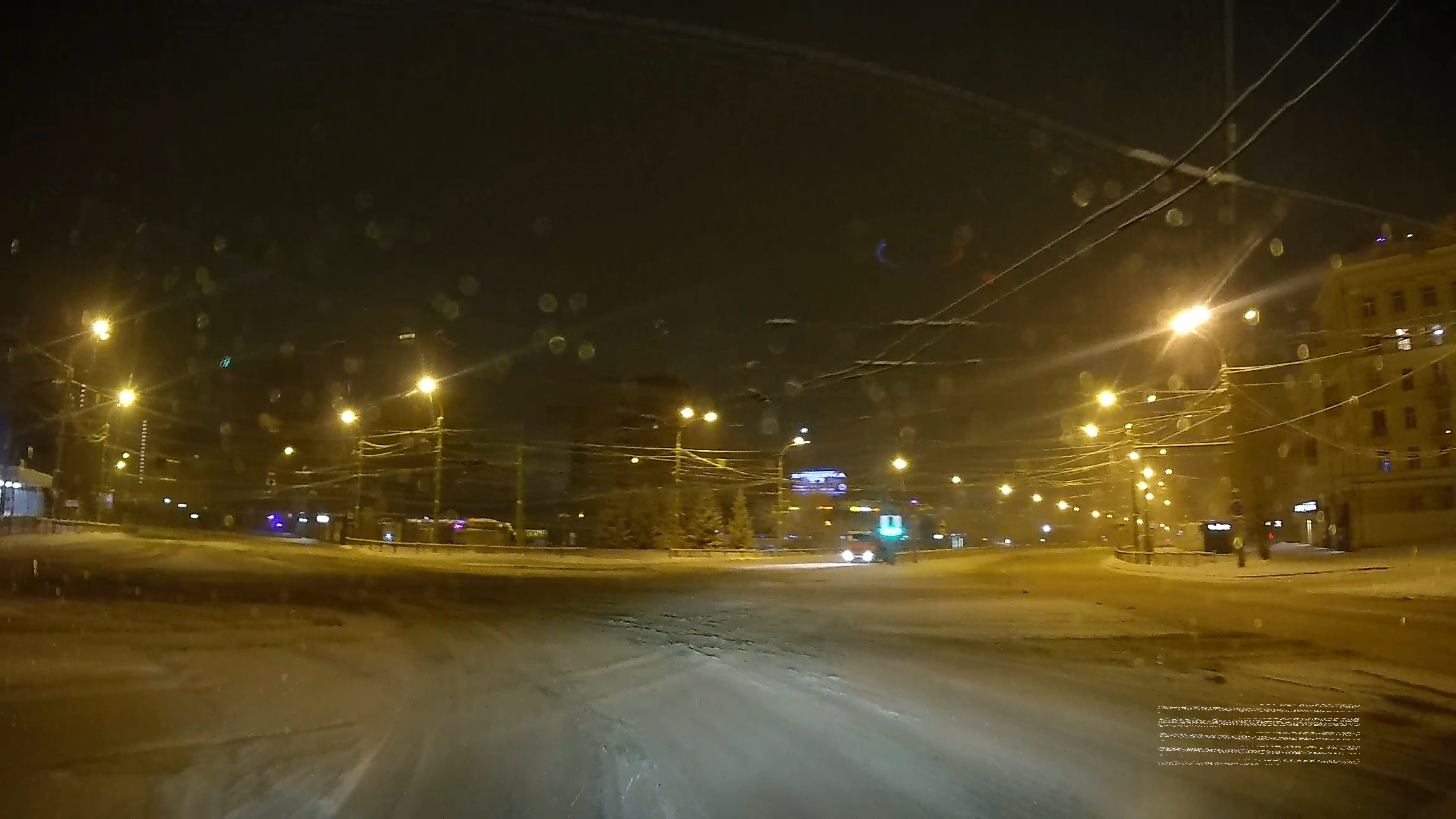

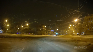

Ремонтировал такой аппарат. Проехался с ним для проверки работы после ремонта, обновив его до последней версии прошивки, что выложена на сайте на данный момент. И увидел уже знакомый глюк с пропаданием штампа на видео.
Дорогие "шо-ме", продавцы, манагеры! Вы вообще как с джунаном общаетесь? Обмен данными происходит через посыльного, который идёт пешком до Китая?
Кто-то перед тем, как прошивки выкладывать, вообще проверяет их?
И вот так оно выглядит непосредственно в записи. OSD появляется и исчезает, не понятно по какой причине.
*UPD: посмотрел, на прошивке от марта 2024 года этот глюк был. Значит просто за почти год никакой реакции.
И, да, ещё одна просьба - на видео же видно, как меняется цветовая температура.
А фонари там на всём участке дороги, который на записи, одинакового цвета свечения.
Исправьте наконец этот глюк, кочующий с аппарата на аппарат, во всех современных прошивках от джунана.
Есть у них отличная древняя модель G3, в которой с цветопередачей всё лучшим образом, ничего не меняется само по себе, всё корректно как только возможно, просто максимально. А есть это shit.
*на смещённый горизонт не смотрите, шайба крепления треснула, поэтому аппарат самопроизвольно разворачивается во время движения (кстати, тоже претензия к качеству пластика - пусть китайцы хотя бы пластик грамотно копируют, к примеру, с той же корейской емт-омеги).
Блин... Вот по железу этот аппарат соответствует названию. Порвёт как тузик грелку любой другой комбо, в первую очередь выродки на sigmastar-овых процессорах. Но программно он настолько сырой и кривой, что плакать хочется.
Просто доведите его до ума. Об ошибках в прошивке я писал. Хотя бы этот минимум устраните, а то прошло уже больше года, а изменений - НОЛЬ.
С РД-модулем можете не мучиться, это не приоритетная задача. У вас всё равно нет грамотных людей, способных изменить его работу. Джунан всё сделает сам, просто подождите. Год-другой. От того, что вы что-то делаете - в плане сроков ничего не изменится. Адекватная прошивка для РД-модуля появится что вы занимаетесь ею, что нет, через одинаковый промежуток времени. Потому что джунан её портирует на все клоны с других аппаратов, хотите вы этого или нет.
А вот поправить работу видео, устранить ошибки в софте - этого уже никто не сделает, т.к. клонов на эту модель у других ТМ нет и никто ей заниматься без ваших пинков не станет.

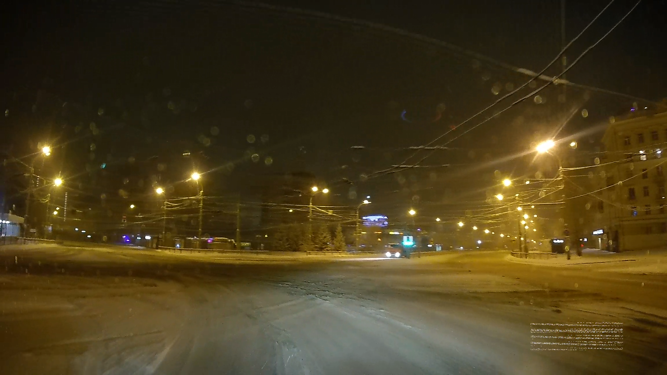

Просто доведите его до ума. Об ошибках в прошике я писал. Хотя бы этот минимум устраните, а то прошло уже больше года, а изменений - НОЛЬ.
С РД-модулем можете не мучаться, это не приоритетная задача. У вас всё равно нет грамотных людей, способных изменить его работу. Джунан всё сделает сам, просто подождите. Год-другой. От того, что вы что-то делаете - в плане сроков ничего не изменится. Адекватная прошивка для РД-модуля появится что вы занимаетесь ею, что нет, через одинаковый промежуток времени. Потому что джунан её портирует на все клоны с других аппаратов, хотите вы этого или нет.
А вот поправить работу видео, устранить ошибки в софте - этого уже никто не сделает, т.к. клонов на эту модель у других ТМ нет и никто ей заниматья без ваших пинков не станет.
Спасибо, еще раз попросил инженера сделать, чтобы штамп не пропадал и по цветопередаче, прямо процитировал форум. А по радарной части работа была проведена, идет работа над новой прошивкой радарной части.
