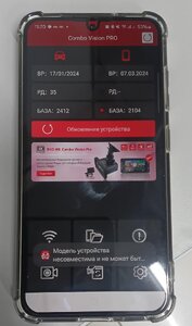

Сегодня опять возникли проблемы с обновлением по Wi-Fi
В этот раз на устройстве стоит версия от 17.01, на сайте от 07.03
При попытке обновить устройство пишет, что не та модель
Пробовал обновить с карты памяти. Прошивку от 07.03 не видит

Серийный номер начинается с 2401?
Тогда в приложении нужно выбрать Combo Vision Pro 1G

Да, все верно, 2401.
Почему с карты не прошивается тогда?
Combo Vision Pro 1G - другая ревизия платы?

Да, там памяти для ПО больше.

Здравствуте. Разъясните мне пожалуйста. На сайте две версии прошивок (для разных s/n). Как приложение определяет, которая из них нужна мне?

Приложение действует в соответствии с вашим выбором. Вам нужно выбрать исходя из того, какой у вас серийный номер. Если он начинается с 24 (т.е. устройство произведено в 2024 году), то нужно выбрать модель с 1G flash (более длинное название).
