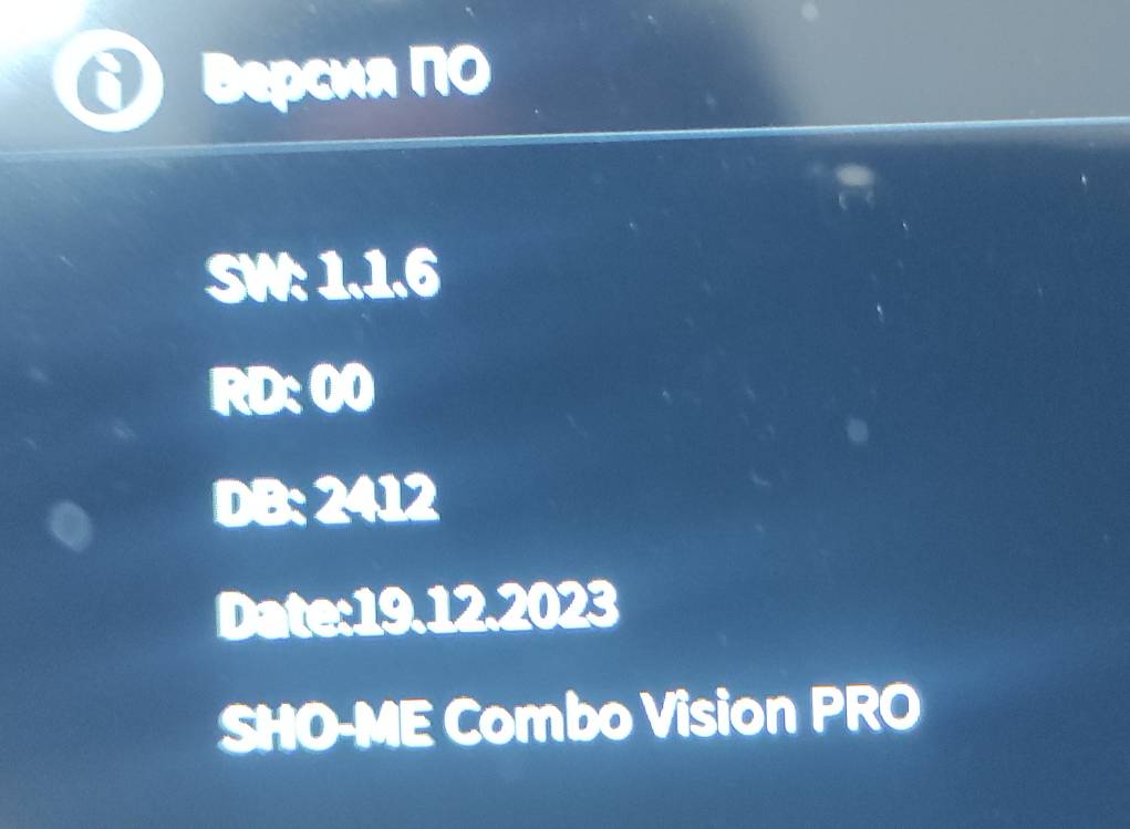

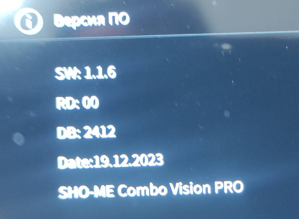

Здравствуйте.Нужен совет. После покупки в декабре обновил базы и ПО ч/з приложение. Теперь же не хочет ни как, ни через приложение, ни через карту. И РД показывает 00, хотя в приложении было 35.

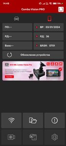

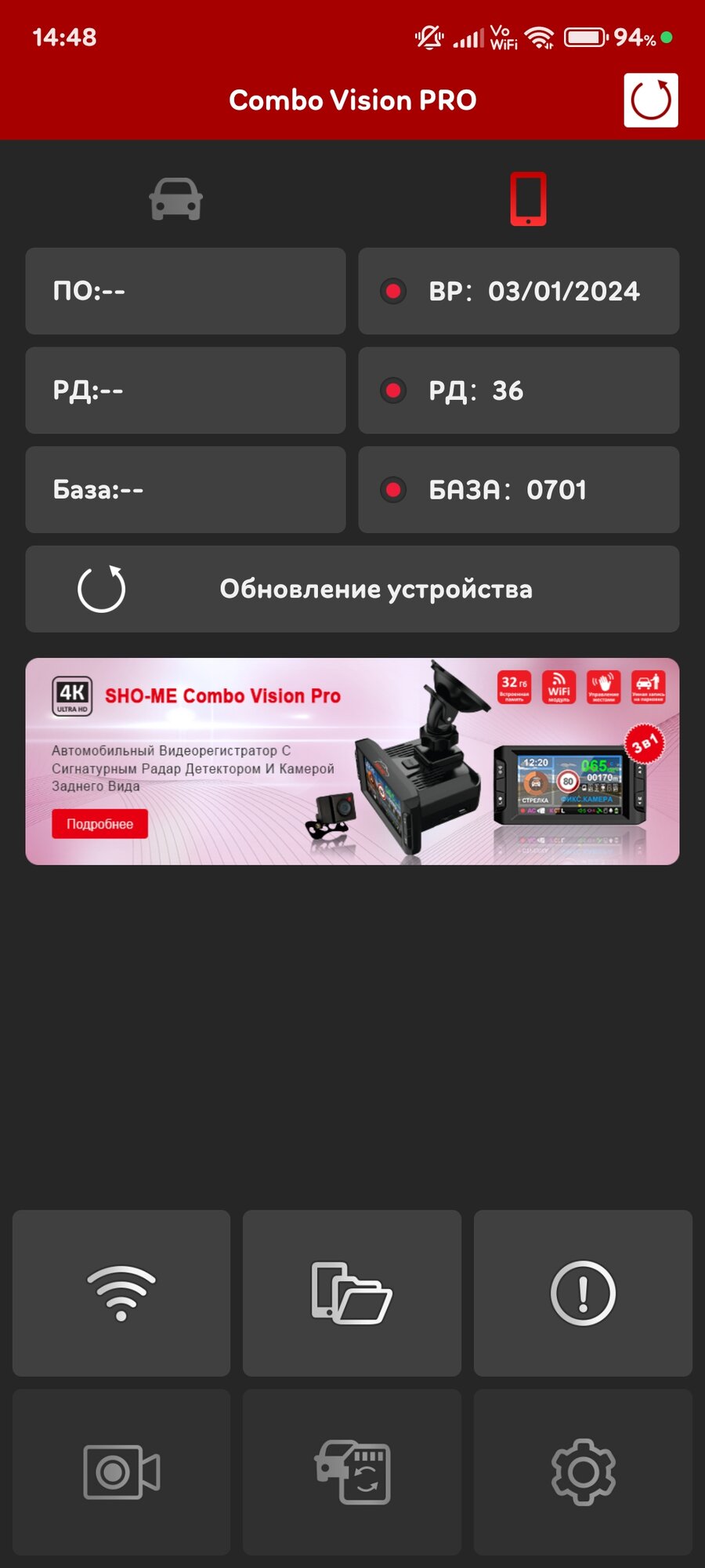

Здравствуйте. Подскажите в приложении для андроид прилетела прошивка от 03.01.2024 но она не устанавливается. А на официальном сайте её нет. Подскажите что эта за прошивка?
Это в ответ на проблему, когда при выключении иногда бывают зеленые полоски на экране.
Нужно зайти в Меню через минуту, там должны быть правильные данные. Если сразу зайти не всегда подгружается.
Такая же проблема. Когда будет исправление и возможно ли это исправить?

Был вопрос с обновлением прошивка 03.01.2024 через приложение.
Он касался файла sysVer.txt, его заменили на сервере, все стало работать правильно.
С 9 января обновление прошивки через приложение и через карту памяти работает штатно.
если у кого не работает, то:
1) вынуть карту и попробовать включить. Должно включиться без карты и не включаться с картой.
2) обновить устройство через карту памяти (убрав файлы bin и txt в корневой директории).
3) обновление через приложение для последующих прошивок должно быть штатным. Чтобы стереть ранее скачанный некорректный файл из приложения, можно очистить кеш приложения или переустановить приложение.
Прошу прощения, кого это коснулось.

Попало в ремонт ко мне такое чудо.
После того, как оно случайно начало включаться (вероятно, заводской брак сборки), проехался с ним, посмотрел на работу. Прошивка стояла за январь 2023. Решил обновить.
Обновил... блин. Прошивка-то обновилась, тут проблем никаких. И после этого обновил базу. Но по итогу - в меню версию РД пишет 00.
Естественно, всё обновление было при 12В питании.
Думал, очередное глючило-мяучило и надо чтобы аппарат поймал сигнал от GPS. Но нет... и после определения своих координат РД так и остался 00.
Попробовал "обновить" прошивку РД-модуля, выложенную тут в теме, с карты памяти - на неё ноль реакции. Файлы с карты даже не удаляются, просто начинается запись и всё. Карта на 16ГБ, перед этим отформатирована в самом аппарате. Размещение записи в меню - внешняя карточка. Т.е. все условия соблюдены, а аппарат РД-модуль не видит и обновлять не хочет. И это тупо после штатного обновления прошивки.
Более того, попробовал с "ифоне" обновить этот аппарат. Поставил указанное на оф. сайте приложение "SHO-ME WiFi Connect", выбрал в нём модель аппарата. Оно спросило, даже не подключаясь ещё к самому аппарату, мол, скачать обновление? Я ответил "да". Оно скачалось (через интернет на сим-карте). Куда-то. Потом оно попросило подсоединиться к аппарату. Включил вифи на аппарате, соединил с "ифоном", а далее - приложение при нажатии на кнопку обновления - просто закрывается. Повторил попытку несколько раз, выключал-включал и снова коннектил по вифи сам аппарат. Результат одинаков - приложение тупо самозакрывается. "Прелестно"...
